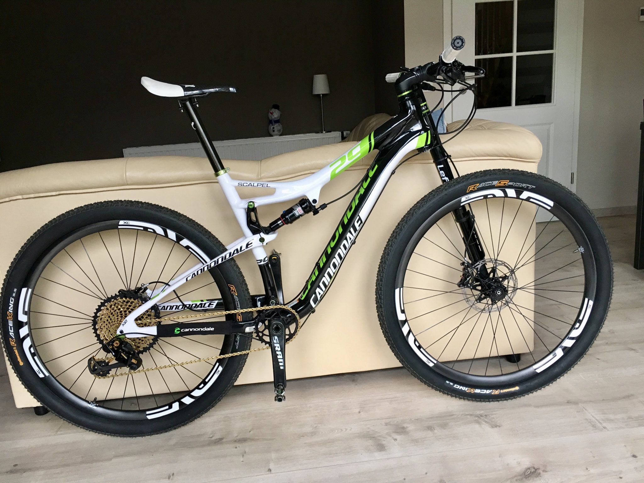

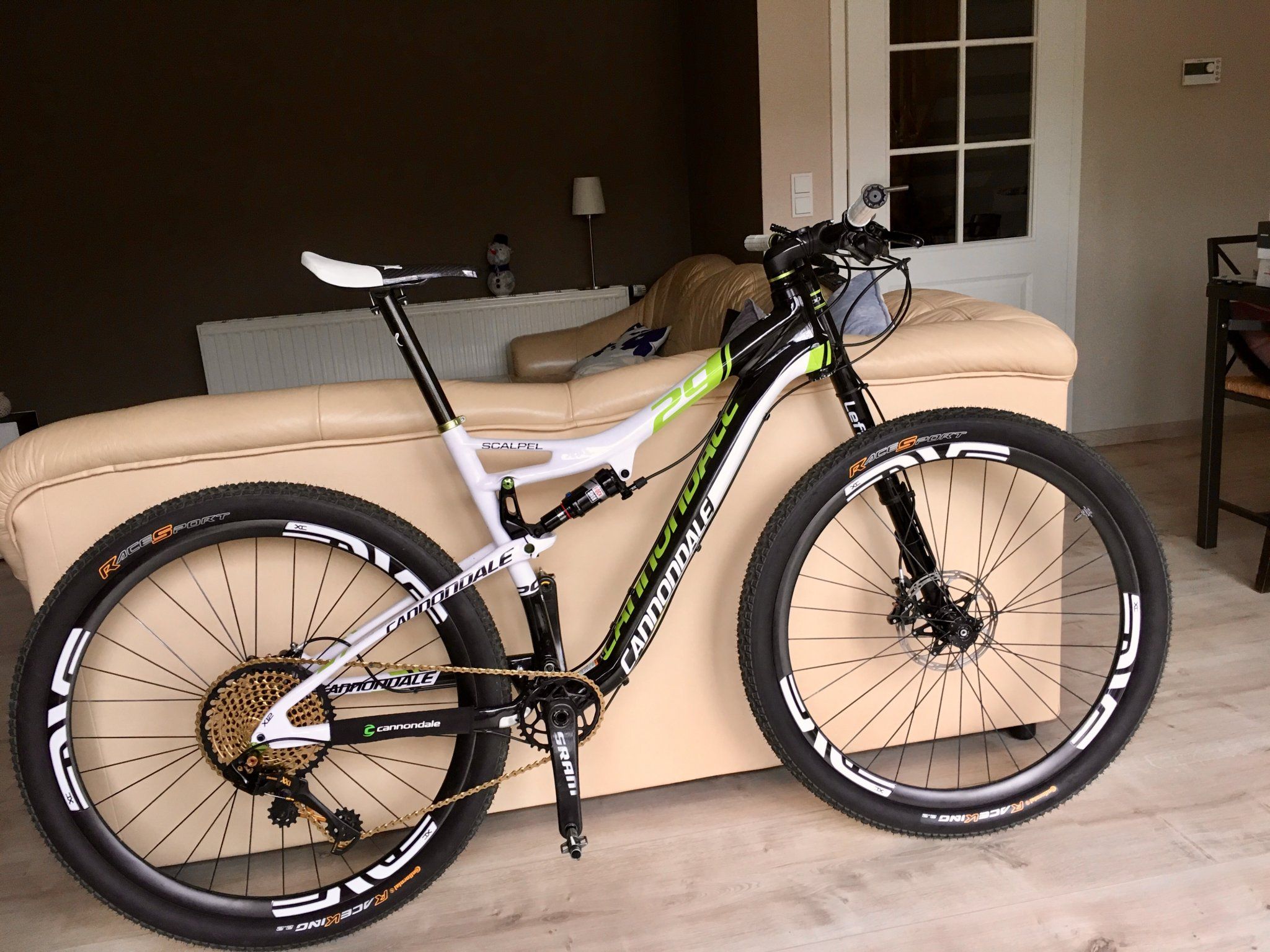

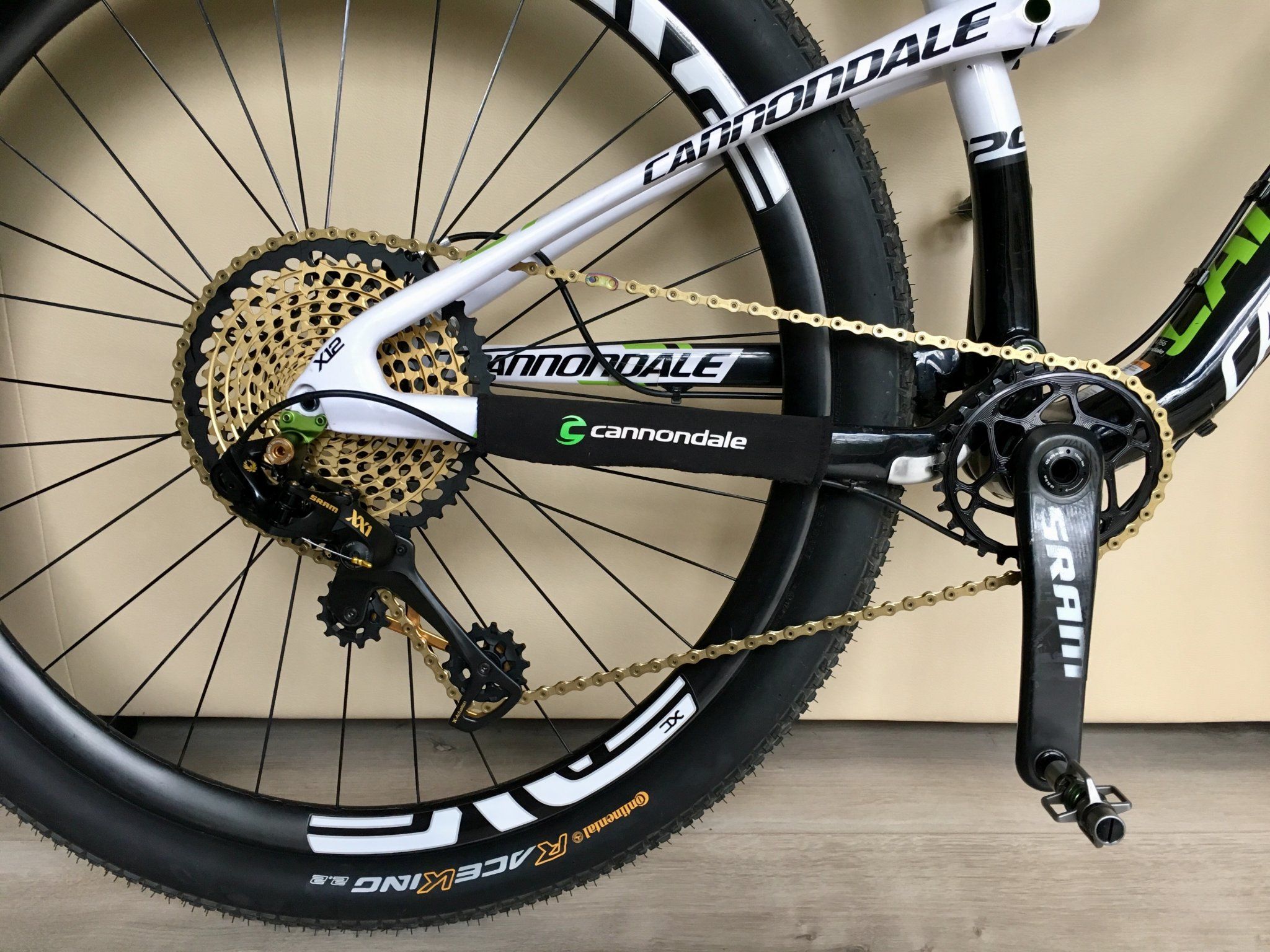

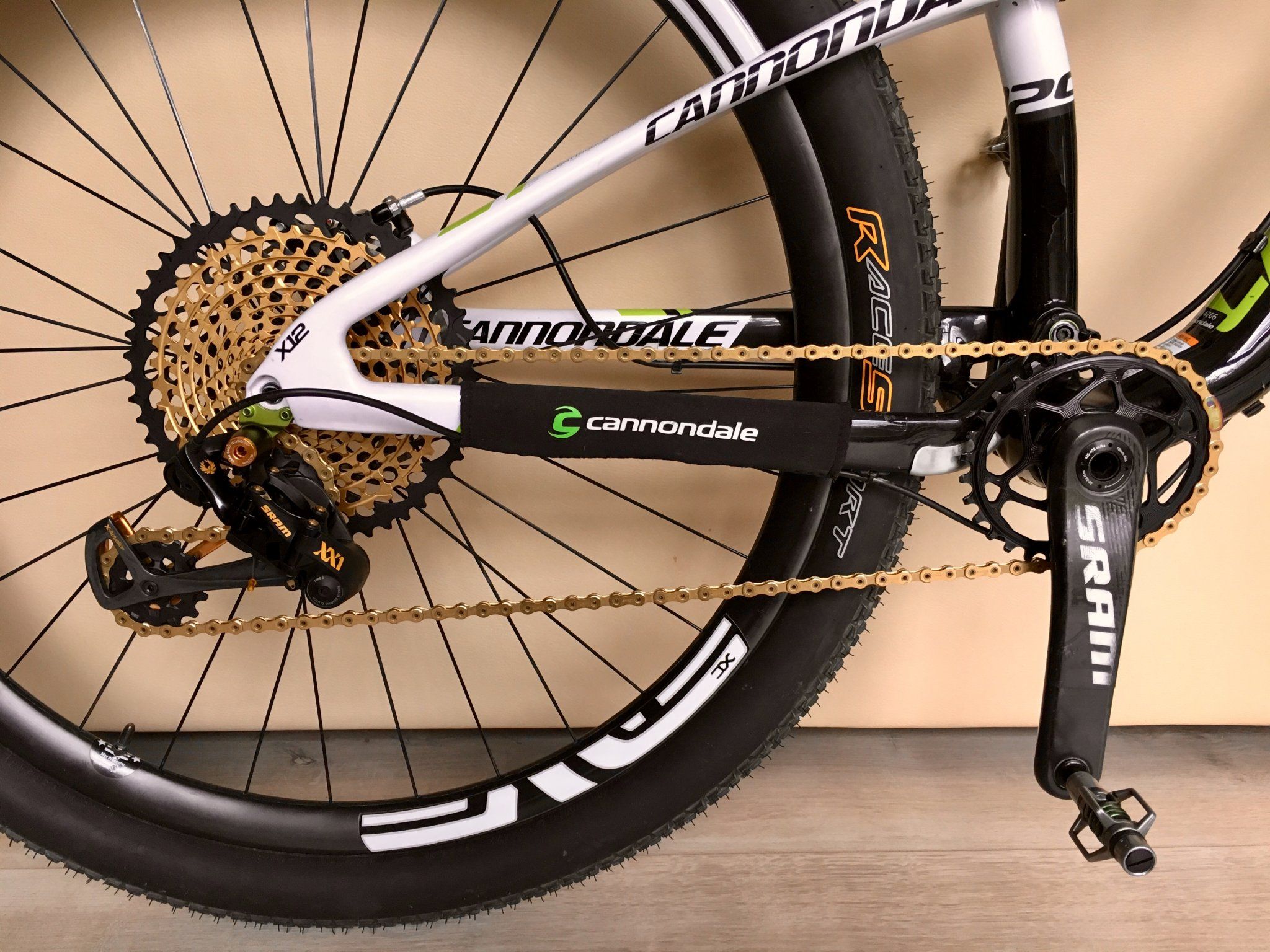

So,der Adler ist gelandet :dope:
Brauche nur noch passende Decals für die Lefty. Hat jemand eine gute Adresse ? Der Doc und 88 haben leider nicht das was ich suche. Hätte gerne die Team Decals von 2014 oder wenigsten einen XLR Carbon Aufkleber in weiß.
