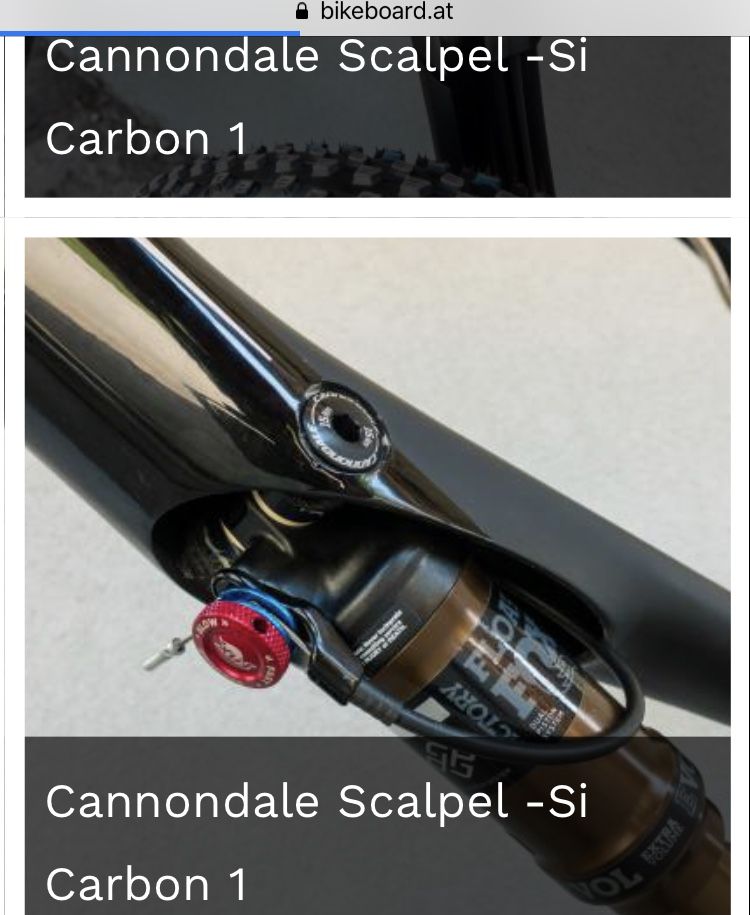

Mich nervt ja das Monarch Lasso ueber der Flasche. Ich hab da oft rein gegriffen, damit verdreht sich der Zugang und damit verstellt sich der Rebound -> DOOF!
up7221Msu8XcnSpfrd162ALpN4_LXqsmxfQRGkxVfti6ZG7lnnNG4mUqTP0F2253ObIsRjamXWOpvhrawHi-TuCGL9o69KcZorvnJZFW7QRywGDZwOoyiF__tDsJq02WVrD5G1zBC5sLMNikkWkB3ayMyU5F1GZOmR3-uPCWEtmsYzEp-IlYPbMKhD9OMmxyJ38Z0YQtJSKcMXQegUsLuH_74_tUHiFPsFMuUq6UZMUJ0JK464Pua6ExmUM7e5OAeAGsBXp4mOUElKi_63VLJ7Ycj1YVeVll9h6kvYtHx0WvNbW9IjeVGPBrcRgj9BkSBlcaUWPk4puRQCu0JlInSqnkWEAgKMd2Ease8_iWbnmktt2YvPHB23ZrUANZcVbig07-nDpHYE8Vm18lFCLFIc037TAAbFvqDbmfw7NqtX10LPEULG-ME8iwA_igd9XNA_2aqi9a6dBaLRYtvzBaAVMAsnqWHVbP1iO4RoO77zj95rqSunKhzRdb0v38iSRjdIAnvA1ml5baFVURafsN6Q9PjB6wylq3lmQrUR2TkLzGK2G-A6TlHWP1I_ndHqVa_RYlAETnJflZYFy7atWE1hqEIlKZvngM80VnxVdP=w2113-h1189-no
Ich hatte da bei der letzten Fahrt so eine Idee... gestern kurz ausprobiert, sieht gut aus. Aber ich brauchte eine laenger Connectamajic Leitung. Die soeben bestellt... ich bin gespannt ;)

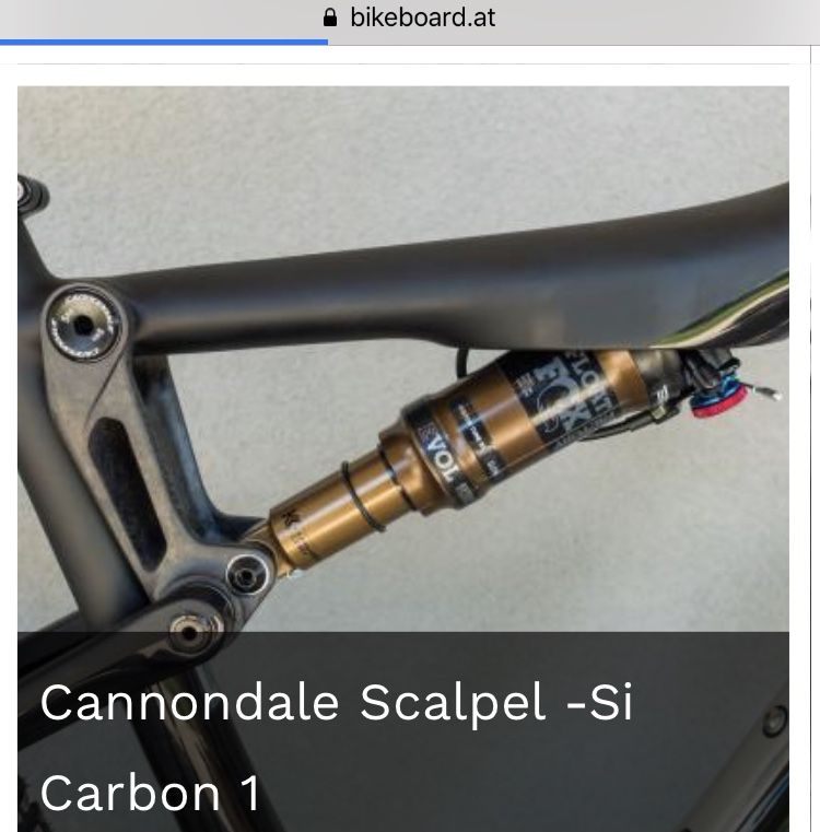

Ich moechte mich gerade uebergeben! Gerade das Spiel an der Wippe oben nachgestellt. Dann die 4 Schrauben der Bruecke VORSICHTIG mit 5nm angezocken.... kracks! Und RISS!!!
