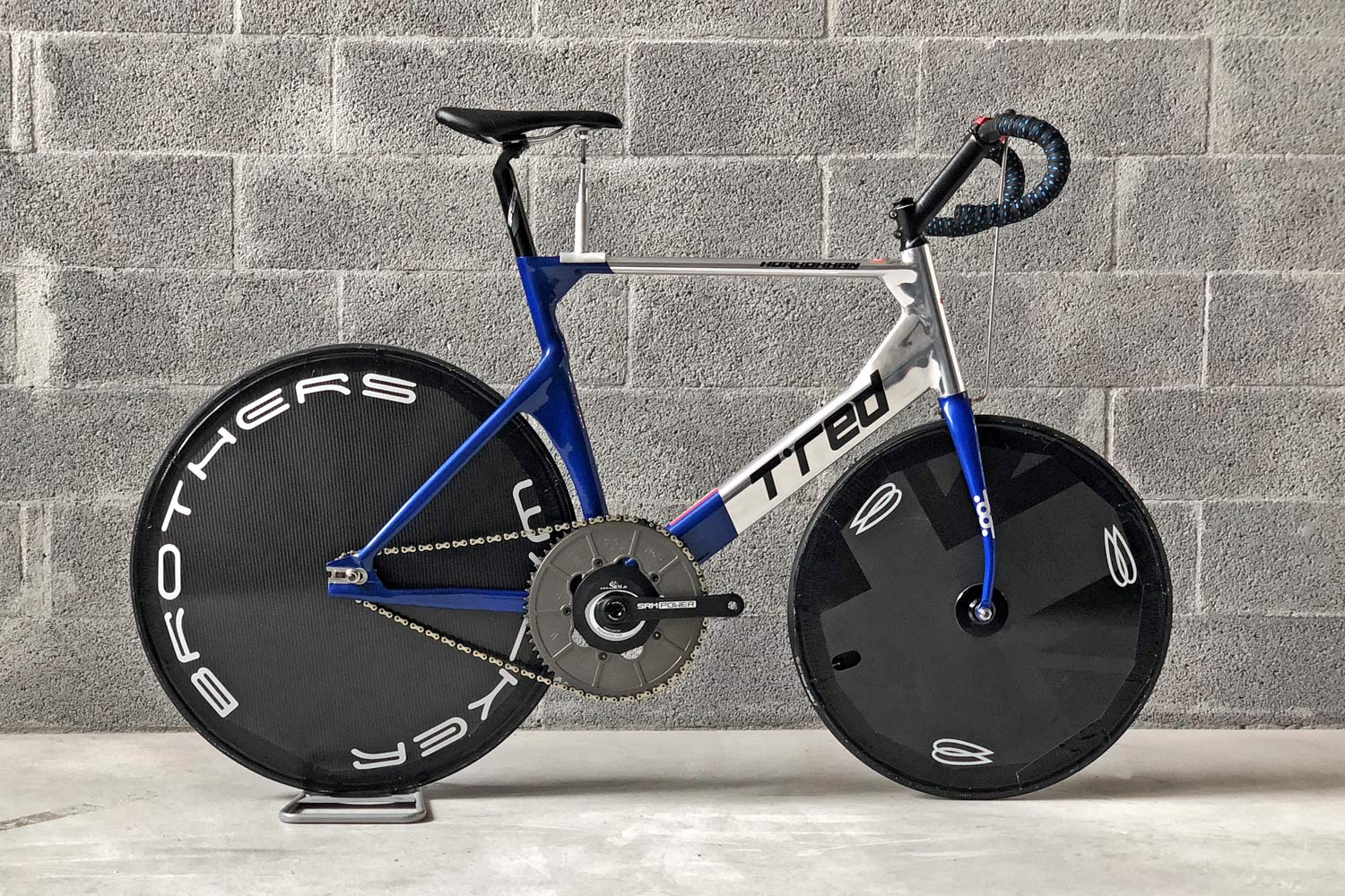

Alle vier Räder am Einkaufsporsche haben bei artgerechter Haltung ein quasi negatives Offset.
Vielleicht sollte man dann eher die Gabel mal andersherum einbauen... :ka:
So wie hier?
