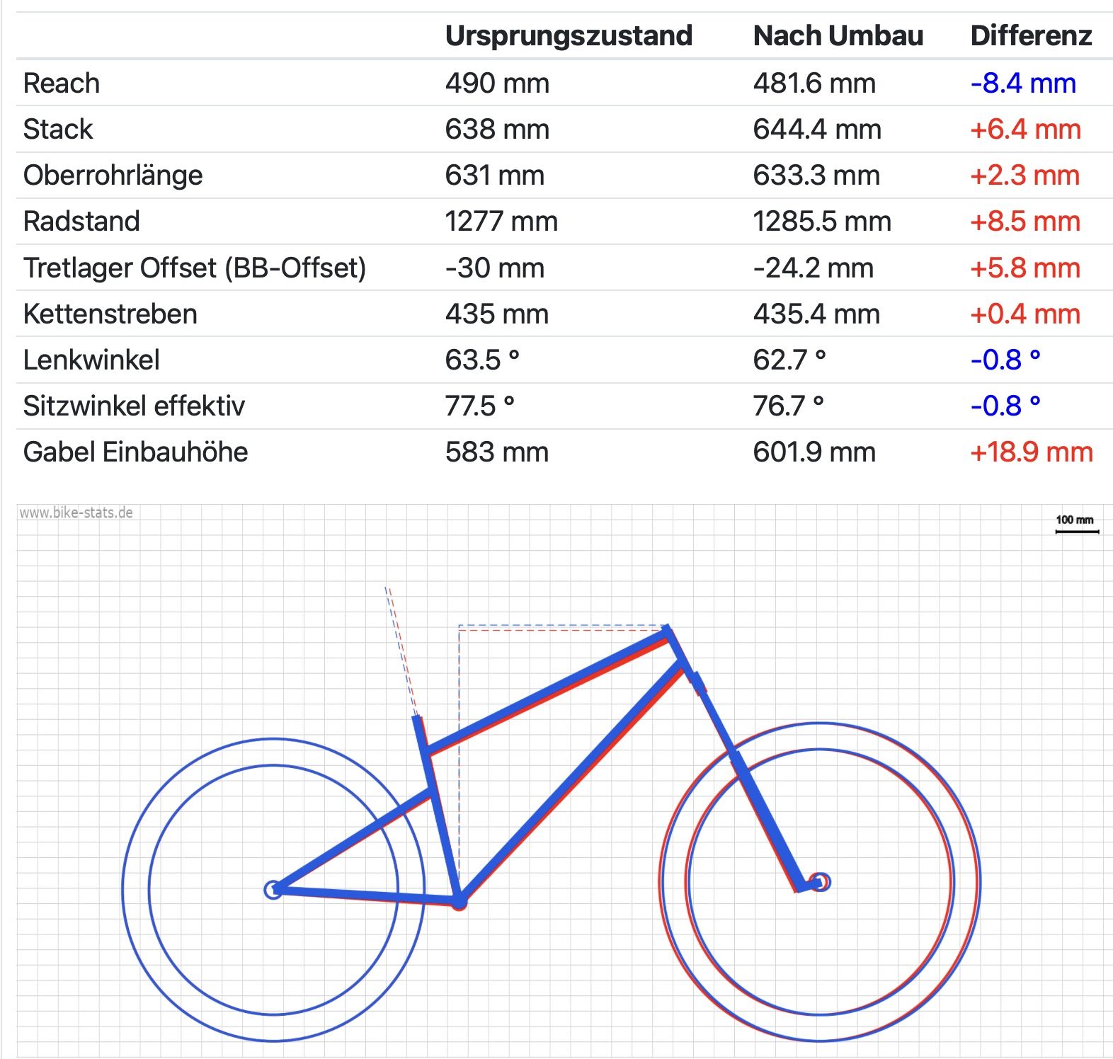

Ah stimmt, ich hatte auf Bike Stats das falsche Laufrad ausgewählt.
Hier mal die Daten zum reinen Umbau auf 29 Zoll Fox 40:

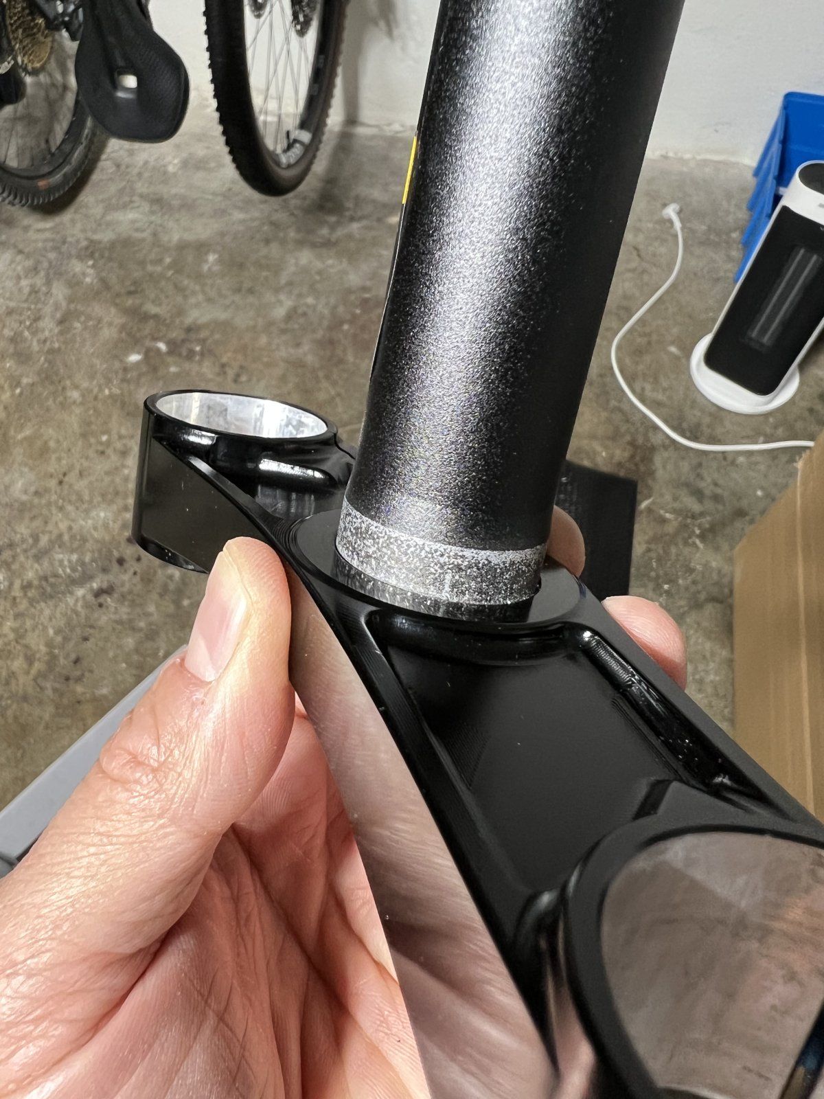

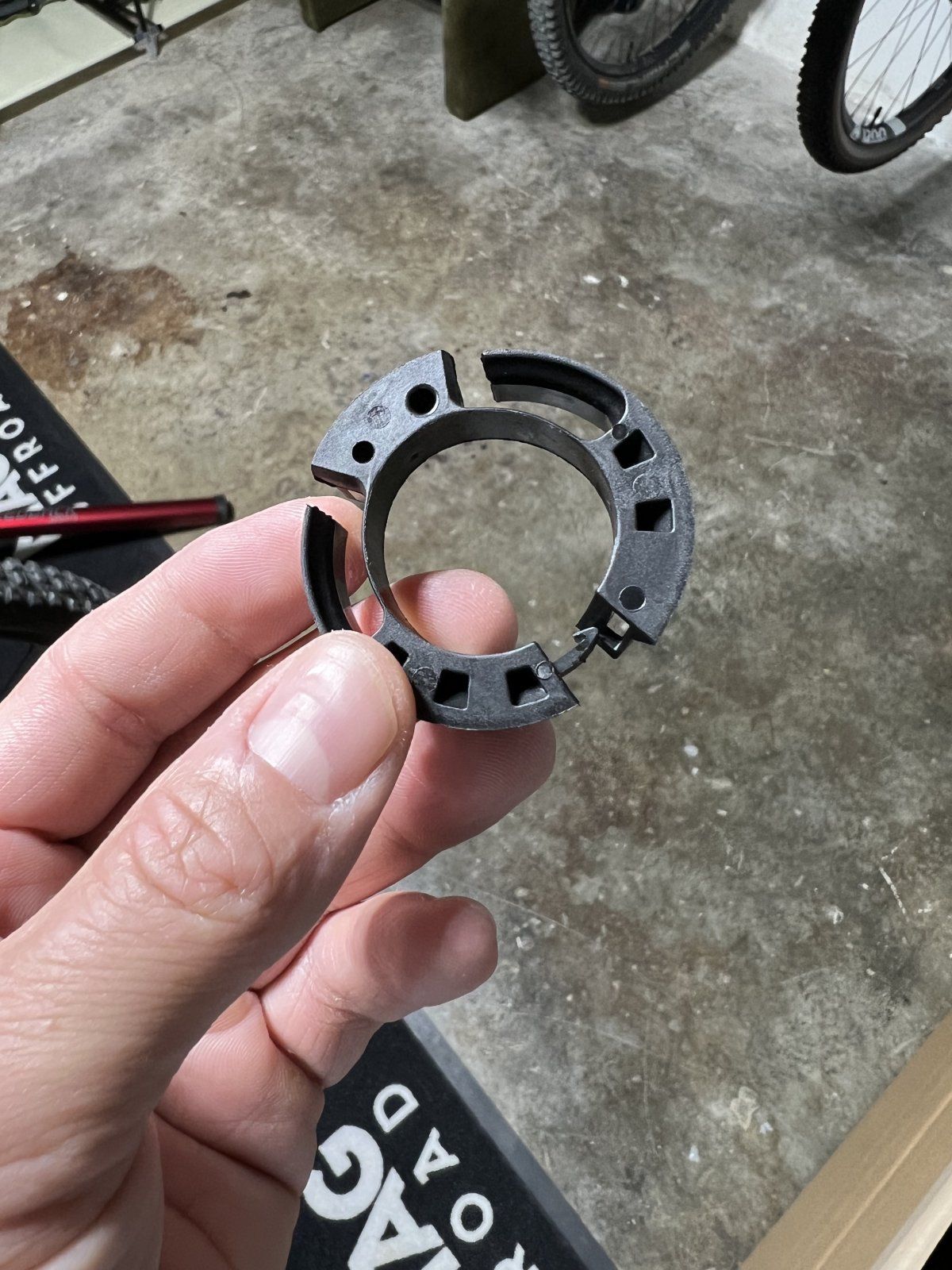

Heißt dann aber, dass mir eigentlich auch noch der Gabelkonus und die Reduzierung auf 1 1/8 fehlt ?! Gibt es da nicht was komplettes zusammen?! Also Konus und Reduzierung in einem?
Diesen Zentrierring / ACROS Compression Ring (https://www.canyon.com/de-de/fahrra...ile/canyon-gp7273-01-steuersatz/10010431.html ) hab ich noch für das obere Lager. Kann ich das auch für unten verwenden als Reduzierung?

Hi,
Nein, dieses Teil kannst du für unten nicht verwenden!
Für unten gibt es andere Teile. Sie heißen auch „Konus“, weil sie eine ebensolche Funktion haben, aber nicht dieselben Bauteile sind.
Ja, den Gabelkonus gibt es als ein komplettes Teil inkl der Reduzierung auf 1 1/8 Zoll. Zum Bsp dieses hier:
Dieses ist von Cane Creek zB
Einbaumaß muss dann sowas wie 52 /30 sein.
Hi,
Danke dir ;)
