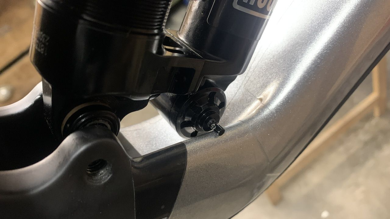

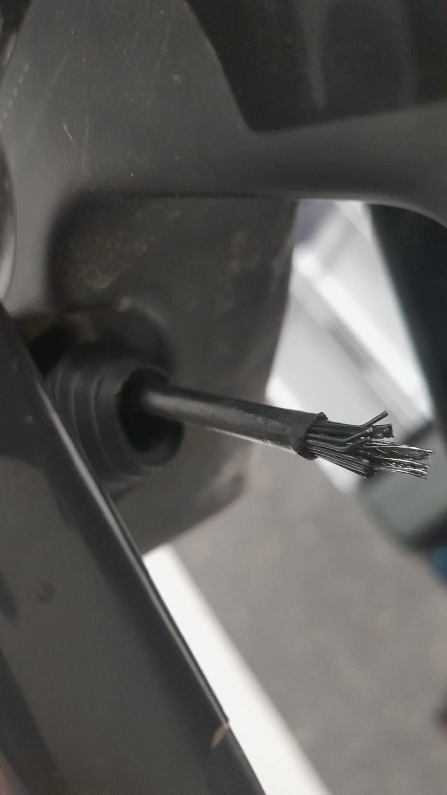

Gestern habe ich mich mal auf die Suche nach einem Knarzen im Bereich des Dämpfers gemacht. Tja, die Lager waren es überraschenderweise nicht, sondern die seltsame Befestigung der Schaltzugaußenhülle am Shapeshifter. Dort wurde der Kunststoff der Hülle soweit entfernt, dass ca. 8mm einzelne Litzen kreuz und quer in alle Richtungen zeigten. Die seltsame Gummifaltentülle war auch futsch. Alles nicht schlimm, aber lästig und dumm. Könnt ja mal bei euch drauf achten...

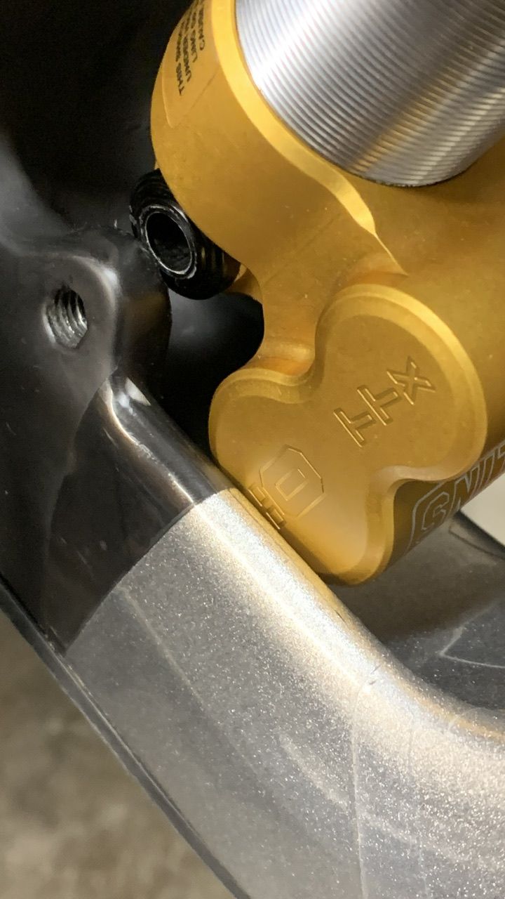

Da gibts noch viel nervigere Dinge. canyon hat sich wohl gedacht „bauen wir mal einen X2 und einen alten RS superdeluxe ins Rad. Andere Dämpfer testen? Haben wir keinen Bock drauf!“:
Weder Öhlins noch der neue RockShox Super Deluxe Coil passen nicht.
Danke Canyon!
Danke Canyon!
Es gibt doch eine Strive Version mit RS Coil Dämpfer (CFR LTD, RS SD Ultimate DH). Evtl. bei Canyon nachfragen?
Evtl. andere Buchsen notwendig?9
Nachtrag: Hab gerade Deine Story im anderen Thread gelesen. Sehr ärgerlich. Daher vergiss, was ich oben geschrieben habe. Viel Glück weiterhin. Ich hoffe, es wird sich ein passender Dämpfer finden.
