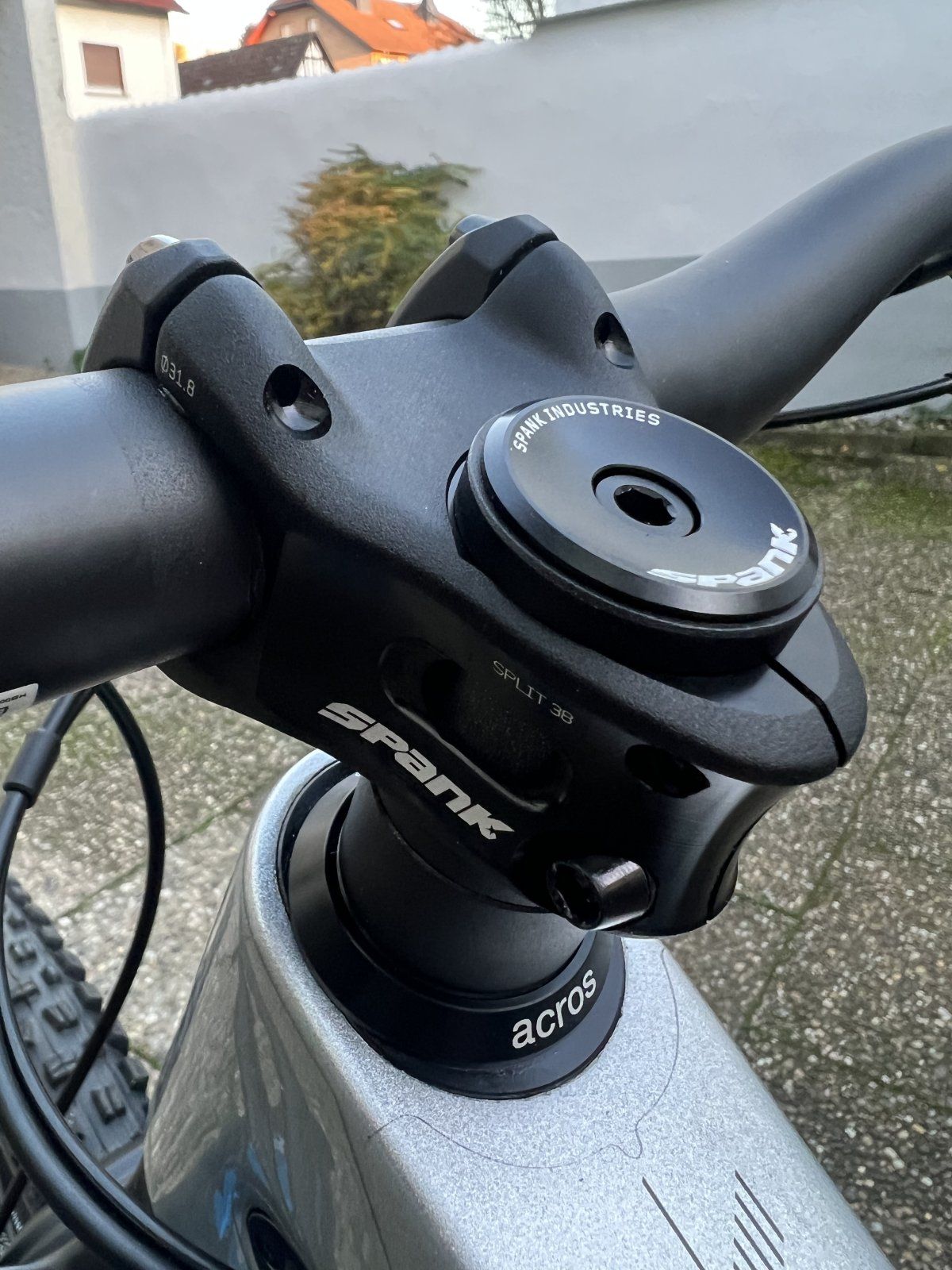

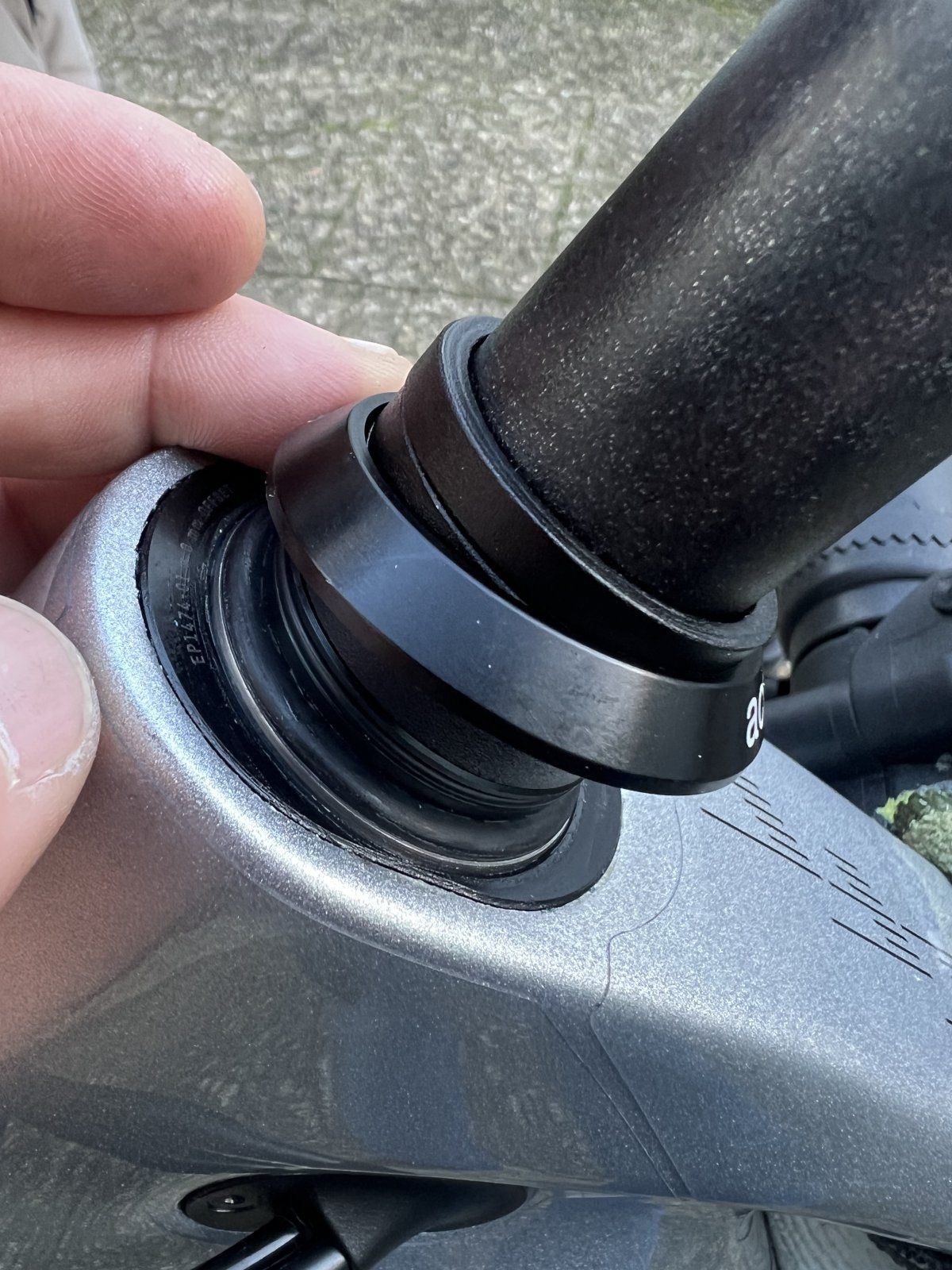

Hab bei meinem CFR das Cockpit umgebaut und teile hier mal die Infos.
Ich wollte weg von dem Canyon G5 Vorbau und dessen Kunststoff Spacern. Dadurch muss auch die Abdeckung / Schmutzkappe des Steuersatzes getauscht werden.
In Absprache mit dem Acros Support hab ich folgendes Teil bestellt und verbaut ( passt und sieht ganz ok aus ) :
https://acros-components.com/steuersaetze/steuersatzdeckel-flach-fuer-is42
Dadurch kann man nun ganz gewöhnliche Spacer und Vorbauten verwenden ( hab mich für einen Spank Split Vorbau und den Canyon G5 Carbon Lenker entschieden )

Hi, kurze Frage zum verwendeten Steuersatzdeckel von Acros. Habe bei mir ähnlich umgebaut. Lässt sich bei dir der Steuersatzdeckel auch drehen, sitzt also nicht 100% fest?

Ich habe jetzt auch so einen Deckel vor mir liegen. Verstehe ich das richtig? Der äußere Konusring ist nur so eine Art optisches Gimmick und hängt am inneren Spacer nur so da, stimmt's?
Genau so ist es. Lt acros kann man bei zu viel Spiel des Deckels den Ring drehen. Dann sitzt fue Gummidichtung auf einer anderen Höhe am Deckel und könnte so für mehr Halt sorgen...bei mir sitzt es aber ziemlich fest...
