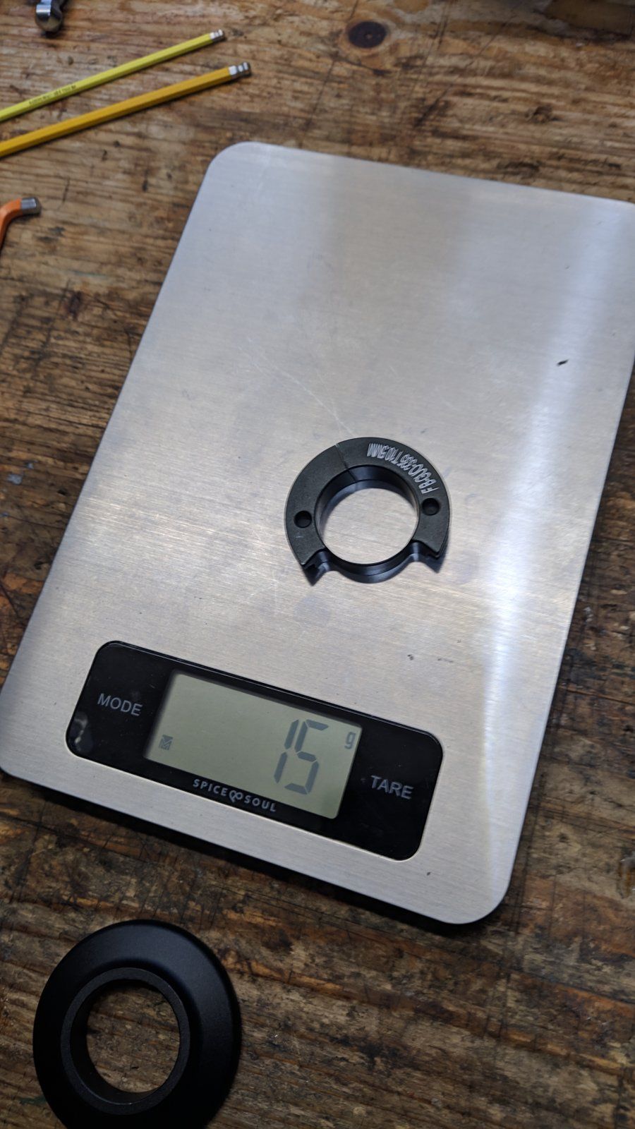

Inzwischen legt carbonda einen anderen Fixierung beim Steuersatz bei. Diesen finde ich deutlich besser, da eventuelle Scherkräfte am Gabelschaft besser verteilt werden. Hier mal ein Bild davon.
Ich würde am zweiten Rad auch gerne den
neuen Ring verbauen, allerdings lohnt sich die Bestellung bei carbonda aufgrund des Versand nicht wirklich. Wenn jemand einen Rahmen bestellt würde ich gerne diesen über euch mitbestellen. Bezahlung durch mich im vorraus natürlich gegeben, näheres dann gerne per PM.
Inzwischen legt carbonda einen anderen Fixierung beim Steuersatz bei. Diesen finde ich deutlich besser, da eventuelle Scherkräfte am Gabelschaft besser verteilt werden. Hier mal ein Bild davon.Anhang anzeigen 1844874
was ist der Unterschied? meiner sieht ziemlich gleich aus, ist nur der Schlitz an einer anderen Stelle?
Oben Unten
