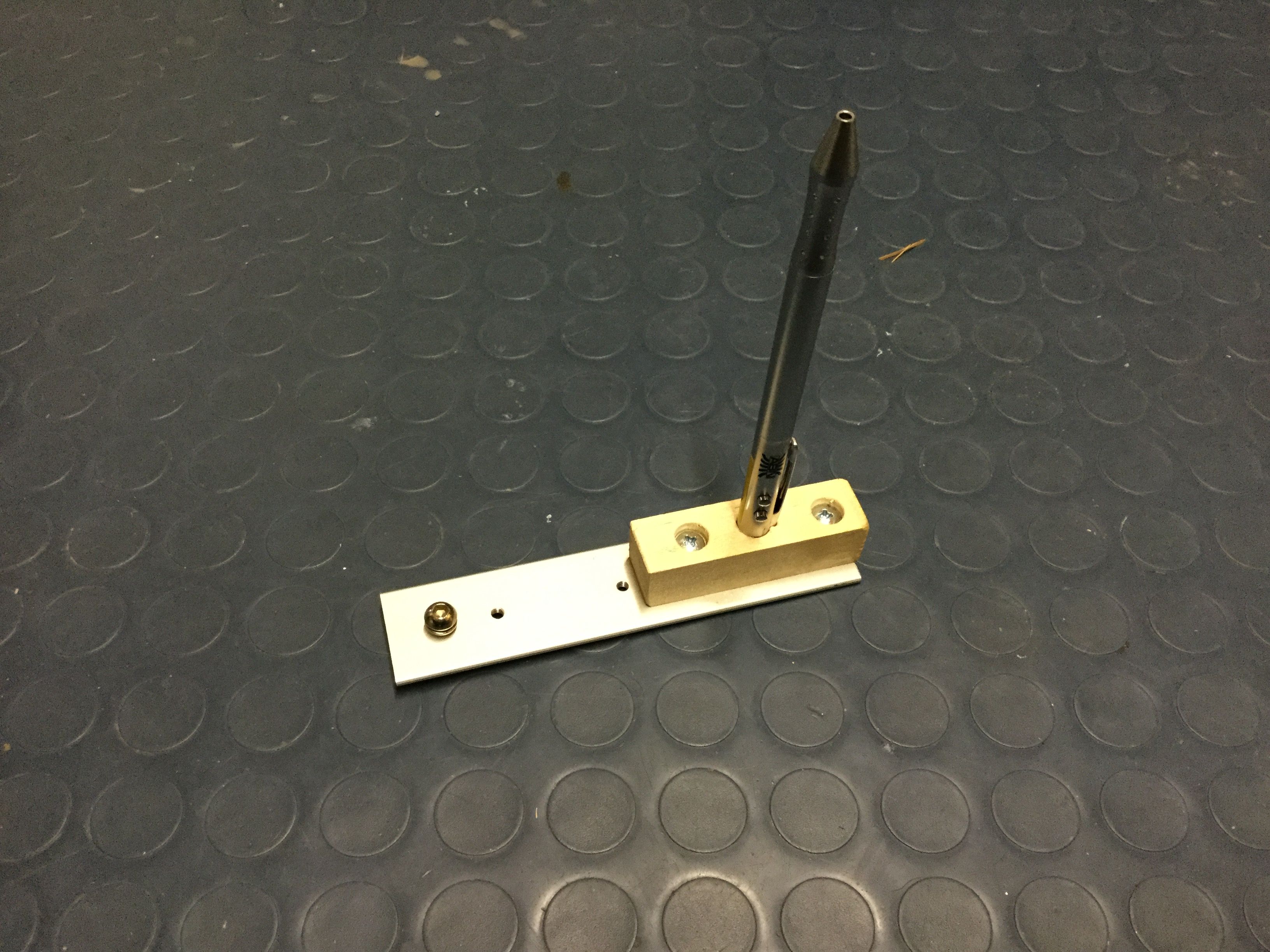

Un dann is die Frage:Wofür?
Exakt sowas... wie wird das Teil dann fixiert bzw. wie wird gewährleistet, dass es 100% gerade liegt?
Muss man einmal einstellen. Die Schraube zeigt in den Innensechskant der Aheadkappe. Den Rest der Konstruktion richtet man gerade über den Vorbau aus. Den Laserpointer muss man einmal genau einstellen.
Habe ich nur mal aus Spaß gebaut. Benutzt habe ich ihn dann zweimal. Ganz ehrlich: Bis ich das Ding aus dem Schrank geräumt habe, ist der Vorbau auch so schon gerade ausgerichtet. Wer am Tag zehnmal einen Vorbau ausrichten muss, kann das vielleicht brauchen. Für alle Anderen fällt es in die Kategorie:

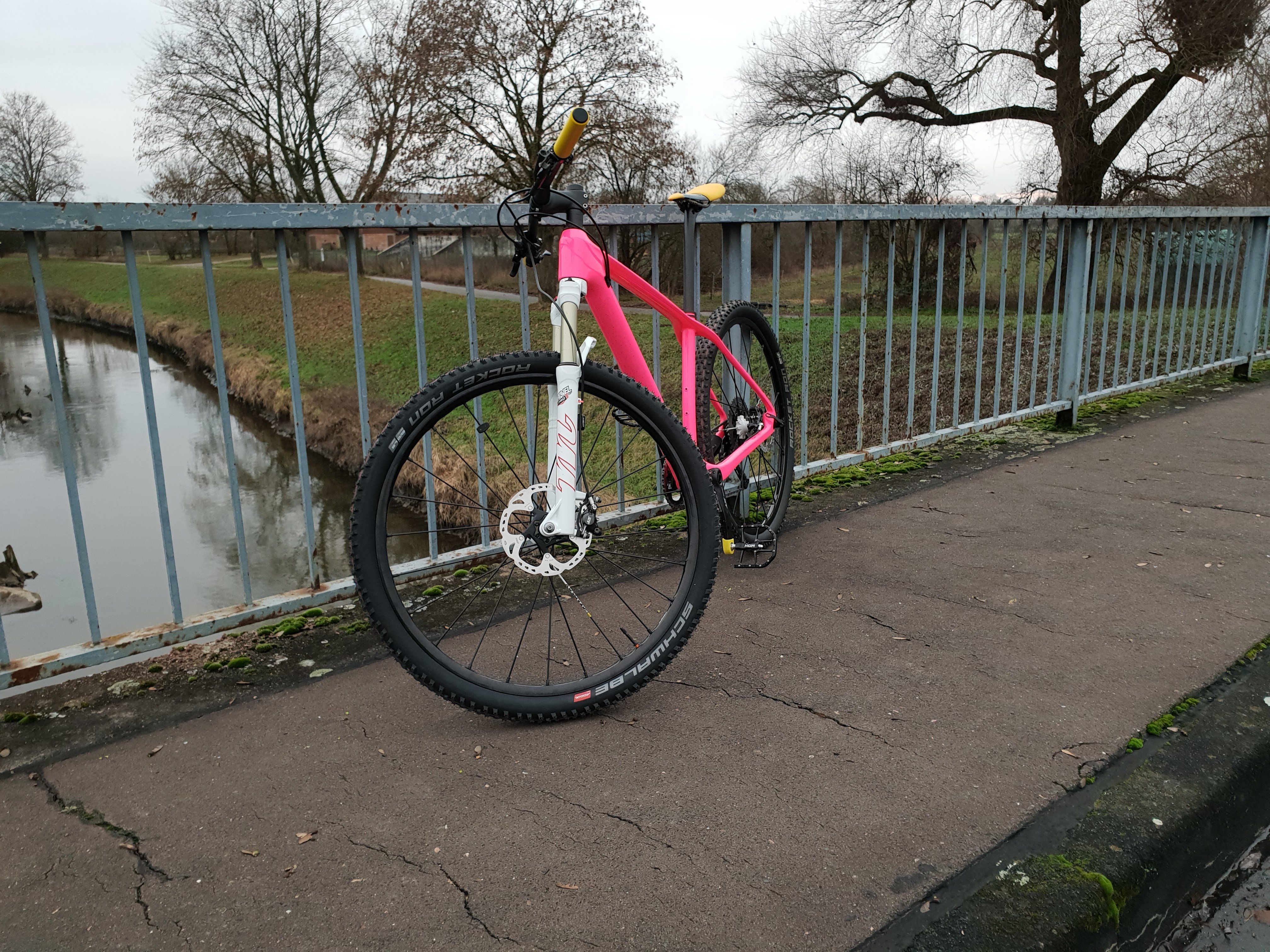

Hier ist mal eine zusammengesteckte Ansammlung meiner China Teile Sammlung :D
Gabel ist hier vom Forum. Bremse+Schaltung (M8000), Sattel, Pedale und Tacho ist neu von deutschen Händlern. Der Rest ist von China. Ich bin jetzt nach den ersten beiden Touren auch eigentlich sehr zufrieden bis auf die Stütze. https://www.aliexpress.com/snapshot...&orderId=94963849406075&productId=32542001677 Da ist die vordere Schraube von oben anzuziehen, und das will nicht richtig fest werden. Vielleicht ist dieses Modell nur für Sattel mit Loch? Oder ich bin zu doof... :ka:
Über Tests die von deutschen Firmen mitfinanziert werden mach ich mir mal keine Gedanken ;):D
