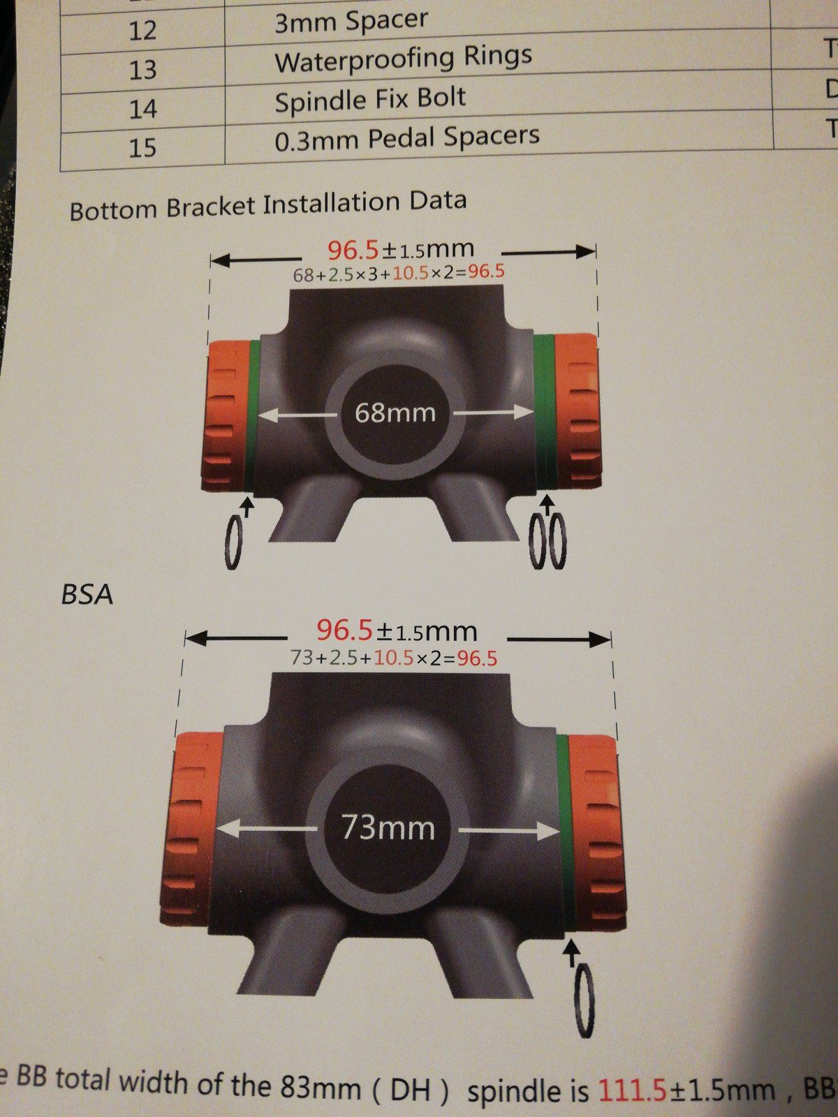

Moin, hab heute meine fovno Kurbel verbaut. Nach Anleitung für 73mm Tretlager.
Allerdings wenn ich die Kurbel anziehen, läuft das ganze nicht wirklich rund sondern schleift an der rechten Seite (Aufnahme vom Kettenblatt an der Lagerschale)
Von links nach rechts hab ich: wabbel Scheibe, 3mm spacer, oring. Dann kommt das BB. Dann nur der oring und die Kurbel mit Kettenblatt.
Jemand ne Idee?

Miss Mal nach, ob die Spacer der HT II Lager nicht zu fett sind. Lt. Anleitung soll die Breite mit Lagerschalen um 96,5 mm +-1,5mm sein.

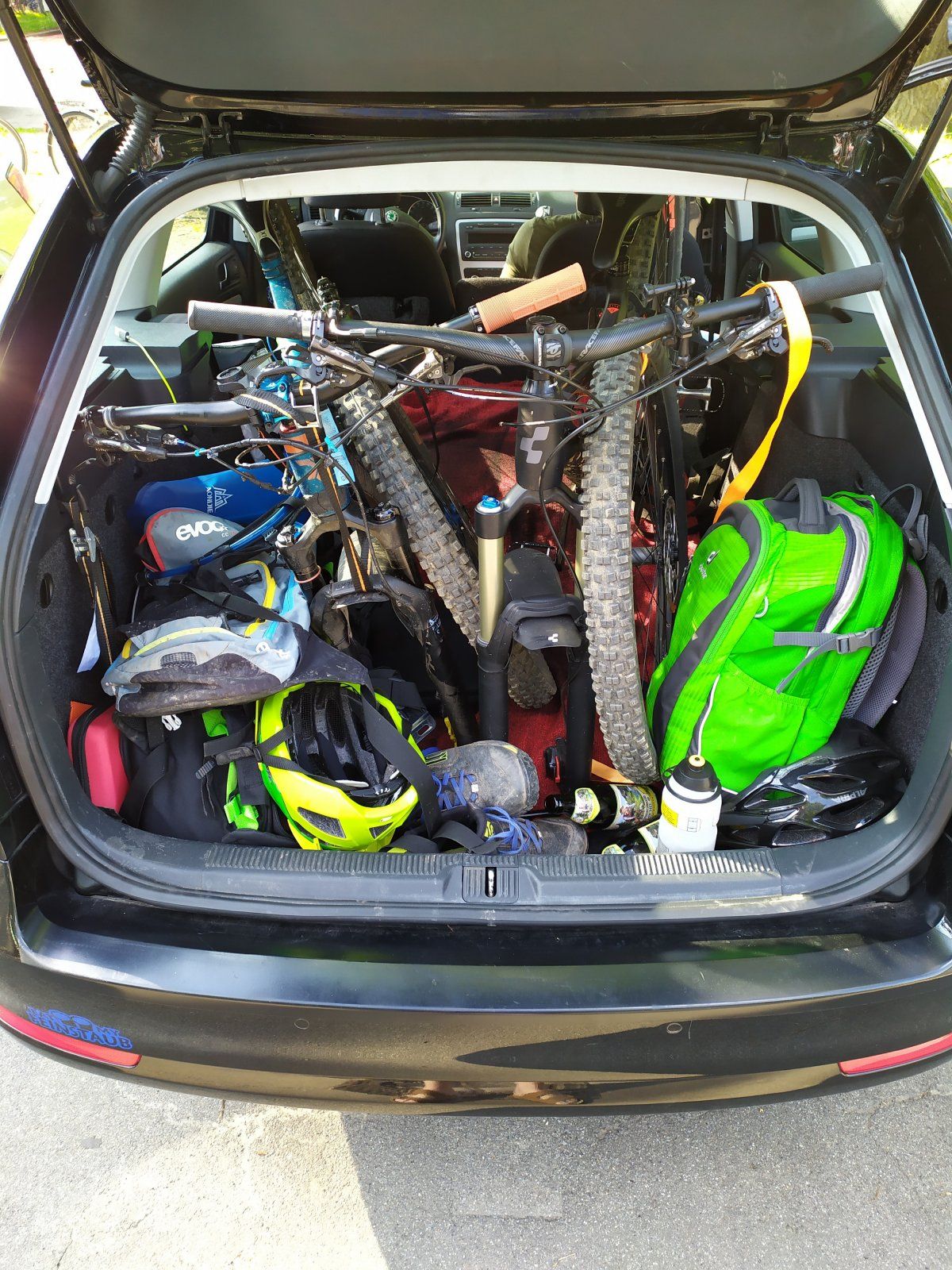

frag mich nich, welche das waren. hat auf jedenfall gehalten. die bikes waren nich leicht. hatte dazu noch platz für ausrüstung für zwei sowie klamotten für ne woche.
war eine rethorische frage. ich war mal monteur und mir fiel es wie schuppen von den augen, als ich dein foto sah. am ende reichen die weissen clipse auf holz für die achse, wenn man noch angurtet.
danke.
oder fünf clipse, dann ist das fest :D
ich muss sagen, der mittige hat das ganze gut fixiert, wirklich noch mit gurten hab ich nicht mehr gearbeitet, das war reine achsklemmung. das funktionierte so wie auf dem bild sehr gut. nur die clipse wären nich gut. weiterhin würde ich in dem fall auf jedenfall eine metallunterlage verwenden. bei einem auffahrunfall wird das bike sonst zu einem geschoss im auto.

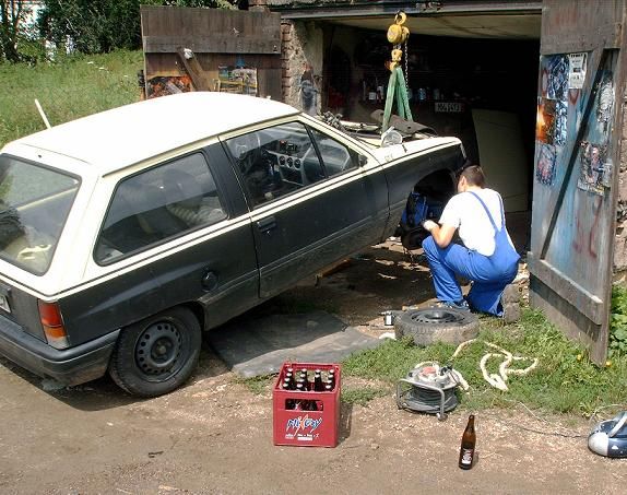

Das Bier ist leer! :aufreg:
