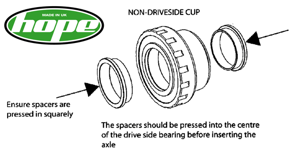

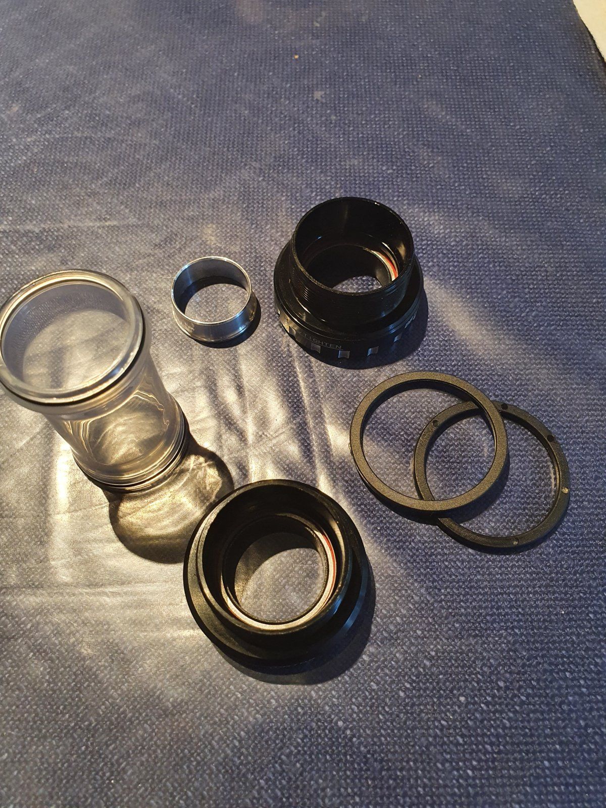

Hatte mir das ZTTO BB109 innenlager bestellt. Wie adaptiere ich das jetzt korrekt für meine GXP Kurbel ? Habe 68mm gehäusebreite. Kommen jetzt, so wie bei HT2, 2 spacer auf die drive side und 1 spacer auf die non drive side ? Oder so wie bei einem standard GXP lager jeweils 1 spacer auf jede seite ? Wird die reduzierhülse von außen oder von innen eingesteckt ?

ich habe immer genau die gleiche Menge Spacer genommen, wie vorher drauf waren.
hülse sollte von innen rein, sonst passt es nicht
https://radtechnik.awiki.org/bottom... Spacer sind nur,der Kurbel fixe 73mm beträgt.
Die Hülse kommt von innen auf die Nichtantriebsseite.
danke euch beiden. @blubboo aus deinem link folgere ich dann richtig das ich auf der drive side 2x2,5mm brauche und auf der non drive side dann 1x2,5mm weil es ja ursprünglich ein HT2 lager ist. e-type umwerfer oder sowas hab ich nicht. hülse von innen probiere ich mal, vermute aber das ich dann erhebliches axialspiel haben werde.
Ich habe das Lager selber, mit einer GXP Kurbel, verbaut und habe außen und innen getestet. Glaube mir, die Hülse kommt von innen in das Lager. Die Achse wird dann gegen die Hülse gepresst und es gibt theoretisch kein Spiel.

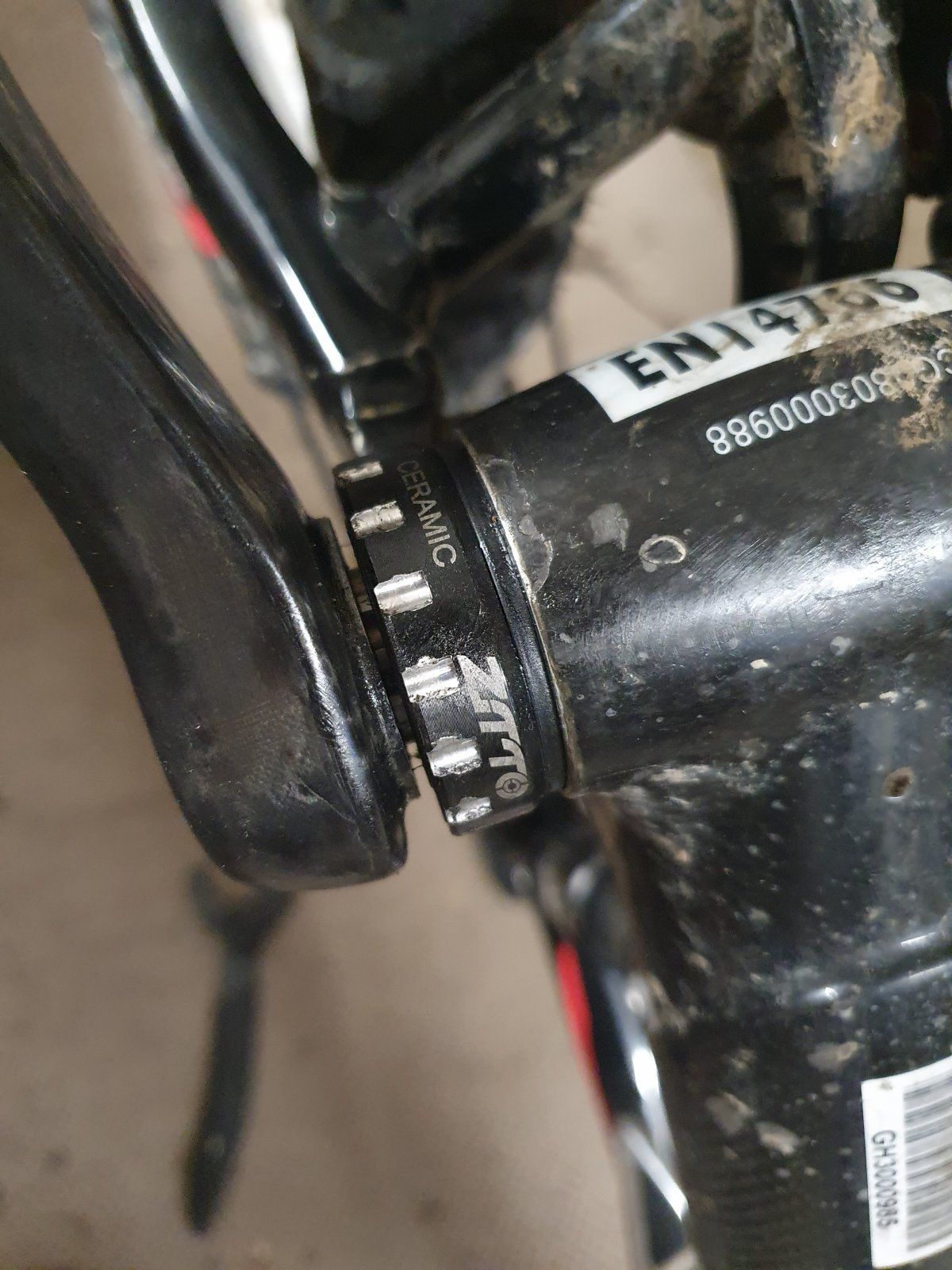

Wie gxp funktioniert weiß ich. Deswegen geht ja meistens auch das linke lager zuerst kaputt :D wenn ich das jetzt so montiere wie es hier empfohlen wird, dann hab ich immer noch axial etwa 2mm spiel. Also da wird nichts geklemmt. Ich hoffe man sieht es halbwegs im angehängten foto.
Da gibt es nur 3 Möglichkeiten . Entweder ist das Lager schmäler als das original von Sram oder die Kurbel ist nicht richtig auf die Welle gezogen oder die Reduzierhülse von 24 auf 22 mm ist nicht montiert .

kontrolliere das später nochmal ob eventuell innen in der verzahnung auf der nicht antriebs seite dreck ist und sich der arm nicht weit genug drauf zieht. aber bis jetzt kann ich leider wirklich keinen fehler feststellen. 50Nm habe ich auch eingehalten. irgendwo ist der wurm drin.
Die Reduzierhülse kommt ja auch von AUSSEN drauf, nicht von innen. Der Kragen bzw. Bund der Reduzierhülse sind die fehlenden 2mm.
das ist die konstellation in der es noch am besten passt. allerdings hab ich dann immer noch ein ganz kleines bisschen spiel. ist zwar nicht mehr viel, aber vorhanden. gebe dem ganzen heute nochmal ne letzte chance. aber ich verstehe nicht was da falsch sein soll. mit dem original truvativ gxp lager passt alles einwandfrei.

Wie vorgeschrieben festgeschraubt? Wieviel Spiel hast du da jetzt noch?

alles wie immer, alles wie vorgeschrieben. axial hab ich dann noch 0,5mm denke ich. ist nicht viel, aber optisch und haptisch kann mans deutlich merken. macht keinen vertrauenswürdigen eindruck.
Dann brauchst du noch einen Wellenfederring. Ist bei manchen GXP-Adaptern dabei.
