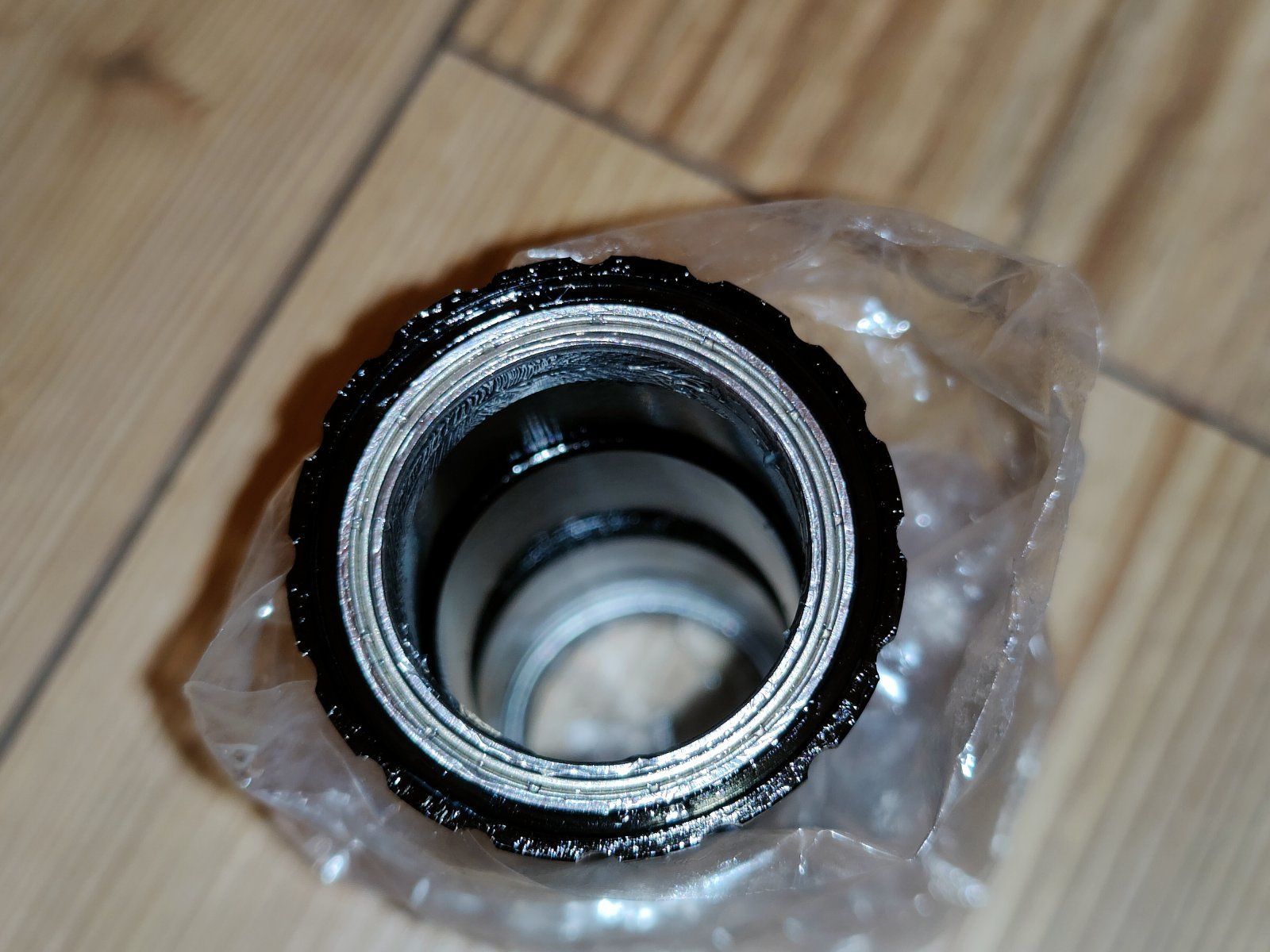

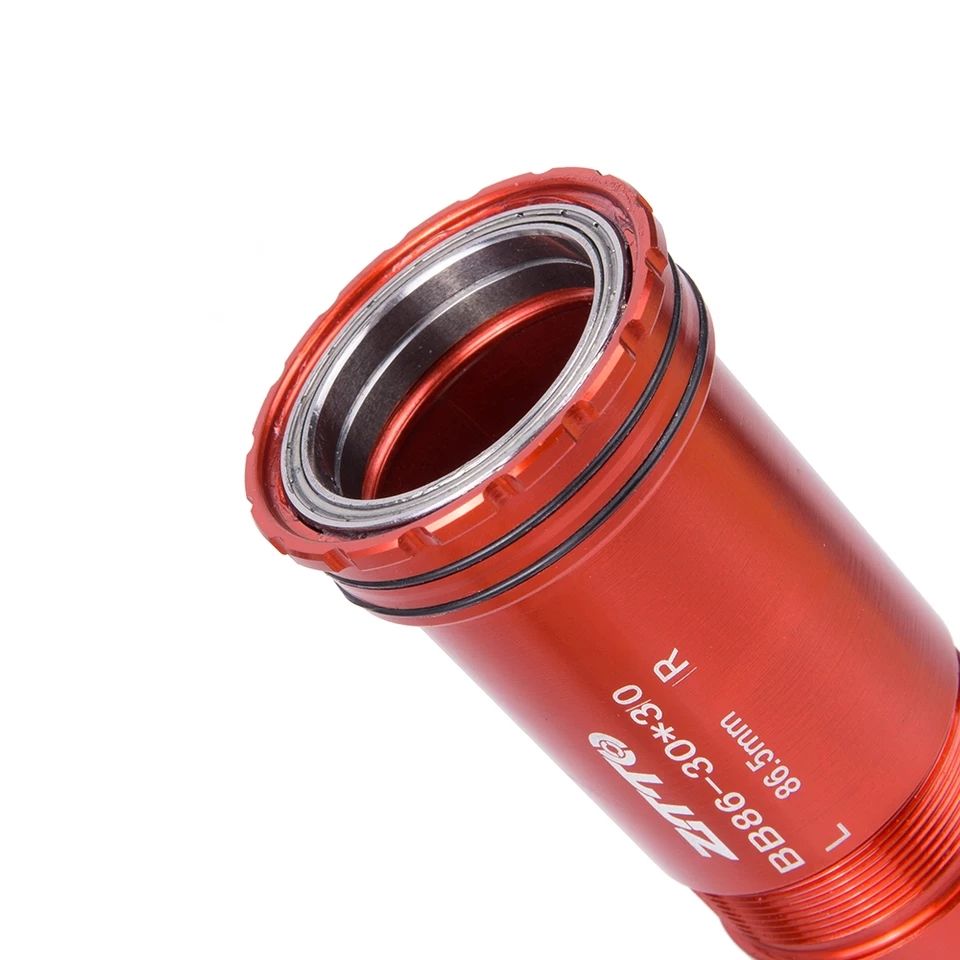

BB86 Lager für meinen BB92 Rahmen mit 30mm Kurbel. Macht einen guten Eindruck. Gewicht 96g.
Lager scheinen keine Industrielager zu sein. Dichtungen sehen anders aus, wahrscheinlich bei der Größe schwierig machbar. Lager ist zweireihig Stahl. Aber wie nennt man derartige Lager? Wahrscheinlich trieft das Teil vor Fett, um möglichst lange gegen Feuchtigkeit bestehen zu können.
https://a.aliexpress.com/_BS11yNAnhang anzeigen 1166629Anhang anzeigen 1166630Anhang anzeigen 1166631
Dünnringlager :ka:
@Colt__Seavers wie crossx schon schrieb, das sind lager mit metalldichtungen. wirklich dicht sind die natürlich nicht. ist mehr dazu da, damit das fett nicht raus fällt und keine groben fremdkörper rein kommen. außerdem z.b. temperaturbeständiger. aber das ist in dem fall ja uninteressant. jedenfalls kannst du mal hier gucken https://www.skf.com/de/products/rol.../deep-groove-ball-bearings/designation-system und dann mal etwas messen. so kannst du dir ähnliche lager suchen, bzw. welche die dir besser gefallen. auspressen kann man die bestimmt. ich denke das werden rillenkugellager sein. die metalldichtungen lassen sich vermutlich nicht zerstörungsfrei entfernen.
