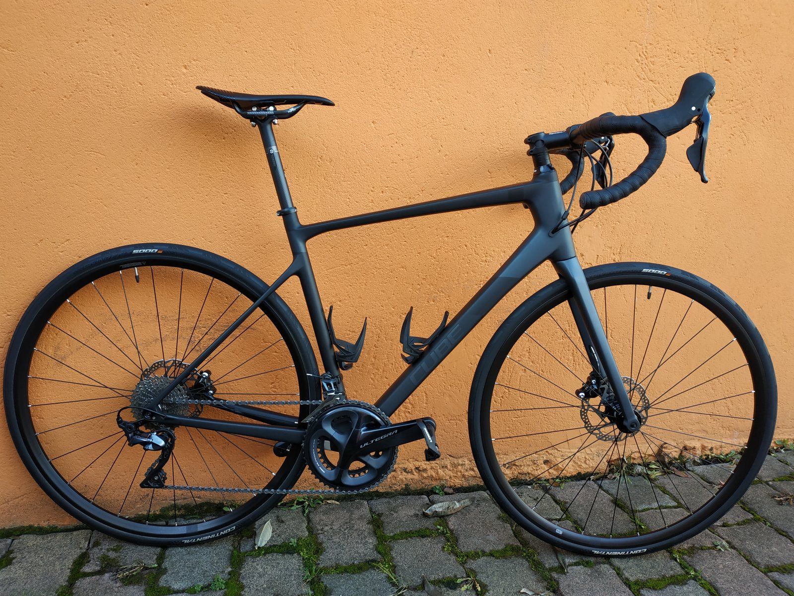

Hallo,
da der Radon Jealous Lite 2x nicht mehr so einfach zu bekommen ist, suche ich einen Rahmen, der diesem möglichst nahe von der Form her ähnelt.
Habe mir auf Ali schon nen Wolf abgesucht und nichts gefunden,
vielleicht hat jemand einen Tipp für mich ?
