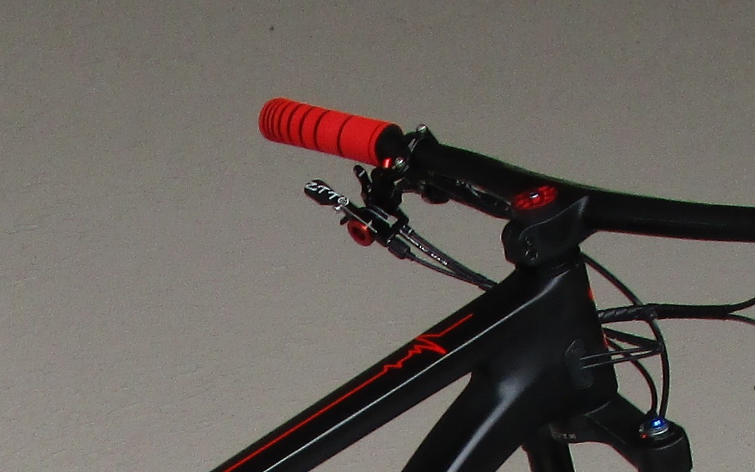

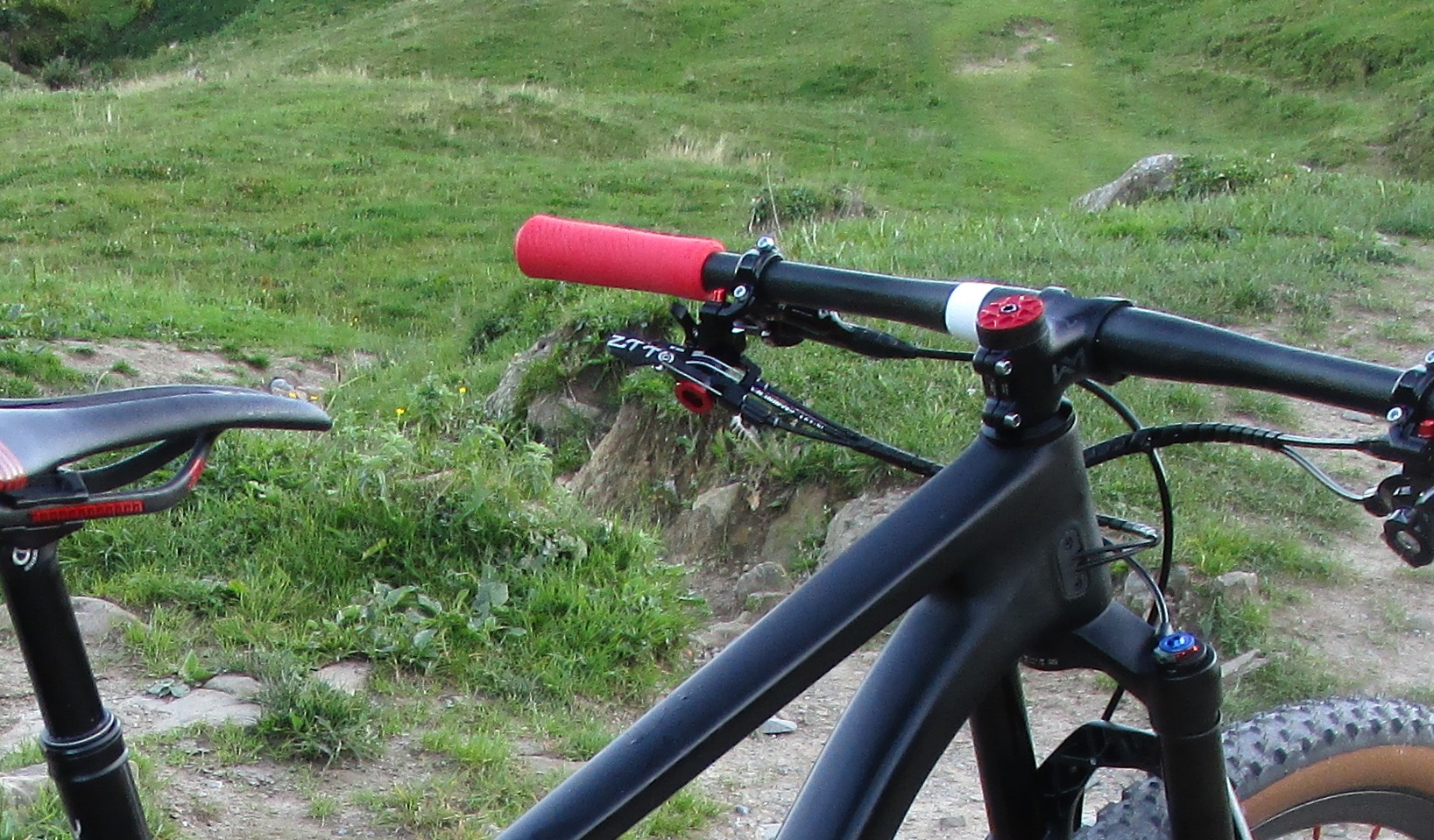

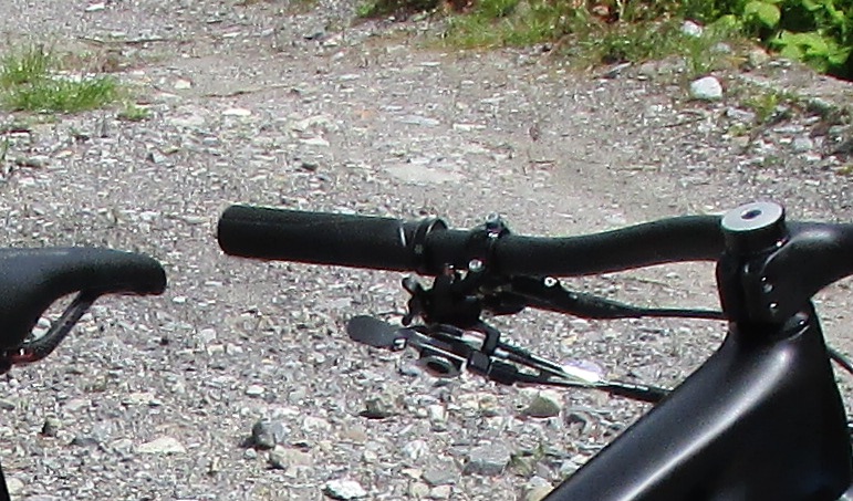

Ich habe ihn einige Male mit dem DT SWISS L2 verheiratet, funktioniert nach ein bissl Arbeit mit der Feile besser als mit dem originalen L3, vor allen Dingen mit deutlich weniger Kraftaufwand zu bedienen. Auch wenn es optisch nach dem 2. Mal hinsehen nicht so schick ist ;).
Absolut genial! :daumen:
Anhang anzeigen 2324913Anhang anzeigen 2324914Anhang anzeigen 2324915Anhang anzeigen 2324916
mit dem originalen L3 Adapter? muss auch an den L2 irgendwie die Bikeyoke Remote dran bekommen
Das geht zu 100%. Der bikeyoke triggy ist mit dem dt Swiss Stützenhebel ident, der wurde von dt Swiss nur zugekauft.
Edit: Ich wollte ja einen KS Southpaw für MMX an den L2 basteln, aber das geht natürlich nicht so ohne weiteres, da KS an der Stelle nicht wie jeder andere Hersteller eine M5 Schraube verwendet sondern irgendein komisches ca. 3mm Gewinde. Irgendwas zöllisches oder ein Feingewinde, es ist jedenfalls nicht M3 🤦‍♂️ sonst hätte man ja einfach eine M3 Senkkopfschraube nehmen können aber das wäre ja zu leicht....
Nein. Vereinfacht gesagt habe ich die ZTTO-Schelle einfach weggelassen und eine Schraube durch den L2 und ZTTO geführt (mit kl. Mutter auf ZTTO-Seite). Damit sich der ZTTO nicht mitdreht, muss man aber den Halter, mit dem selbiger mittel Schraube auf die Unterseite des L2 gezogen/gepresst wird, entsprechend zufeilen. Eigentlich keine große Sache.

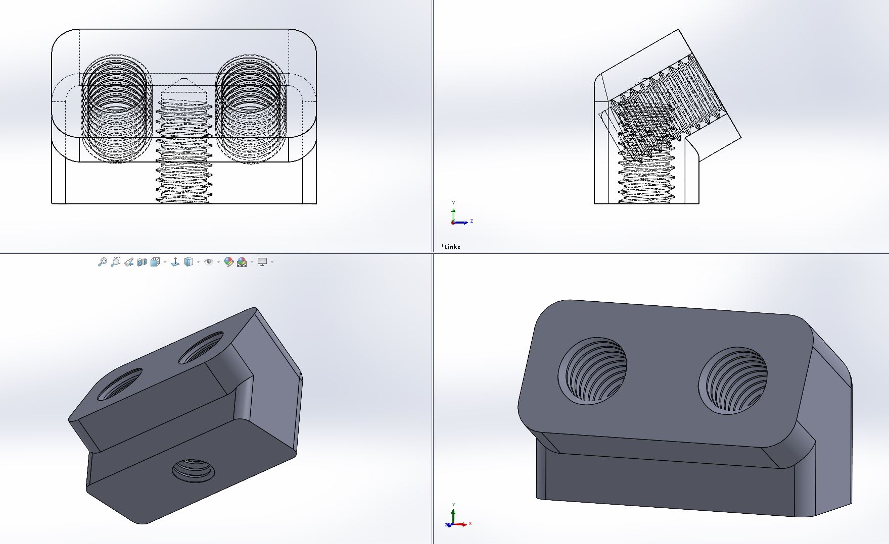

Wenn das Teil zwei Gewinde nebeneinander für den Matchmaker hätte (also wie bei SRAM Trigger z.b.) wäre man bzgl der möglichen Positionen noch flexibler😊
(Das herstellerseitige "verschieben im Schlitten" ist ja doch eher begrenzt effektiv)
Habs mir grad mal angesehen, so könnte es funktionieren:
Edit:
Ist jetzt auch in den Ressourcen verfügbar:
