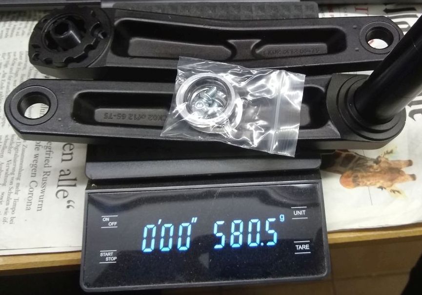

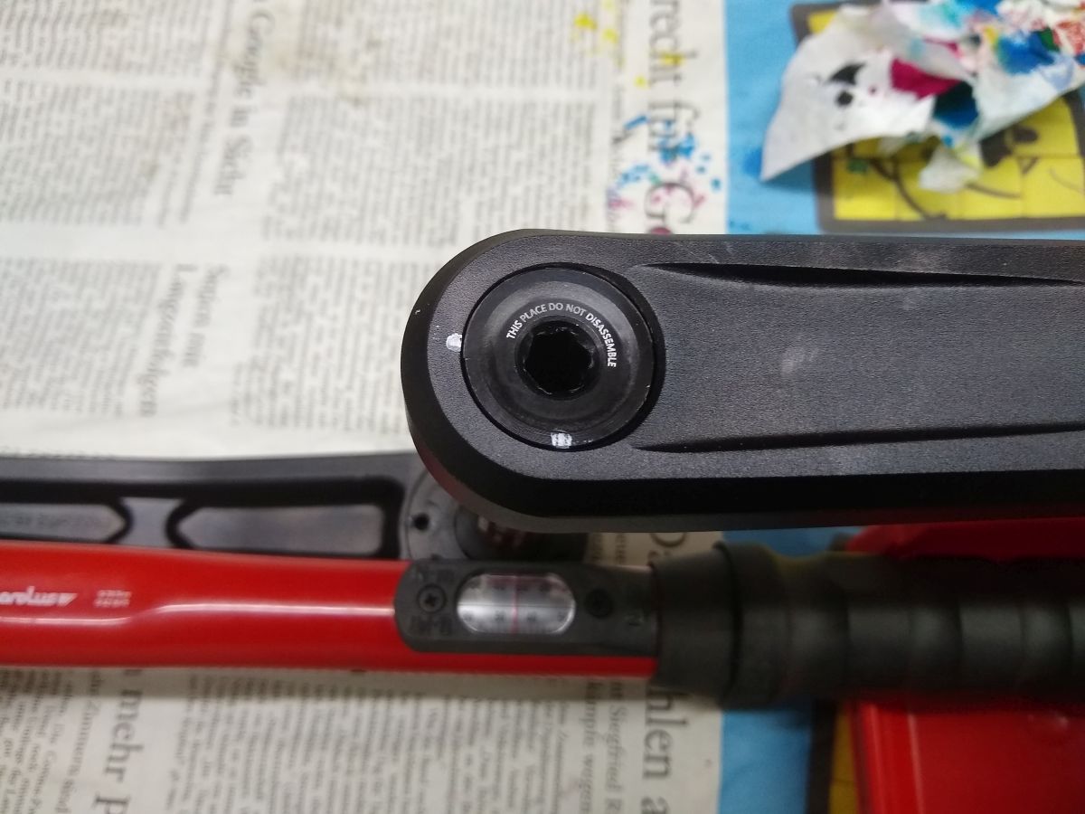

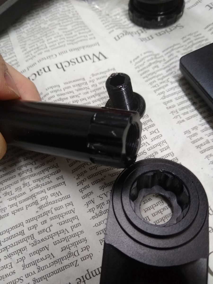

Update zur Fovno Ghost Kurbel: Meine ist da, wiegt 580 g mit allen Kleinteilen. Habe natürlich zuerst die "do not disassemble" Schraube aufgemacht, nachdem ich die Position markiert hatte. Ging deutlich zu leicht auf, und ein leichter Hammerschlag (über einen Holzblock) löste die Welle vom linken Kurbelarm. Gewinde war kaum, Kopfauflagefläche wiederum gut gefettet.
Also die Verzahnung gefettet, Schraubenmontagespray auf Gewinde und Kopfauflagefläche, Drehmomentschlüssel auf 47 Nm und gib ihm. Wie im Bild zu erkennen ließ sich die Schraube eine 3/4 Umdrehung weiter einschrauben.
Ich kann also die Demontage der "do not disassemble" Schraube sehr empfehlen. Jetzt dürfte das halten ;)
Bei der Verzahnung ist nur die Beschichtung teilweise weggeschliffen, da mache mir keine großen Sorgen drum.
