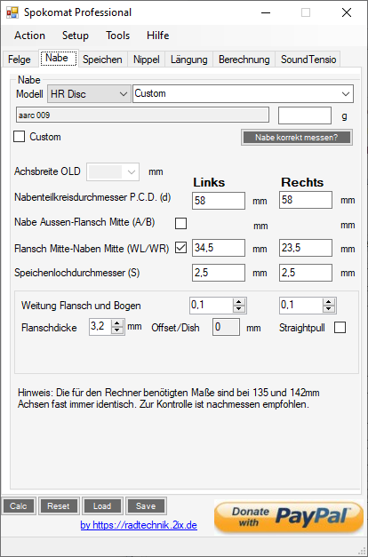

wenn mir keiner zuvor kommt, dann messe ich dir nachher WL/WR/PCDs. brauchst du noch was? Flanschdicke sollte bei 3,0-3,2mm liegen und Lochdurchmesser bei 2,5-2,6mm und damit eher uninteressant.
Mit welchem Speichenrechner willst du arbeiten?
Danke. Das würd mir recht helfen.
Beim Speichenrechner hatte ich an den Spokomat gedacht.
Oder gibt's einen für Dummies?
Werd vermutlich die Duke Lucky Star HD Felge fürs Vorderrad nehmen.
Die hat ja einen ERD von 602 angegeben.
Stimmt der?
Stimmt der?
Ich hab hetwas andere Werte als @Silly am HR der MT009
VR
WL 27
WR 36
PCD 58/58
HR
WL 38
WR 22,5
PCD 58/58

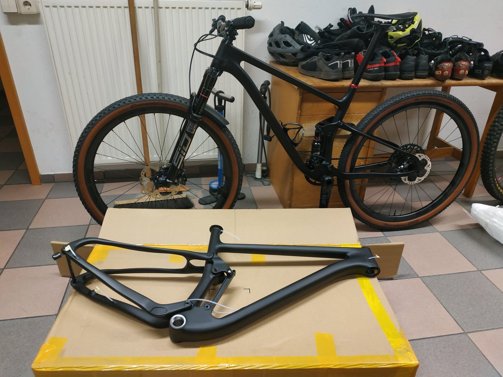

Morgen kommt der vierte Carbonda FM936 Rahmen bei mir an.
Zumindest behauptet dies DPD
Ich weiß aber nimmer, ob ich die Seiten bei Eingabe vertauscht hatte. Kam mit den Werten ganz gut hin.

Bei der Arc hab ich 35/25 ermittelt
Habs jetzt geschafft selbst zu messen.
PCD ist nehme ich an, der Lochkreisdurchmesser?
Vorne:
WL 26,5
WR 36,5
PCD 58/58
Hinten:
WL 38
WR 23
PCD 58/58
Sind die Abweichungen zu euren Messungen +/- 0,5mm so enorm wichtig für die Speichenlänge?
Die 35/25 von @xrated stechen da schon raus...
Hab die Werte jetzt auch durch den Spokomaten gejagt..
Hab als Felge die Duke Lucky Star HD Vorderrad Felge mit 27,5mm Innenweite und 2,3mm Offset genommen.
Offset nach links oder rechts macht seltsamerweise keinen Unterschied in der Speichenlänge aus??
Habs mit Sapim CX Ray gerechnet.
3x gekreuzt, 12mm Nippel
Als ERD hab ich die 602mm genommen, die Duke angibt.
Vorn
Hinten
Kann das so stimmen? 🤨
