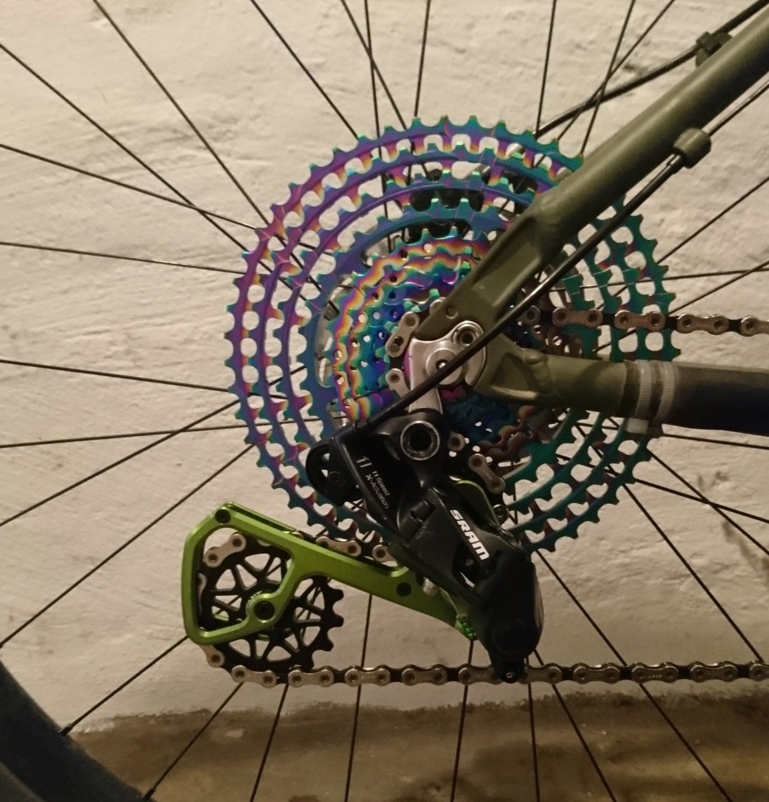

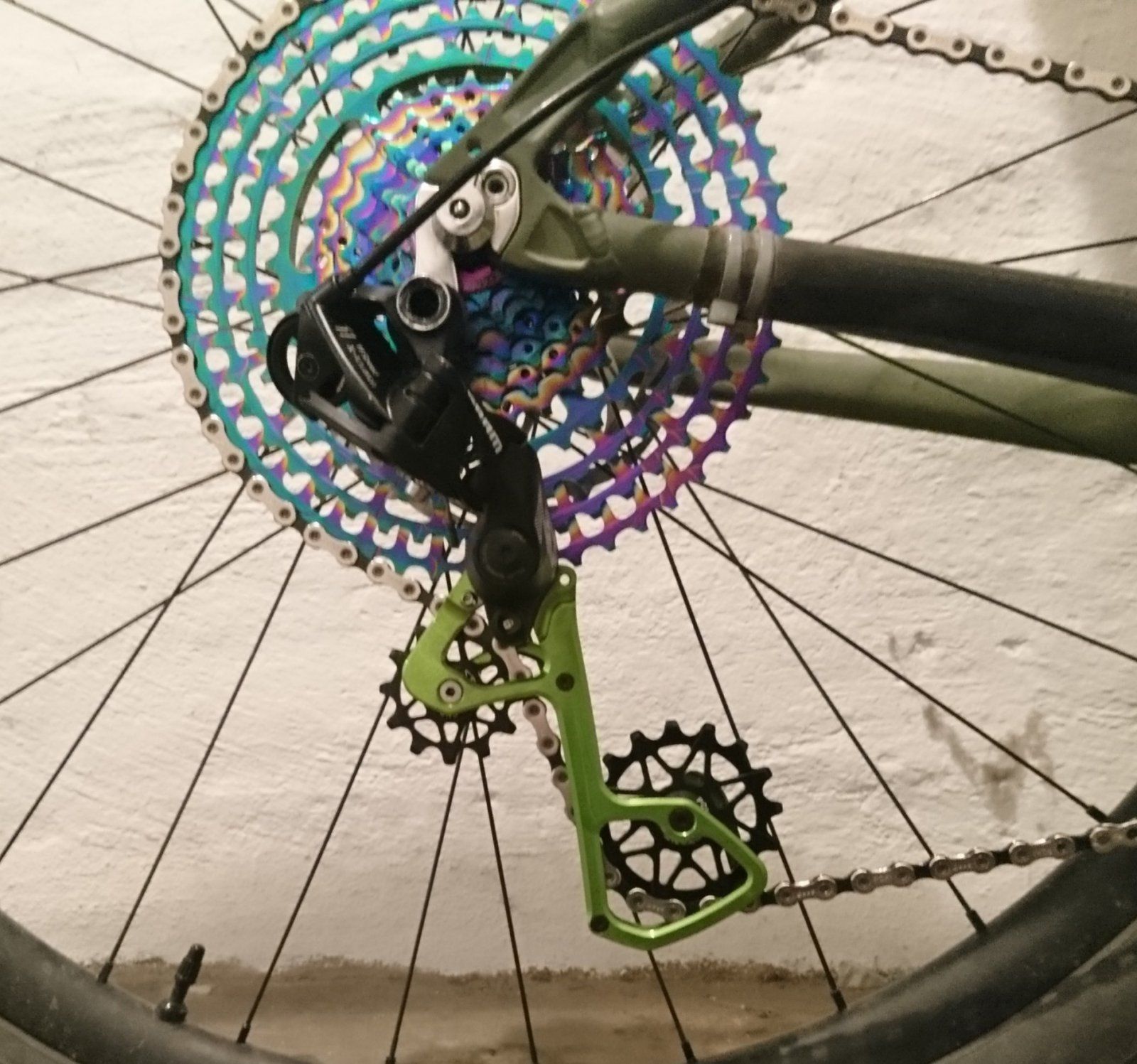

Die 11fach 11-52 ZTTO Kassette machte auf den ersten 30 km unangenehme Geräusche auf den großen Ritzeln.
Das klang so, als ob die Kassette oder Kette verschliessen wäre.
Schaltquali war trotzdem in Ordnung.
Also notgedrungen weiter gefahren, noch mal mit F100 geschmiert und inzwischen funktioniert es wirklich top, also keine Geräusche. Nix zu meckern.
Schalten auf kleine Ritzel ist etwas lauter, aber nicht wirklich schlimm.
Das sieht jetzt so aus:
Anhang anzeigen 1354890Anhang anzeigen 1354891
