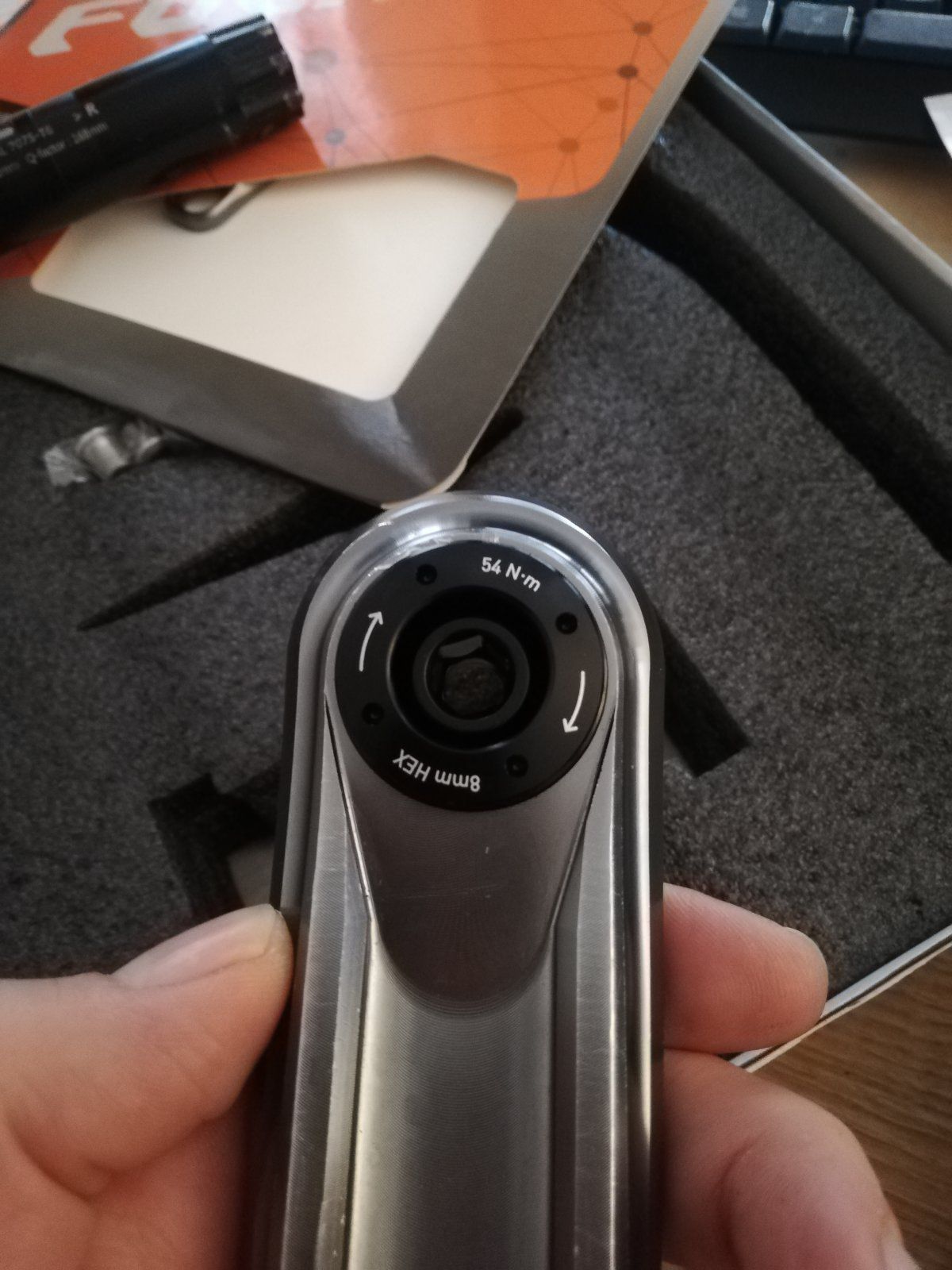

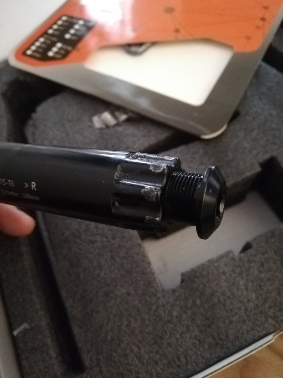

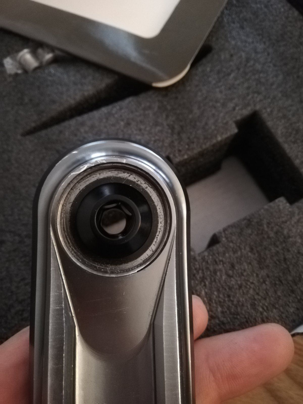

So, es geht hier um die Fovno Phantom.
Grundsätzlich, Kurbelschraube: M15 x 1,5, Abzieher M30 x whatever.
Bestellt habe ich bei hibike Folgendes:
154780166Truvativ GXP M15/M26 Kurbelschraube mit integriert em Abzieher black (STÜCK)1Stck.6,906,90501
254208854SRAM Kurbelschraube Crank Arm Bolt M18/M30 Alloy, Self-Extracting BB30 Left (Red, Force), Qty 11Stck.7,107,10501
Kurbelschraube von GXP 24er Welle und Abzieher von 30er Welle. Kurbelschraube passt perfekt, der Abzieher baut leider etwas zu hoch, aber da ich den Originalen beim Entfernen weniger pfelglich entfernen konnte (oder eventuell nicht geblickt habe, dass es ein Linksgewinde ist - man weiß es nicht), muss ich damit wohl leben, oder ich schleife das ab. Keine Ahnung.

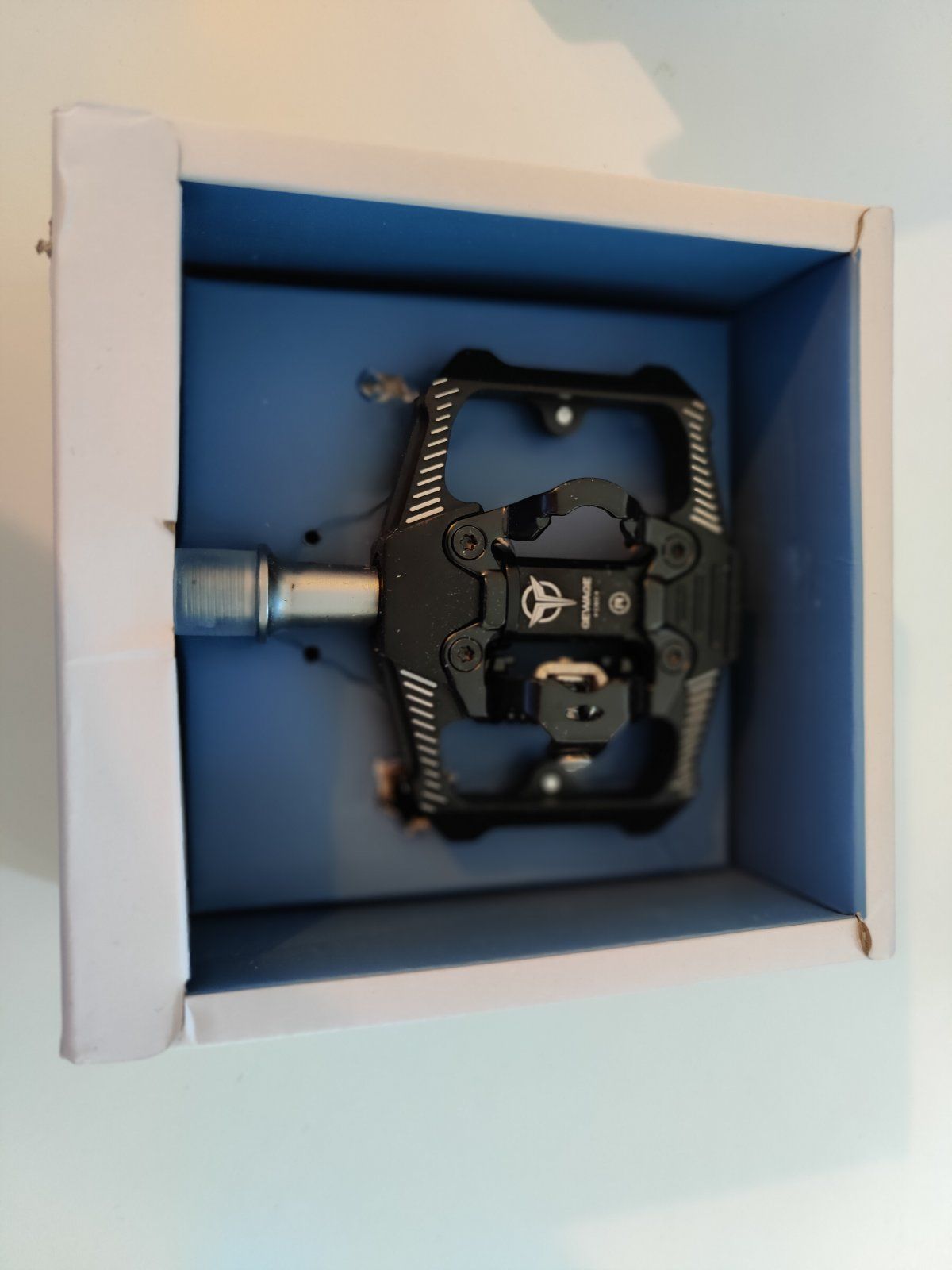

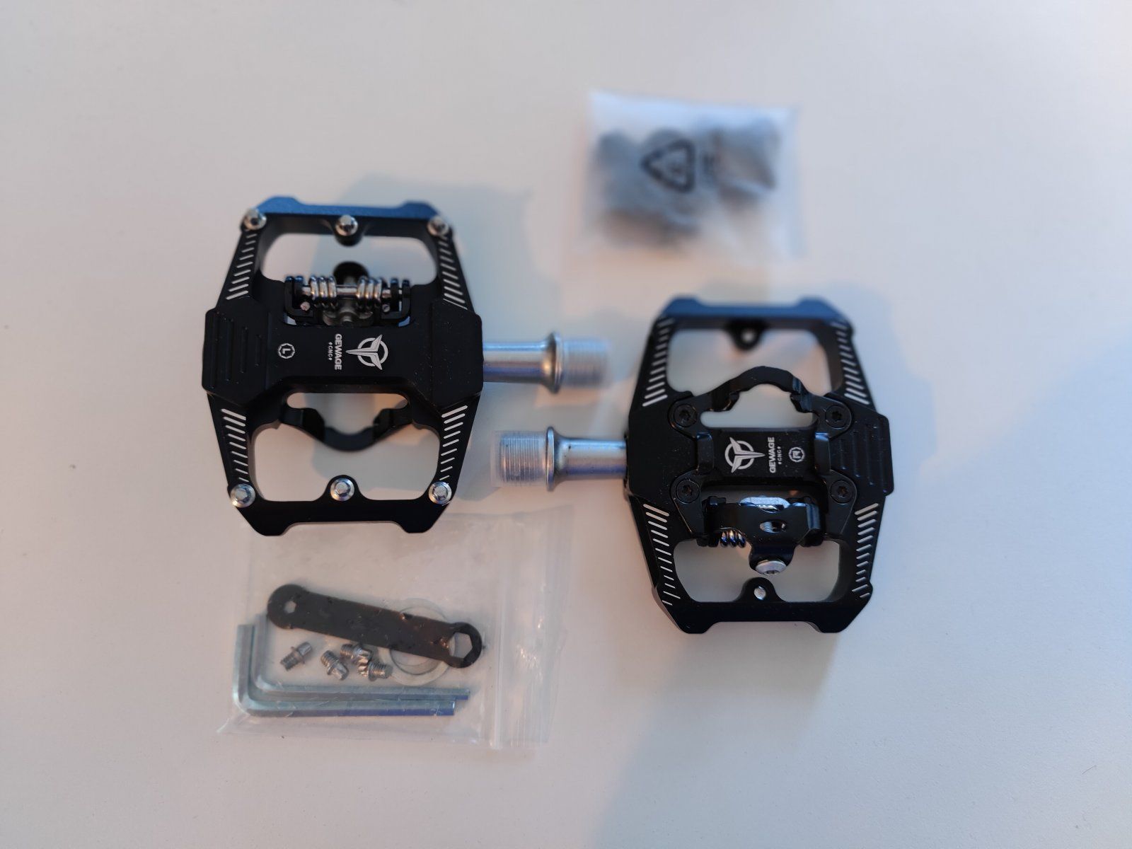

Lieferung angekommen. SPD hybrid Pedale, die ich so hier noch nicht gesehen habe. Nicht total billig, aber optisch schon mal ordentlich. Lager laufen weich.
Lösen meine 280g zeray SPD ab. Die 100g mehr investiere ich gerne für Flexibilität.
Käfig ist aus Alu! Nicht wie leichte Alternativen aus Polymer, dem ich nicht so viel Haltbarkeit bei messe. Habe in den Bewertungen bei AliE bereits gebrochene Polymer Käfige gesehen.
Lieferumfang inkl. cleats und Ersatzpins sowie Werkzeug.

Sowas suche ich auch...bitte ausgiebig testen :-)
