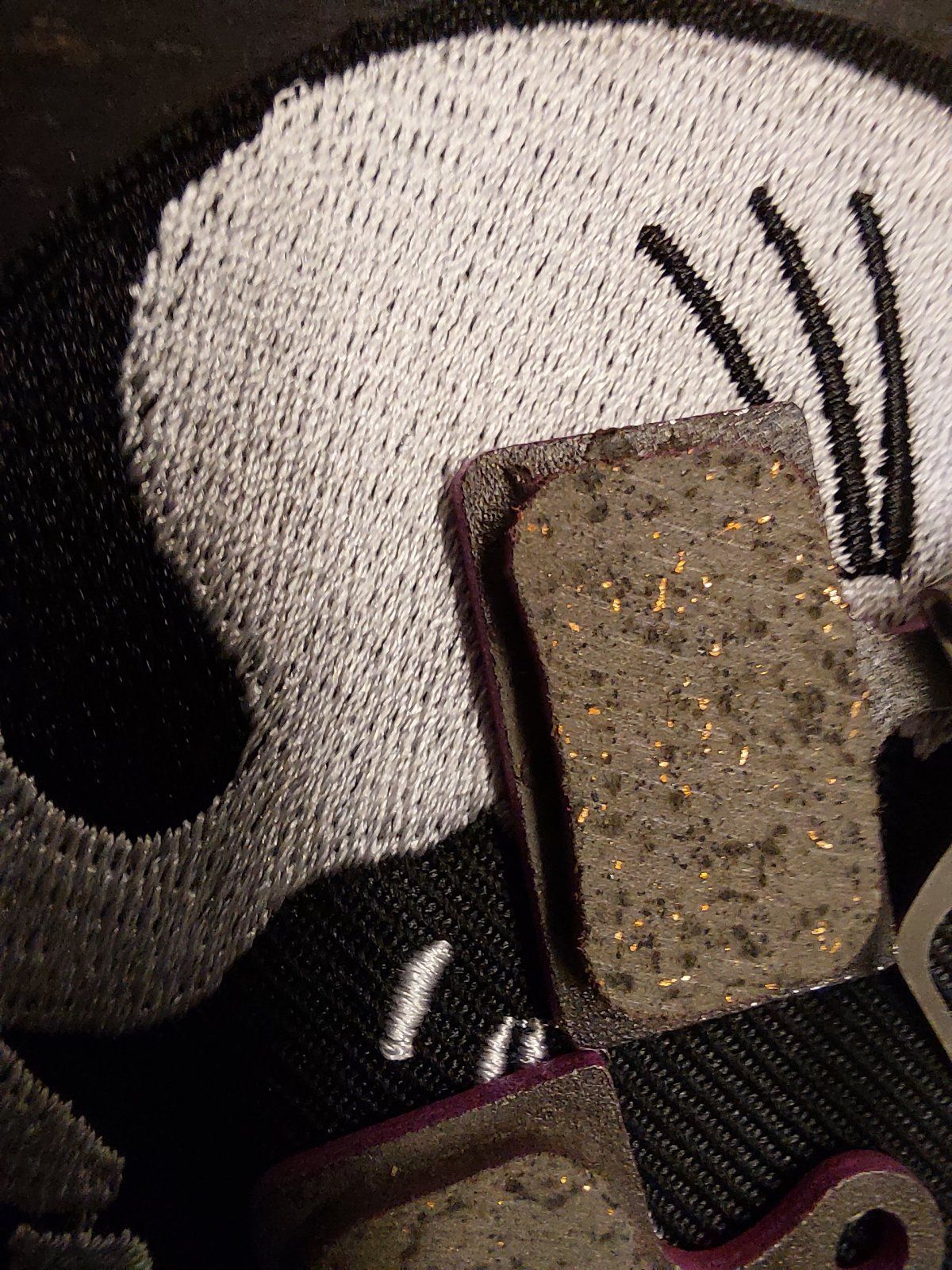

Habe jetzt welche von Cooma bestellt auf Empfehlung. Auch keramisch und da sieht die Oberfläche tatsächlich anders aus. Muss ich allerdings noch testen, sind gestern oder vorgestern erst gekommen.
Farbe von außen ist leider übel pink, aber sieht man ja gsd nicht verbaut.

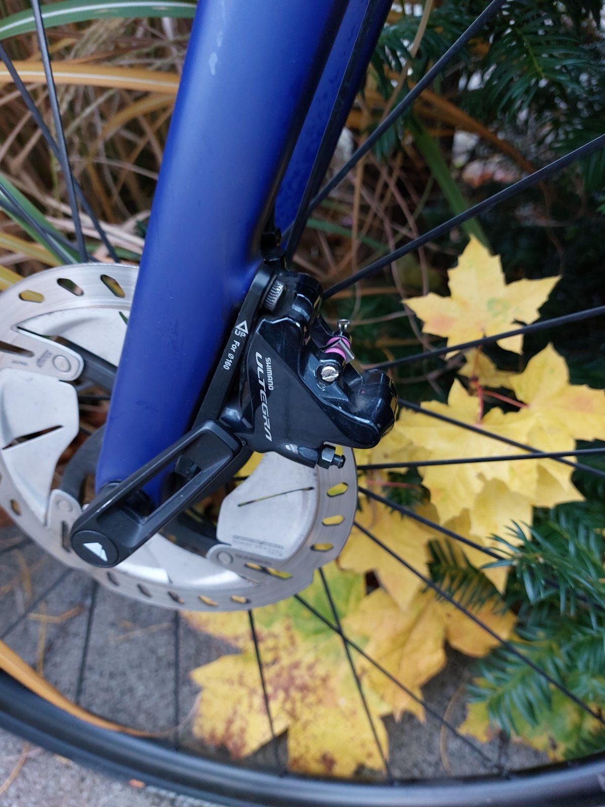

Mein Rennrad hat mir den Gefallen getan und hatte vorne die Beläge runter. 😉
Ich habe gerade den ersten Satz der keramischen Beläge rein und hab die etwas eingebremst. Die beißen deutlich stärker als Shimano Resin, schon bei der ersten Bremsung. Die Farbe ist im Betrieb Gott sei Dank nicht wirklich sichtbar 😂😂.
Bleibt abzuwarten, ob es mir die Scheibe auffrisst. Aber mal unter uns... Die Ultegra Scheiben sind zwar teuer, aber nichts besonderes..hauptsächlich sind sie schwer wie Sau... Canyon verkauft ähnliche Räder überhaupt nicht mehr damit. Mein Rad war halt so und runterschmeißen einfach so, dafür bin ich zu geizig 😇. Optisch steh ich sowieso auch mehr auf filigranere Designs, auch wenn das einstellen der Sättel etwas fummeliger wird.

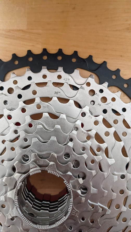

Von ZTTO gibt es verschiedene Ausführungen. Diese schwere Ausführung mit 532g und dann noch diese 'ULT'-Variante mit 380g. Taugen diese ULT was? Ich meine hier gelesen zu haben, dass die von der Haltbarkeit nicht der Burner sein sollen.
Und in komplett schwarz habe ich leider auch keine gefunden.
Gibt es qualitativ vergleichbare Marken zu ZTTO?
Habe schon einige tausend KM auf den Kassetten runter in den letzten Jahren: Null Probleme.
Allerdings schau ich auch das mein Antriebsstrang immer gut geschmiert ist.
Insofern: Du machst nichts falsch.
Wichtig: Die Kassetten laufen oft ein wenig rau am Anfang. Entweder gehst du mit einer Schlüsselfeile drüber und entgratest alles sauber, oder lass die Kette den Job machen.
