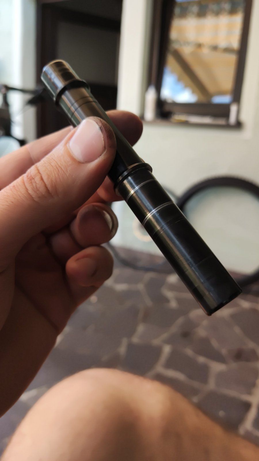

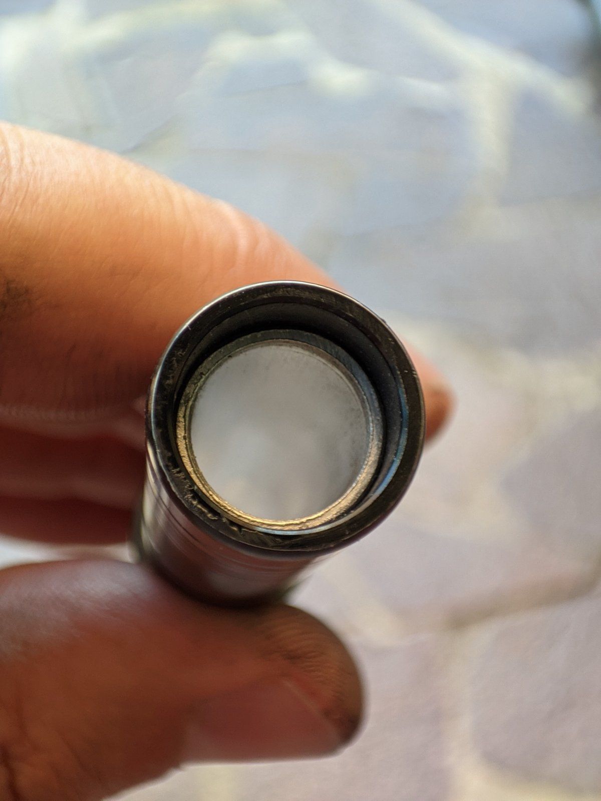

Passiert leider auch bei Markenherstellern mit Aluachsen.
hab mich dann zu ner DIY Reparatur entschieden und ein Alurohr im passenden Durchmesser reingekloppt - eigentlich kann's im eingebauten Zustand ja nirgends hin...

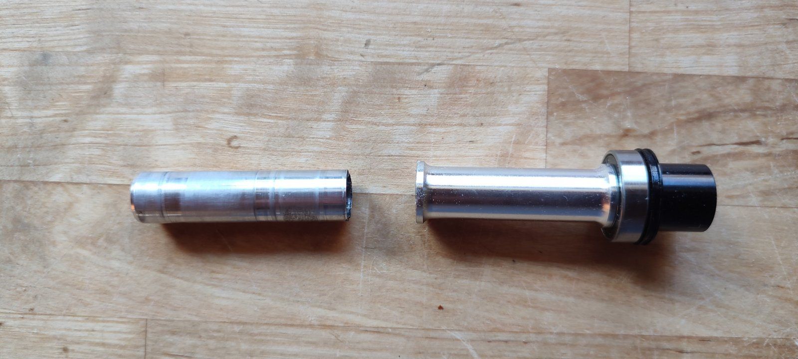

Gips ja nicht. Vor ein paar Tagen Reifen hinten gewechselt. Dabei ist mir der Freilauf entgegengefallen.
Hohlachse gebrochen. Direkt am Bund. AS kann sich nicht vorstellen, warum das passiert ist. Ich schon. Materialfehler oder nicht fluchtende Lager. Kommt das mehr als einmal vor: nicht fluchtende Lager. Nabe Schrott.
Wenn auch OT, vielleicht ganz informativ.
Ich könnte noch die email Konversation haben. Da haben die sich das auch 5-6x nicht vorstellen können.
Ja ist auch meine Vermutung gewesen
Eigentlich suchte ich nach 223mm Bremsscheiben.
Freund von mir hatte mal so einen Achsbruch bei einer Raceface Nabe
das sind wird draufgekommen das es dazukommt wenn die Steckachse nicht durchgehend gleichendurchmesser hat. da liegt in der Mitte die achse nicht auf dort wo die belastung am Stärksten ist
andere achse dann war Ruhe
