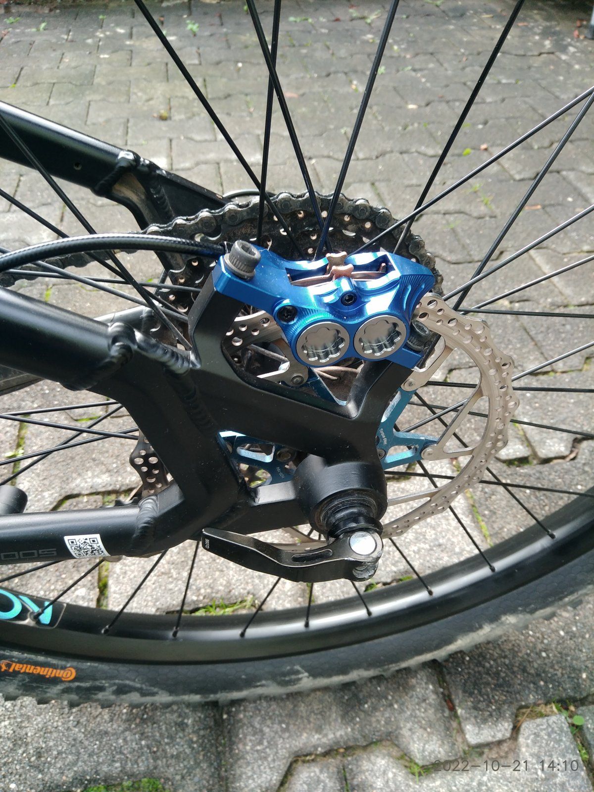

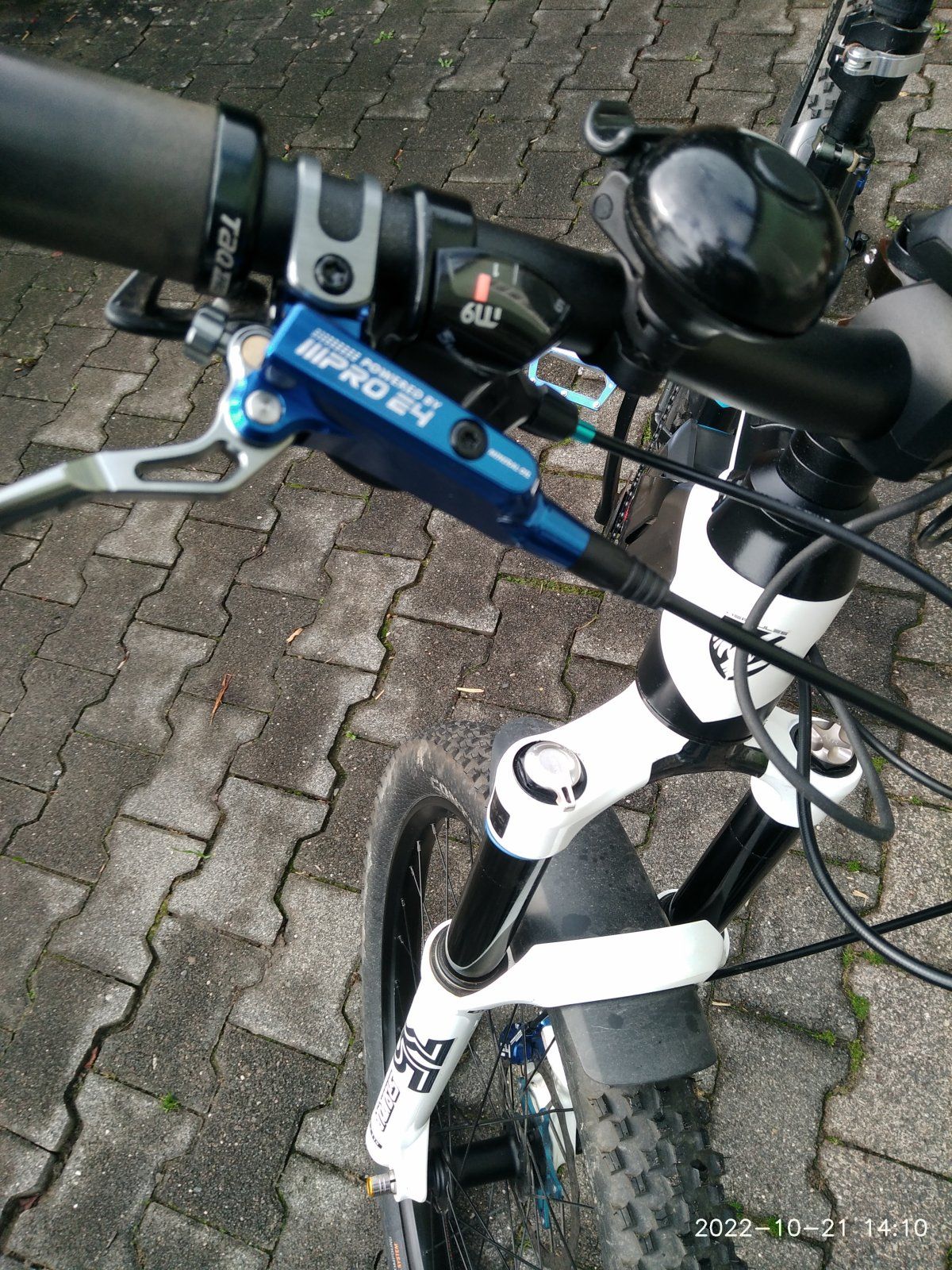

Eins möchte ich vorab feststellen, ich handele nicht mit den Chinabremsen und werde auch von niemand bezahlt. Ich bzw. wir nutzen diese Teile als Privatmenschen.
Heute frisch eingetroffen aus Chinesien über BE und ich bin beeindruckt, was die da mittlerweile herstellen. Es gibt überhaupt nichts zu maulen. Oberflächen, Materialwahl, Verarbeitung...bestens. Der Hebel hat den richtigen Abstand.. na gut, die Stellschraube der Hebelweitenverstellung sieht bescheiden aus, da nur verzinkt.
Demnächst dann der Praxistest. Ich bin mal auf die Bremsbeläge gespannt, vorsichtshalber bestelle ich mir noch Markenbeläge. Als Größenvergleich ein Magura-Sattel.
Versand war recht flott, bestellt am 4.6.
Die ONIRII die ich zuerst dort bestellt habe, haben mittlerweile ca. 1700 km hinter sich und verhalten sich tadellos. Sie werden mit originalen Hope-Belägen auf 180er Reversescheiben gefahren , da die originalen Chinabeläge nicht schlecht sind, aber jaulen wenn sie warm sind. Mit den Hope-Belägen arbeiten sie gut.
Die hier haben mir gut gefallen und sind die "verbesserte" Version der Onirii die ich vor kurzem bestellt hatte
https://de.aliexpress.com/item/1005..._list.0.0.736d5c5fHxR2DT&gatewayAdapt=glo2deuAm Freitag angekommen, machen sie optisch einen sehr guten Eindruck und sind auch sehr wertig.
Es handelt sich aktuell also um diese PRO E4. Vorweg, die originalen Beläge sind Murks und nicht zu gebrauchen. Starkes Rubbeln und Jaulen bei warm gefahreren Scheiben. Mehrmals habe ich von wandernen Druckpunkten und mäßiger Bremsleistung gelesen, zudem zu hohe Handkräfte. Wir können das so weiterhin nicht bestätigen. Die ONIRII sind bei meiner Tochter verbaut (erwachsen) und diese PRO E4 bei meiner Frau. Ich möchte niemand zu nahe treten, aber ich habe penibel auf das Entlüften geachtet und brauchbare Beläge eingesetzt.
Die Bremsen sind, wie ich schon mal schrieb, im XC Bereich einsetzbar. Wer allerdings DH-Bremsen erwartet, wird enttäuscht sein. Im eRad-Bereich ist die Bremse mit Einschränkungen fahrbar, kommen aber bei 180er Scheiben und Gewichten um die 120kg an ihre Grenzen.
Die Leitungslängen sind normalerweise ausreichend: VR ca. 80 cm, HR ca. 150 cm
