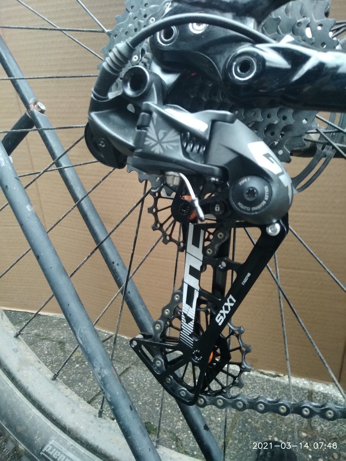

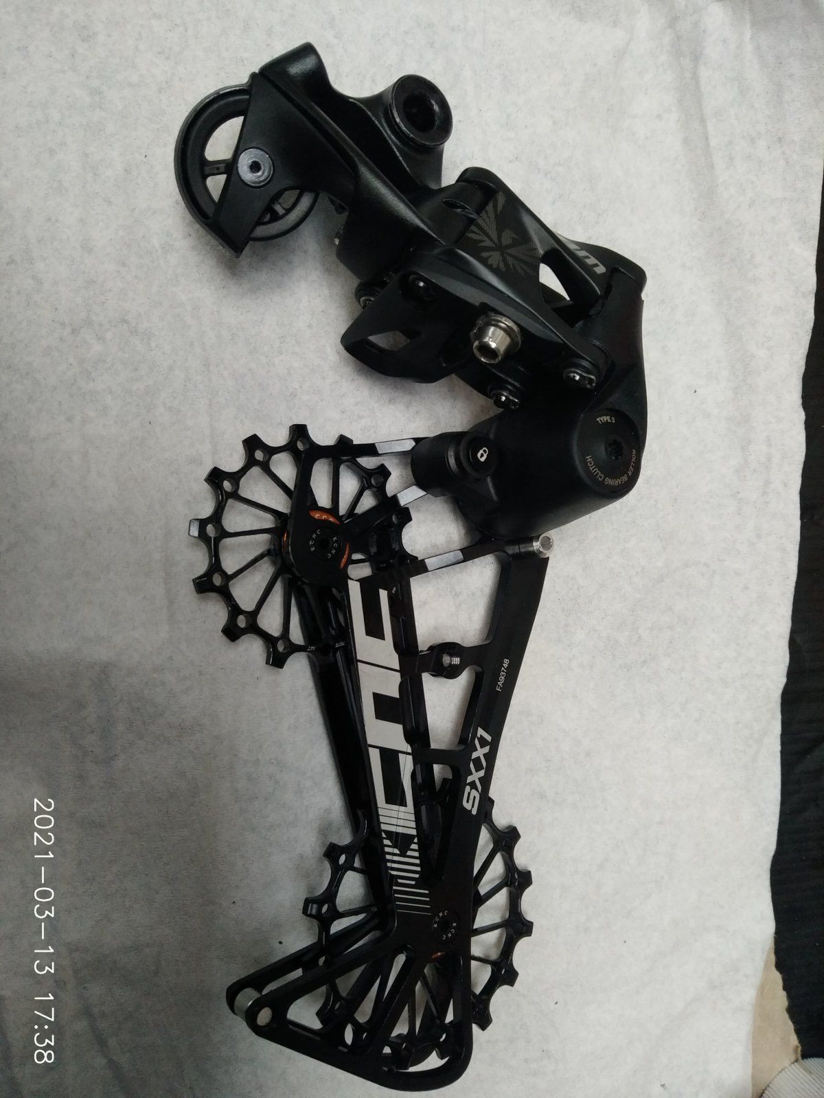

Wären die Käfige auch eine leichte Alternative zu dem schweren Sram GX AXS Käfig 🤔
Passt auf jeden Fall auch beim normalen GX. Hier als Beispiel der KCNC-Käfig (der Ganopper ist weitgehend baugleich), den ich probeweise dort eingebaut hatte.
Ja und? Hat der orginal Käfig des slx Rd-m7000 für den der Garbaruk ist auch bei mir.
Am rd-m6000 SGS der kein offset hat geht der Käfig zb nicht dagegen am rd-m6000 sg ( ist für den ebenso ) mit offset schon.
Also auf den Bildern kann man einen Unterschied erkennen zwischen dem Abstand Führungsrolle und Käfigdrehpunkt :ka:
