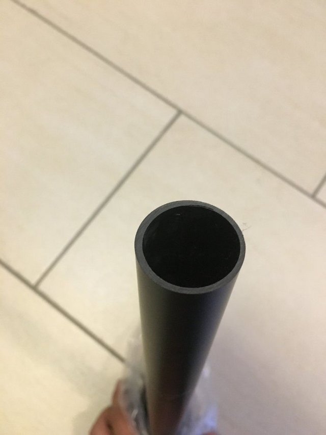

Ich habe heute Sattel und Elita One Sattelstütze mit Jochklemmung bekommen, Versand war sehr schnell, 2 Wochen ca..
Folgende Stütze war es:
http://s.aliexpress.com/jqIjmiU3
Durchmesser geht in Ordnung, mein analoger Messschieber zeigt pi mal Daumen 27,1cm, also etwas Untermaß, denke aber mit Carbonpaste wird es funktionieren...
Gewicht ist mit 135g +-5 angegeben, Waage zeigt genau 130g. Dies liegt aber scheinbar an folgender Eigenart, man könnte auch Mängel sagen: Die Stütze hat an einer Seite 2mm Wandstärke, an der anderen nur 1,5mm. Die nach vorne und hinten (Fahrtrichtung) zeigenden Wände sind jedoch 2mm stark, so dass ich hoffe, das es für das Rennrad ausreicht...
Edit: Verkäufer "Elita One" schreibt auf Nachfrage: "Carbon fiber products are produced by hand, the wall thickness of the pipe will be different, will not affect the strength"...
Kann ich mir zwar kaum vorstellen das dem so sein soll, aber nun gut
Für die Händler ist das alles Topmaterial. Der reißt sich auch nicht den Arsch auf, wenn das Ding bricht. Wenn die nicht mal in der Lage sind die Form so zu fertigen, dass sie 27,2 mm Durchmesser ergibt, würde ich sehr skeptisch werden. Es gibt die rein theoretische Möglichkiet, das Ding wegen schlechter Maßhaltigkeit zurück zu senden. Ich hatte mal ein ähnliches Problem mit einem Lenker. Der war zusätzlich auch noch oval. Das war mir dann zu gefährlich und ich habe einen Disput eröffnet. Hat mir immerhin 50% der Kosten gebracht. Hab ihn an die Decke geschraubt und meine alten Laufräder dran gehängt.

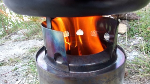

Um mal wieder was Positives zu posten, hier meinen Lixada. Dafür muss man wirklich nicht mehr als 16 Euro ausgeben. Funktioniert einwandfrei.

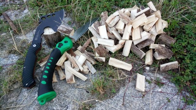

@anderson Gutes Teil, habe genau den gleichen! Am geilsten läuft der mit mini-Scheiten. Ich hab immer ne kleine Axt und ne Klappsäge dabei. Kernholz ist schön trocken und verbrennt fast rückstandsfrei. Stöckchen brechen tu ich mir nicht mehr an.
dsc_5722-jpg.625059
dsc_5724-jpg.625077
Die axt is von Norma, gelle?
find die klasse fürn trail, schön scharf. nur den griff musste ich abschleifen, die rillen waren viel zu scharfkantig mit der zeit.
wegen dem Lixada, die machen ja echt viel für bike und outdoor, haste maln link zu dem kleinen öfchen?
Norma, genau...
Wollte die Griffschalen gegen Holz ersetzen, hab dann die Torx Aufnahme rundgedreht und es dann sein gelassen...
Link? Such mal bei Amazon... Gibt da mehrere Versionen, die unterscheiden sich afaik vor allem durch Topfauflagen, Holzvergaserprinzip sollte bei allen ähnlich laufen.
