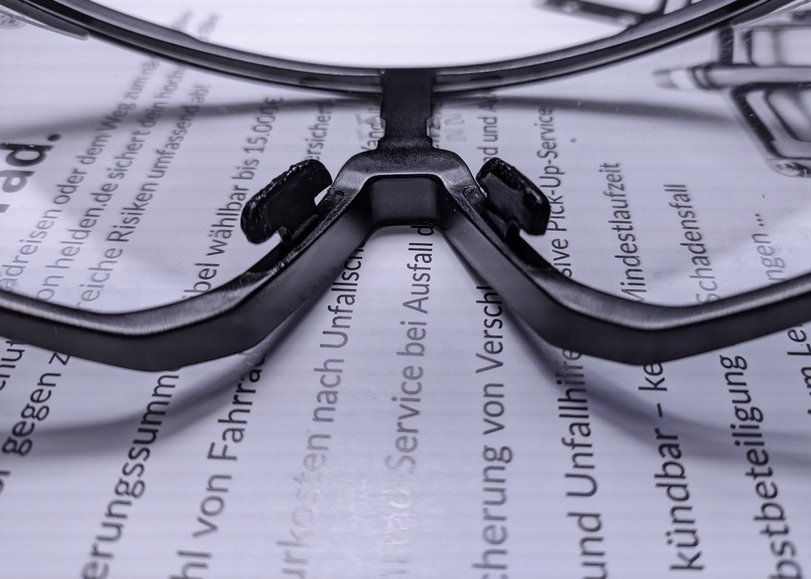

Die Gleiche Brille von SCVN, bloß ohne Verspiegelung, liegt hier auch. Hatte ähnliche Probleme mit der Passform. Lösung war dann für mich, die Silikonnasenflügel vorsichtig abzuziehen, die darunterliegenden Stege leicht mit einem Feuerzeug zu erwärmen und mit einer Zange etwas auseinander zu biegen. Vorher unbedingt das Glas ausklipsen. Nicht zu heiß werden lassen, das Plastik wird schnell glänzend und wirft irgendwann kleine Blasen.
Edit: danach natürlich die Silikon Nasenflügel wieder drauf ziehen. Sollte das immer noch nicht reichen, helfen vielleicht Nasenpads zum kleben wenn man die original Nasenpads weglässt https://www.nasenfahrrad24.de/selbstklebende-Nasenpads
Danke für den Tipp, hatte ich auch schon überlegt, mit Heißluftföhn, die Stege waren mir aber irgendwie zu filigran. Ich probiere es mal.
