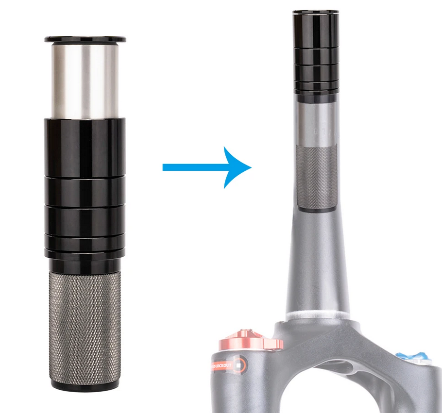

Das könnte sicherlich ein Problem geben, aber bis 2 cm würde ich mich trauen...
Mir würde sogar noch weniger reichen tbh. Ich suche grade schon nach einem 1cm Extender. Solange der Vorbau auch noch einen Teil des originalen Schaftes mitklemmt würde ich mich das wirklich auch trauen. Sehr gute Idee. Hatte ich absolut nicht auf dem Schirm. Vielen Dank!
Kannst auch sowas probieren:
https://de.aliexpress.com/item/1005005921487196.html?spm=a2g0o.detail.pcDetailTopMoreOtherSeller.8.5e0dfVL7fVL7YT&gps-id=pcDetailTopMoreOtherSeller&scm=1007.40000.327270.0&scm_id=1007.40000.327270.0&scm-url=1007.40000.327270.0&pvid=40821baa-30be-4009-8371-ba3a47bcd742&_t=gps-id:pcDetailTopMoreOtherSeller,scm-url:1007.40000.327270.0,pvid:40821baa-30be-4009-8371-ba3a47bcd742,tpp_buckets:668#2846#8107#1934&pdp_npi=4@dis!EUR!13.23!6.75!!!101.67!51.85!@210388c917201262762065297ec6e1!12000034860109647!rec!DE!737982401!&utparam-url=scene:pcDetailTopMoreOtherSeller|query_from:
Wenn zu lang einfach abflexen.
Innen dann halt anstelle einer Ahead Kralle einen Expander zur Unterstützung.
Das mit dem 1cm kommt ja nur drauf an, wie viel Spacer du drunter machst.
Hier ist ja ganz gut erklärt wie das gemacht wird. Im Zweifelsfall schließt die Kappe oben halt nicht bündig mit dem Vorbau ab sondern hat noch Spacer drunter.
Quelle: https://de.aliexpress.com/item/1005...=scene:pcDetailTopMoreOtherSeller|query_from:

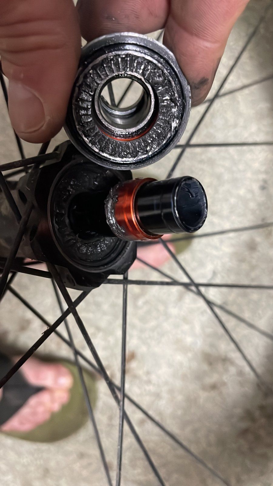

Wie lange war die im Einsatz?
Hab bei meinen Venford auch eine Zahnscheibe retouniert, weil mich Donnerbolzen direkt gewarnt hat.
M.W. kannst aber auch ne DT verbauen, dann ist das Thema durch... .
das ist der Plan. Gute Frage, wechsele ja LR knapp nach Unterwäsche. Denke mal 4 Monate im regelmäßigen (Winter)Einsatz, seitdem vielleicht 10 Fahrten. Werde auch mal den Store anschreiben
Bei mir auch. Ist wohl ne Frage der Zeit bis die in die Luft gehen.
Hab bei mir aber beide Zahnscheiben ausgebaut und ersetzt gegen die wo mir Venfort zugesandt haben.
Die waren von der Farbe eher dunkel...
Kann ich wärmstens nicht empfehlen, dreht sich immer mal wieder mit und
oder löst sich, jeweils in ner Pike, Lyrik und Gold 35 verbaut, besser wäre es,
man könnte den Gabelschaft von unten mit einer Schraube kontern.
Die Idee an sich ist gut, technisch leider unzureichend umgesetzt.

So viel Klemmung und eine komplizierte Konstruktion ist eigentlich überflüssig. Man kann wenn man den Schaft verlängern will bei Carbongabel problemlos oben ein Rohr auf Stoß ankleben. Bastelkleber reicht. Übervorsichtige nehmen Sekundenkleber. Muss auch nicht Carbon sein. Wenn man ein Heizungsrohr mit 1 1/8 Außendurchmesser findet geht das auch.
