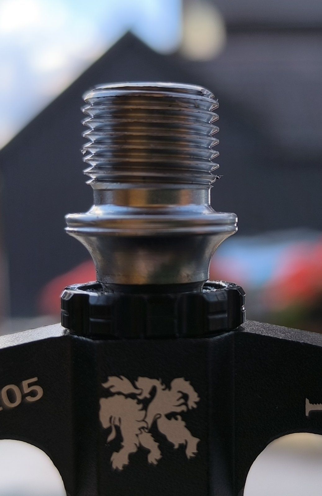

Hast du evtl mal bei Shimano geschaut, ob das Teil passt:Jetzt hab ich mir auf Empfehlung von hier voller Enthusiasmus diese
Pedale besorgt.
Wie aber löse ich diese
Mutter? Gibt's da einen käuflich zu erwerbenden Schlüssel für?
Es soll Schonbacken geben. Ein Streifen festes Leder kann man auch sehr gut nutzen.Maulschlüssel keine Chance, da keine Flächen vorhanden. Müsste ein Vielzahn sein.
Rohrzange ist nicht mein Ding. Macht alles hin.
Einfach das Werkzeug welches man für den Dämpferservice nimmt um den Behälter runter zu schrauben.Es soll Schonbacken geben. Ein Streifen festes Leder kann man auch sehr gut nutzen.
Falls die Abmessungen sonst passen, würde ich dieses TL-PD40 an einer Stelle mit der Feinsäge schlitzen oder gar teilen. Dann hätte man passende Schonbacken.Dazu müsstest du mit dem Schlüssel über den Konus

Irgendwas in dieser Richtung schwebt mir vor.Falls die Abmessungen sonst passen, würde ich dieses TL-PD40 an einer Stelle mit der Feinsäge schlitzen oder gar teilen. Dann hätte man passende Schonbacken.

Das hab ich mich auch gefragt, aber nichts gefunden. Ich hab dann einfach eine Rohrzange genutzt und ein Tuch zum Schutz dazwischen gelegt.Jetzt hab ich mir auf Empfehlung von hier voller Enthusiasmus diese

Ich werde mir einen Schlüssel vom Kollegen drehen lassen, ihn aufschneiden und die Zähne reinfeilen. Hab ja sonst nix zu tun. Oder ich nehme die Gripzange.Das hab ich mich auch gefragt, aber nichts gefunden. Ich hab dann einfach eine Rohrzange genutzt und ein Tuch zum Schutz dazwischen gelegt.
oder du fährst erstmal einfach damit?Ich werde mir einen Schlüssel vom Kollegen drehen lassen, ihn aufschneiden und die Zähne reinfeilen. Hab ja sonst nix zu tun. Oder ich nehme die Gripzange.
Es wird doch auf der anderen Seite des Pedals eine handelsübliche Mutter geben?Dazu müsstest du mit dem Schlüssel über den Konus

Da wirds nix geben, normal wird mit dieser Mutter die komplette Achse aus dem Pedalkörper geschraubt.
Ich hatte sowas auch mal, da war aber der passende Schlüssel im Lieferumfang dabei
Auf jeden Fall.oder du fährst erstmal einfach damit?
Nö.Es wird doch auf der anderen Seite des Pedals eine handelsübliche Mutter geben?
Diese öffnen, Welle raus ziehen und schon ist diese komische "Mongolenmutter" zugänglich.
Das wäre hier auch gescheit gewesen.Da wirds nix geben, normal wird mit dieser Mutter die komplette Achse aus dem Pedalkörper geschraubt.
10! Zähne. Nicht wirklich handelsüblich
Könnte nicht sowas passen, wenn Du es schlitzt?Dazu müsstest du mit dem Schlüssel über den Konus

Genial! Bestellt!Könnte nicht sowas passen, wenn Du es schlitzt?
https://de.aliexpress.com/item/1005003930043721.html?spm=a2g0o.productlist.main.3.1348mJ8LmJ8LK9&algo_pvid=9425b183-100e-4469-afc6-b03f2b2584c8&algo_exp_id=9425b183-100e-4469-afc6-b03f2b2584c8-1&pdp_npi=4@dis!EUR!2.22!2.22!!!2.34!2.34!@211b801917205981596265352eca83!12000027492666796!sea!DE!1641545949!&curPageLogUid=CpisZvTJvS2m&utparam-url=scene:search|query_from:
Haha! Genau das Ding hab ich sogar selbst hier. Aber total vergessen. Gerade getestet und es passt! Es hat zwar Spiel aber die Mutter lässt sich damit öffnenKönnte nicht sowas passen, wenn Du es schlitzt?
