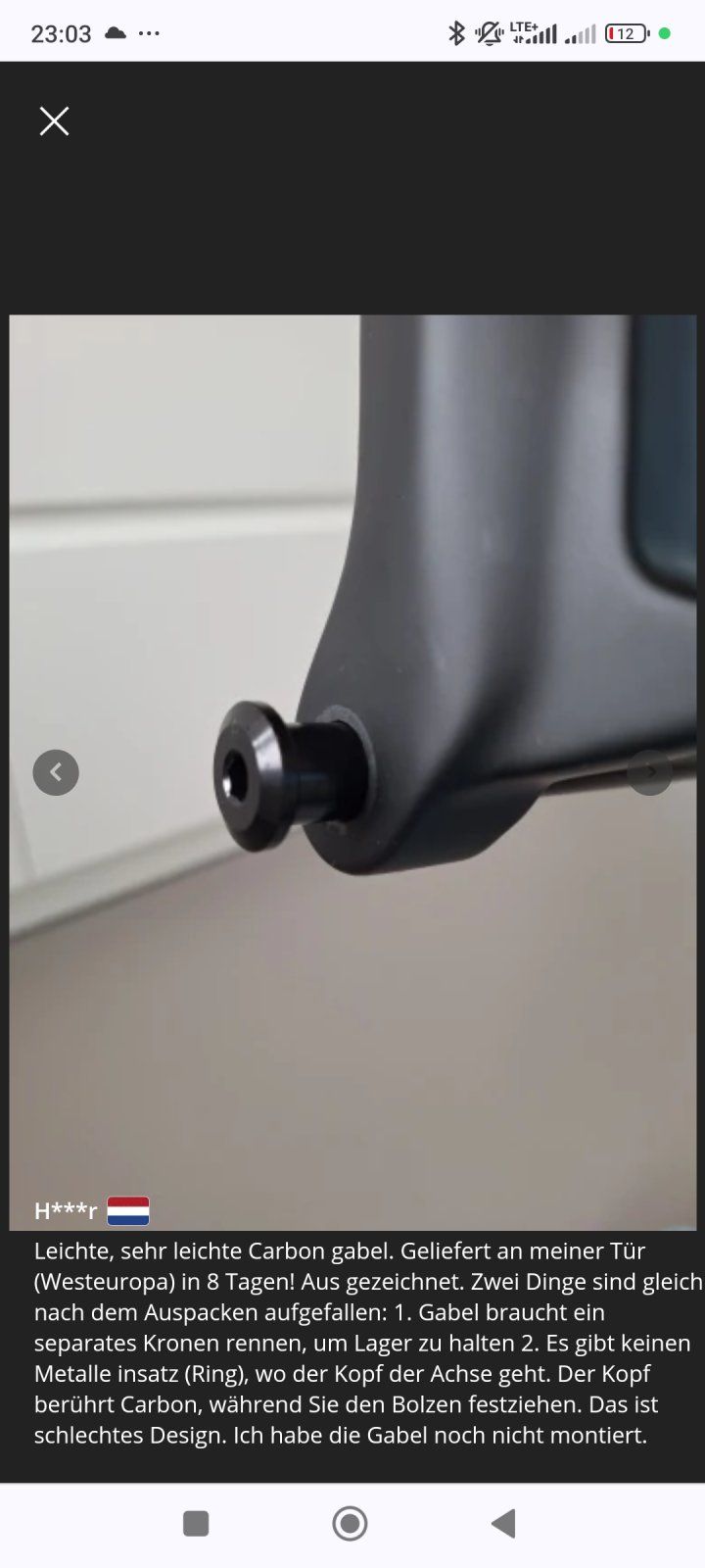

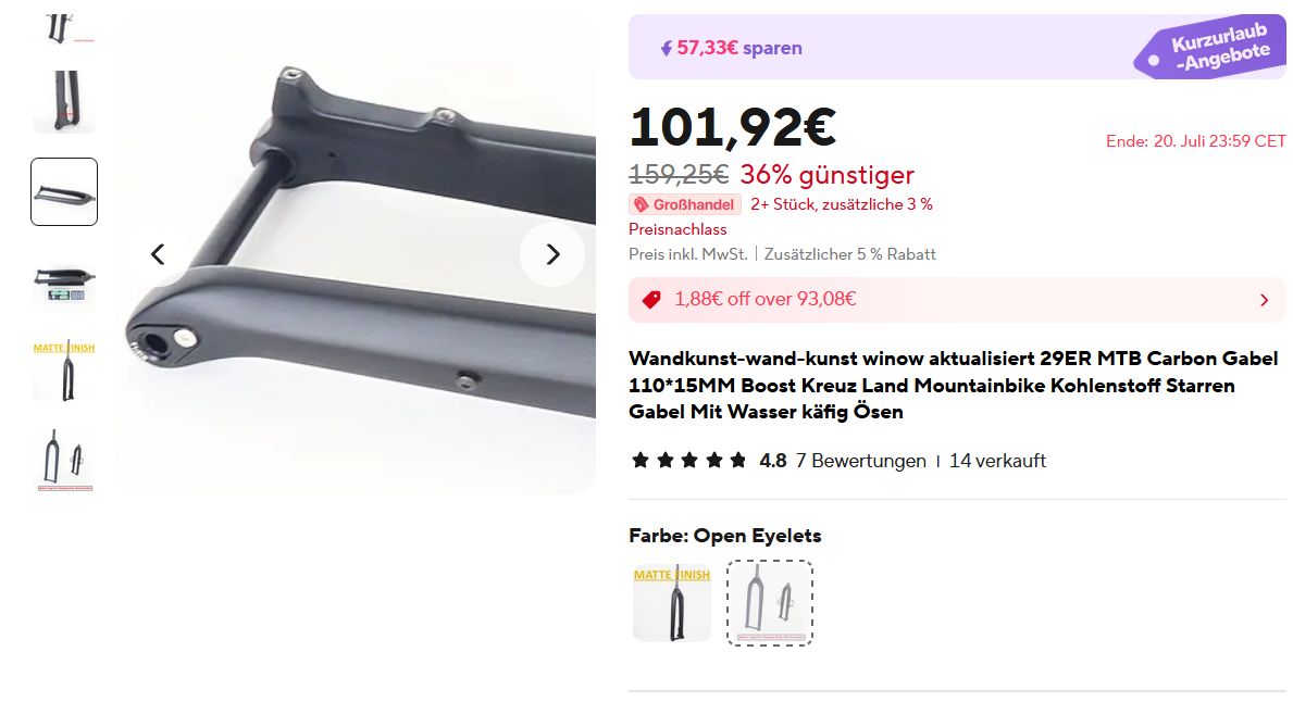

Schaut mal die Bilder hier mit der Achse haben mich irritiert. Ist da eine Alu Hülse überlackiert oder könnte ich mit zuviel Kraft beim Festdrehen die Achsaufnahme zerstören?
Bekanntere Händler haben leider nicht so ein Modell.
Extra noch mal nachgeschaut… mein Tantan TT-X21 Rennrad hat eine 12x100 Carbongabel, wo auf Schraubenkopfseite auch „nur“ Carbon ist. Gegenseite ist ein tauschbarea Alu-Insert mit Gewinde.
Natürlich bekommt man mit zu viel Kraft alles kaputt. Damit es nicht passiert, gibt es Drehmomentangaben :awesome:
@nosaint77 Danke! Basic habe ich auch nochmal gescheckt, wiegen beide 630 Gramm. Könnte dann die gleiche Gabel sein?

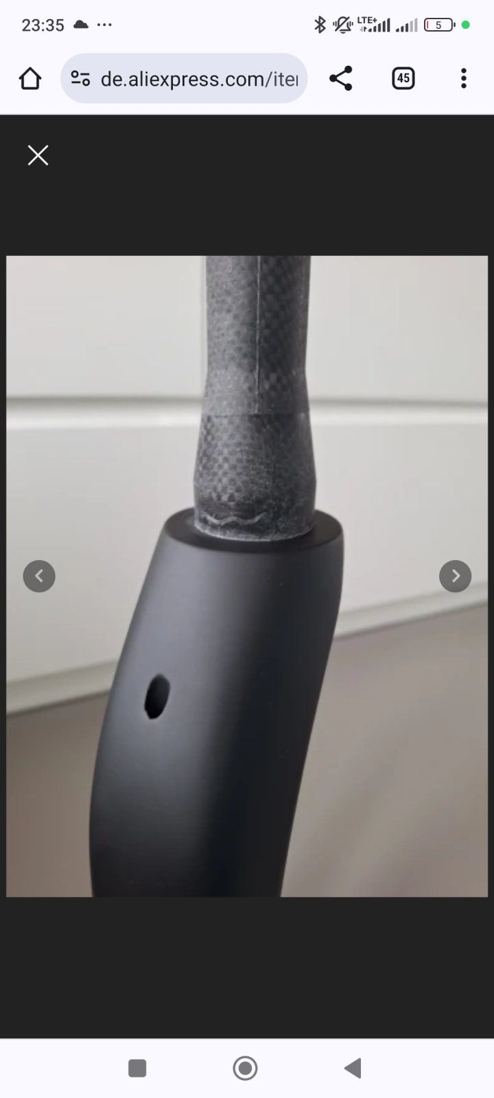

Die Bilder auf AliExpress sind auf jedenfall etwas speziell, habe das hier noch gefunden, sieht auch nicht vertrauenserweckend aus:
Ist das nicht sogar der Normalfall? 🙈 alle meine Carbongabeln sind so gestaltet. Von innen sieht man es ja gut, dass da "nur" Carbon ist
Bei 100€ +25€ Versand für eine schwarze Ga el würd ich mal bei (man ahnt es schon?) Carbonda anfragen . 🤔🤔 Die haben sicher was, nur ob die genaue Kombi dabei ist. Die Webseite ist nicht gut in Schuss, da steht einiges nicht, was möglich ist.

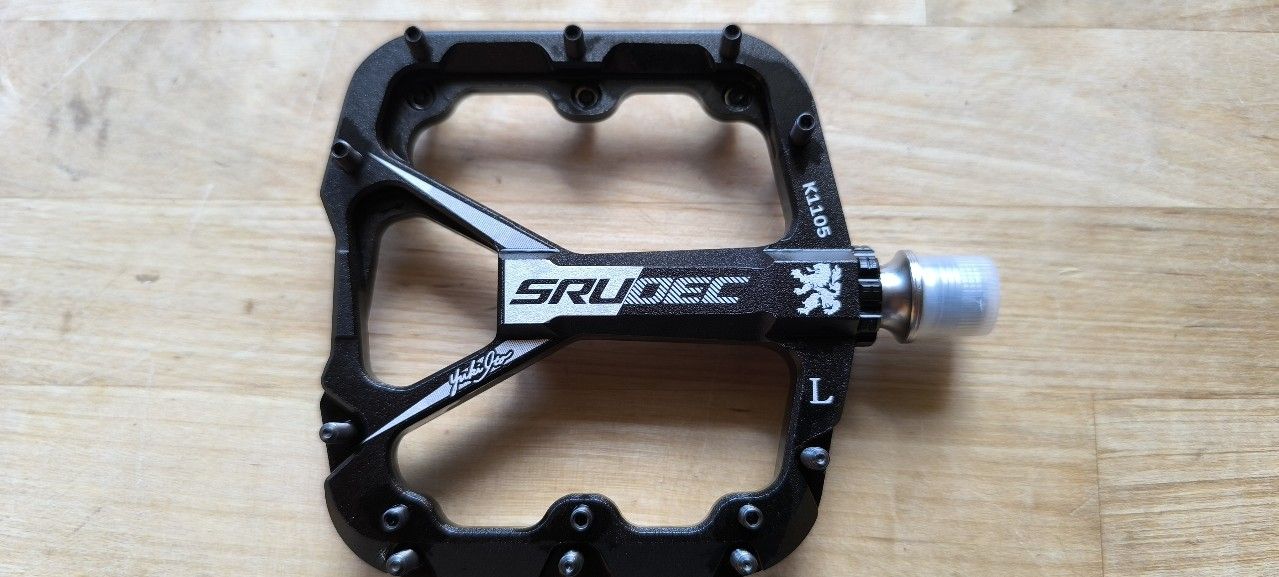

Jetzt hab ich mir auf Empfehlung von hier voller Enthusiasmus diese
Pedale besorgt.
Pedale kann ich empfehlen, haben jetzt die ersten 100km Trailtest absolviert. Ich habe die originalen Pins gegen M4 Gewindestifte getauscht, außen längere als innen, sodass der Schuh eine konkave Auflage hat. Die Standfläche ist angenehm lang, was man sofort merkt und der Halt dadurch richtig gut. Schöne große Pedale.
