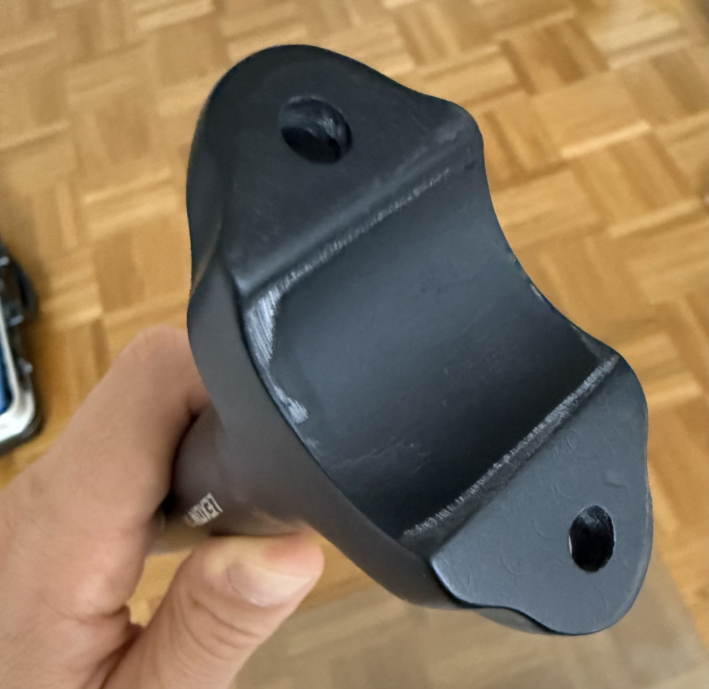

Hat schonmal jemand diese Lexon SP-EC23 Sattelstütze getestet: https://www.aliexpress.com/item/1005005548484823.html
Ich suche mit meinen 85kg + gelegentlicher Arschrakete eine Stütze für's Gravelbike und traue der superleichten Elita nicht so recht.
Die Lexon hier hat ne Freigabe bis 150kg, eine augenscheinlich brauchbare Klemmung und wiegt 180-190g.

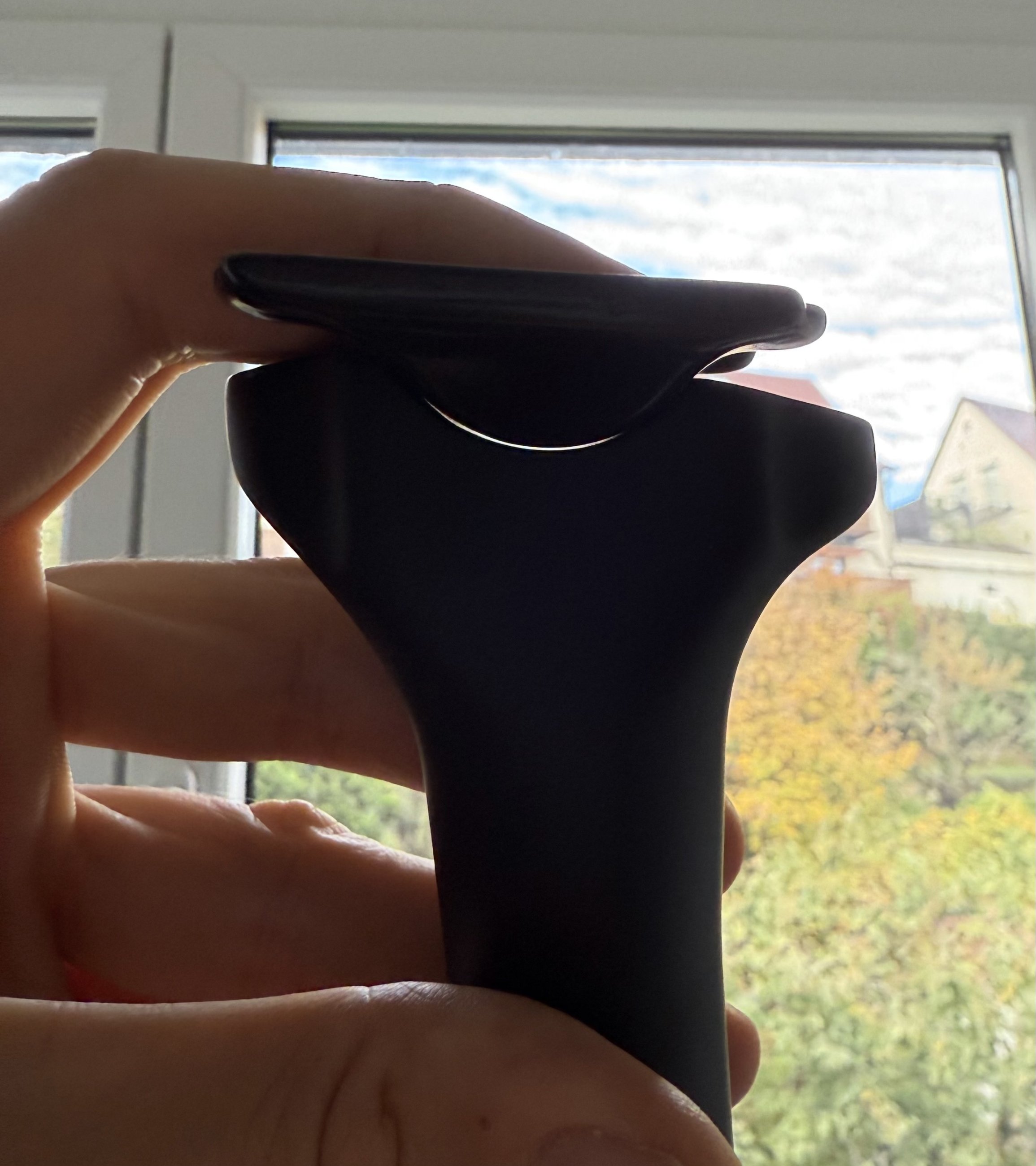

Habe mir die mal kommen lassen (27,2, 400mm). Erster Eindruck ist durchwachsen. Rohr sieht innen und aussen sauber aus. Durchmesser ist mit 27,3mm leicht übermassig. Das untere Ende vom Rohr ist nicht ganz gerade abgeschnitten und die Wandstärke vom Rohr schwankt zwischen 1,8 und 2,3mm (gemessen 3cm vom Rohrende, kann weiter oben natürlich anders sein). Der rauhe Lack im Klemmbereich wurde nicht ganz gerade aufgebracht. Der Radius der unteren Sattelklemmschale passt auch nicht genau zur Auflagefläche am Stützenkopf. Augenscheinlich wurde da schon etwas mit Schleifpapier nachgeholfen - passt aber immer noch nicht richtig.
Gewichte:
Rohr: 139g
Sattelklemmung: 53g
Normale Chinaqualität oder würdet ihr das reklamieren?
Danke euch, hab’s mal reklamiert. Ich habe probehalber einen Sattel montiert. Hat sich tatsächlich etwas zurecht gezogen, der Lichtspalt wurde kleiner, ging aber nicht ganz weg. Kriegt man wahrscheinlich geschliffen, aber erstmal schauen, was der Verkäufer sagt.

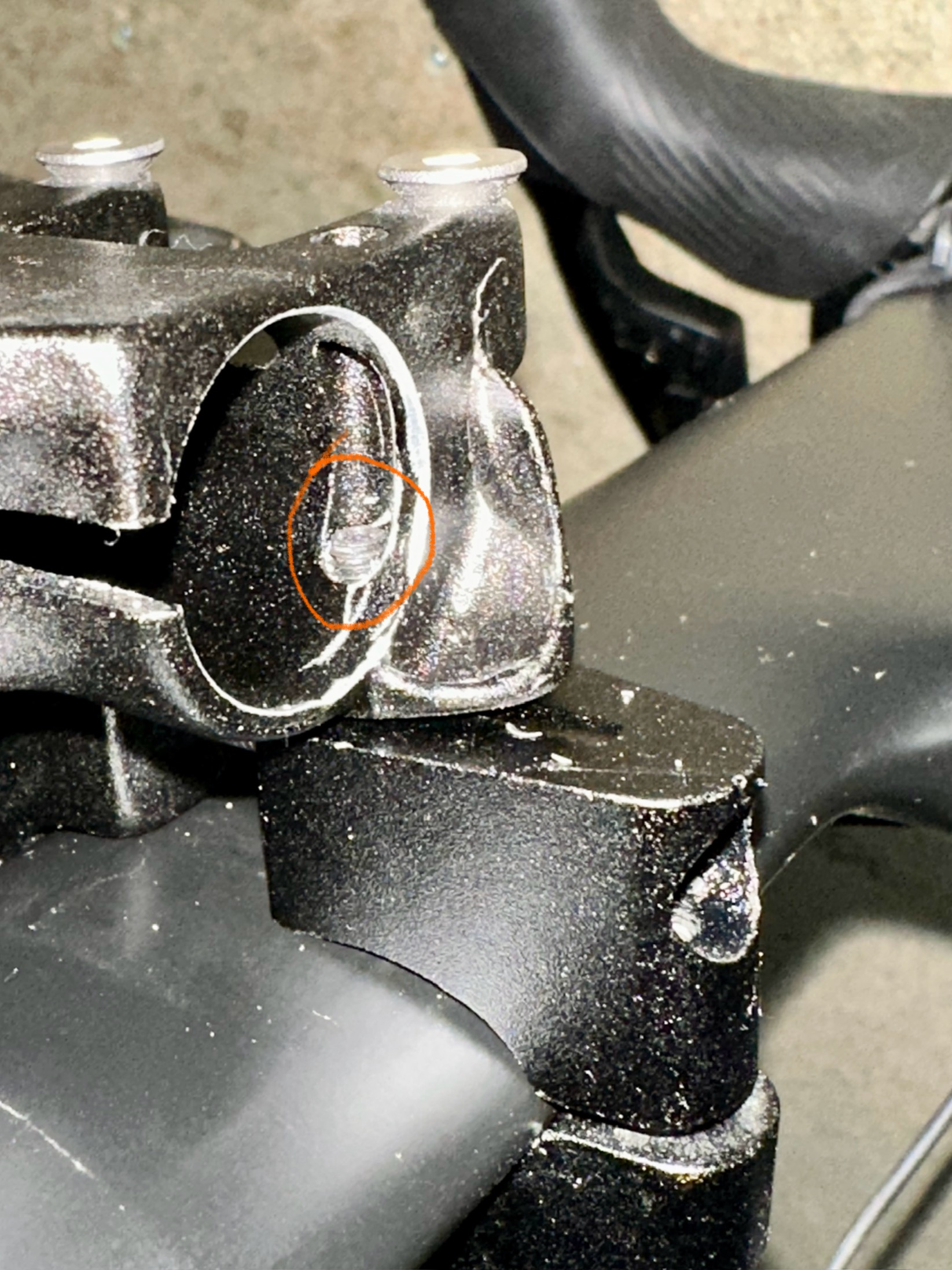

Gute Idee, schlampige Ausführung und mit 70€ noch nicht mal günstig. Aero-Bars für Aero-Lenker mit ovalem Bracket, was man von Profile Design ja leider nicht bekommt. Mal abgesehen von der BMC-Edition für 400€.
https://a.aliexpress.com/_EyAn3Yl

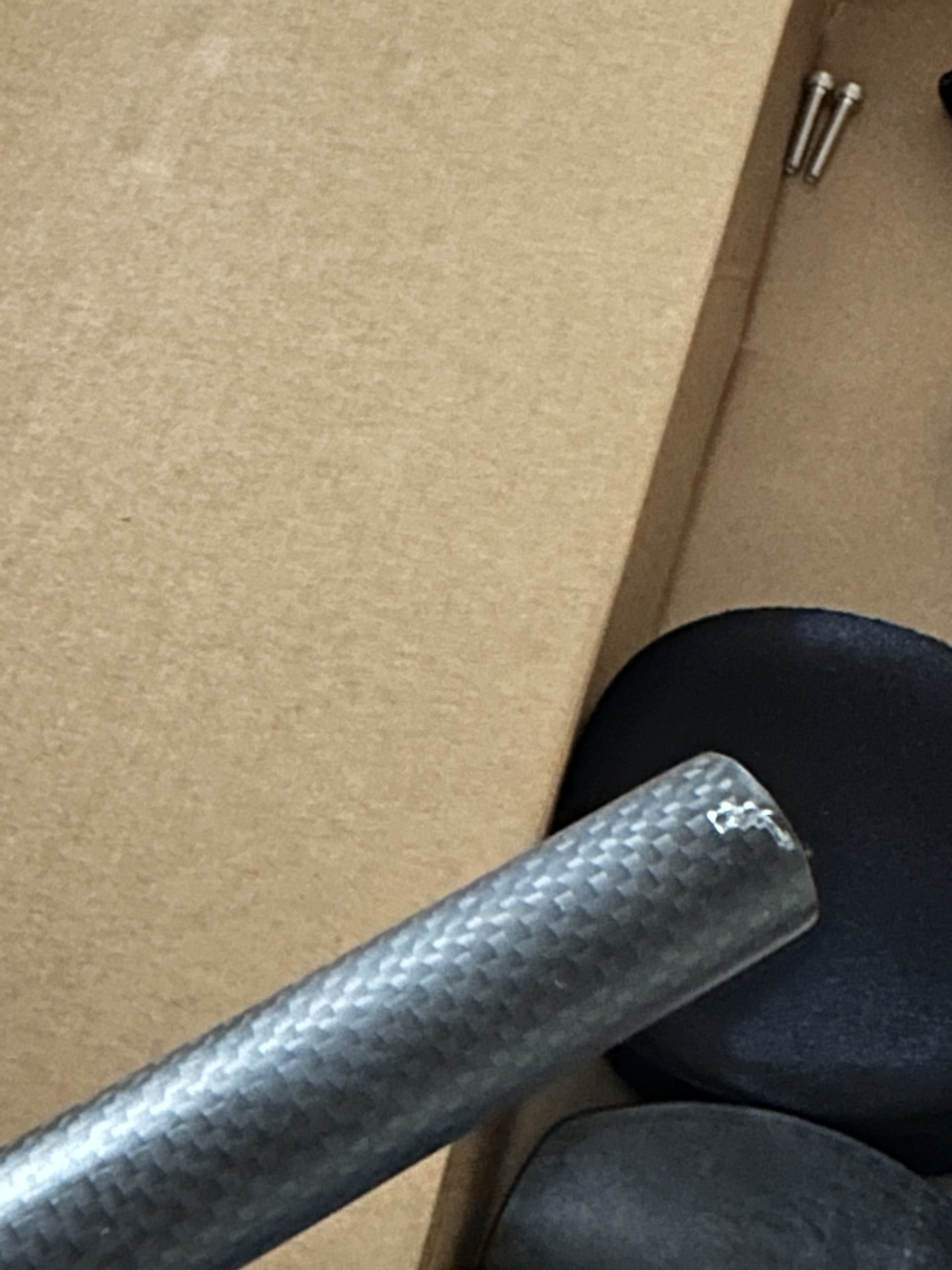

Eine herausstehende Schraube zerstört die Carbonbars beim Durchschieben, super. Rückgabe angefragt.
