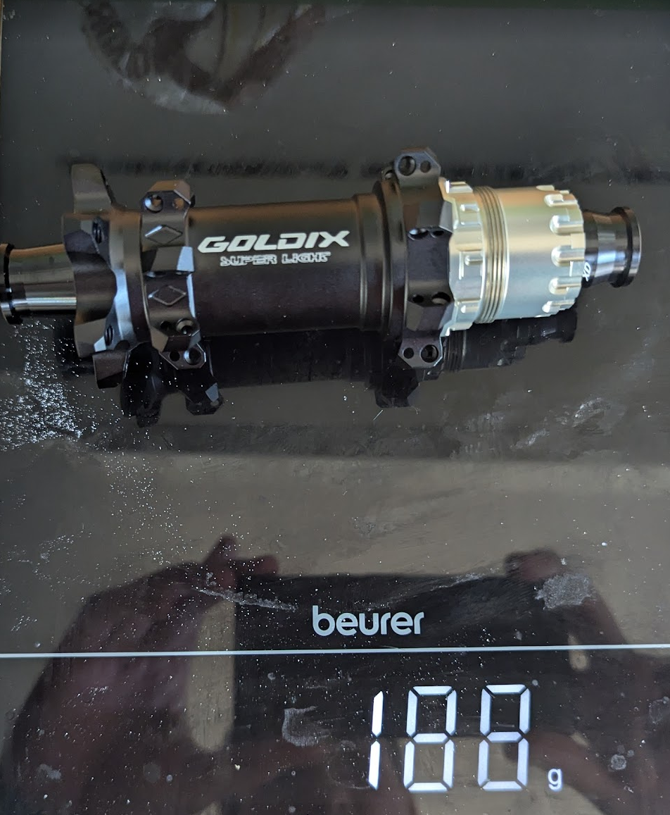

Meine goldix Naben sind für den Preis gut gemacht. Beide Sätze. Allerdings gilt für die Lager das gleiche wie bei anderen günstigen: sind nicht unbedingt die besten. Ich muss am Hinterrad bei der Ratchet Nabe jetzt tauschen. Ich hoffe es nicht das Lager hinter der Ringnut.. und falls doch hoffe ich, dass sie raus geht... Nachdem ich nicht so viel Kraft in den Beinen habe, hoffe ich jetzt einfach mal das Beste.
Was mir bei Goldix gefällt: die technischen Zeichnungen sind super akkurat! Da kann sich Novatec zB noch eine Scheibe von abschneiden. Und die Zeichnungen von Novatec sind schon nicht schlecht gemacht. 😉
Und es gibt ein paar Modelle bei denen man hinten mit einer 2:1 Einspeichung beinahe gleiche Spannungen links und rechts hinbekommt. DAS ist geil.

Zu den Lagern kann ich erstmal nix negatives sagen. Taiwan C3 ist drauf gelasert. Die Lager sehen gut verarbeitet aus. Eventuell ist die Freilaufseite etwas wenig gefettet und es kann Wasser eindringen. Ich handhabe es aber wie bei allen Teilen. Einmal Liquid O-Ring PM600 reinspritzen und Ruhe.
Ich fahre zwar nicht so viel wie ich gern würde. Aber das Zeug hält wunderbar das Wasser draußen.
😋 Neue Lager sollten auch nicht auffällig sein... Ich bin ein paar 1000km damit gefahren seit letztem Sommer.
Und dank des super Sommers ganz schön oft ganz schön nass geworden... nicht auszuschließen, dass trotz Fett außen dran doch schließlich mal Wasser rein gekommen is. Das sehe ich dann wenn ich die Kasette mal runter mache.
Nichts ist unendlich... ganz sicher mal Kugellager nicht.

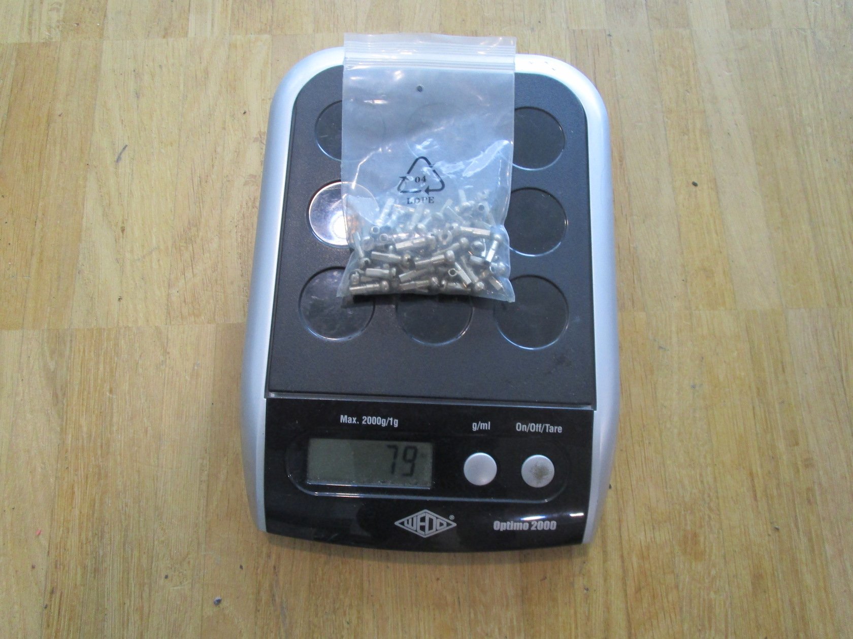

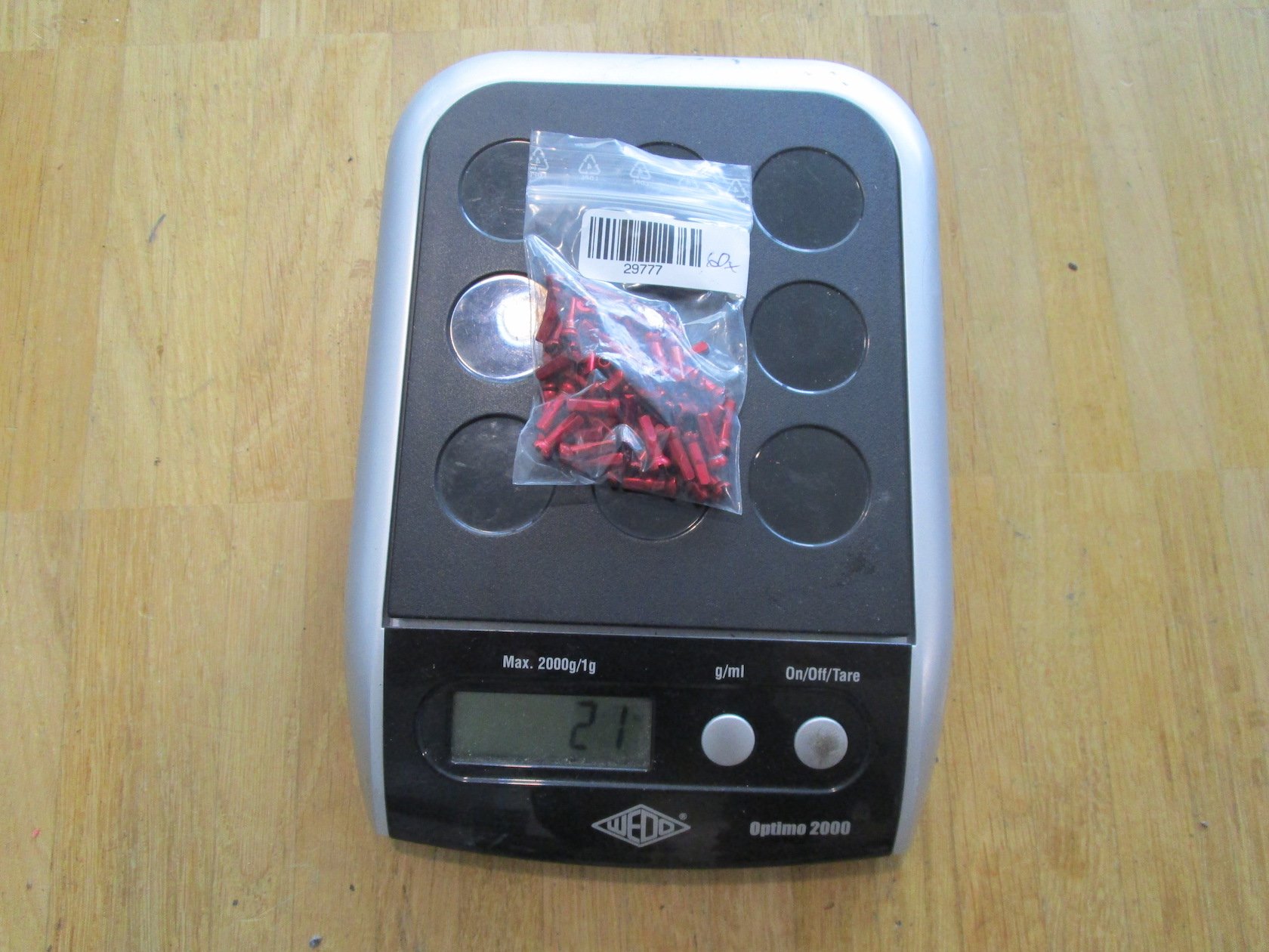

@tonzone sind das Messingnippel?
Ich überlege die MG Washer von Newmen zu nehmen. Sind halt 18 gr. Hast du Probleme mit Korrosion?
Nein. Würde ich niemals nehmen, weisst Du, wie schwer die sind? 😜
Die Washer von Newmen sind schon gut, aber die Felge muss halt auch dazu passen. Ich habe sicher schon 100 Laufräder mit Carbonfelgen gebaut, hatte noch nie Probleme mit Korrosion. Mein eigener Hauptlaufradsatz hat um die 350.000 hm drauf (auch einige harte Marathons, viel Hochgebirge, Schnee, Regen) läuft noch tadellos, immer noch wunderbarer Rundlauf, die Speichenspannung müsste ich mir mal ansehen, ist aber sicher nicht übel.
Ich denke, einen gewissen K.-Schutz bietet Leinöl, das nehme ich immer, ev. noch DT Swiss Spoke Freeze (welches zwar eine andere Funktion als K.-Schutz hat, aber vielleicht hilft´s eben doch ein bissl).

Ich hab übrigens nachgeguckt... es ist natürlich das Lager hinter der Ratchet Ringnut.. :awesome:
Während es vor 2 Wochen noch Pfeffermühle war, dreht es jetzt im Grunde gar nicht mehr, das ganze Rad bleibt so nach 2 Drehungen stehen. Da das ganze relativ jung defekt ist... ich weiß schon wann das auslösende Event dazu war. War sehr nass, kalt und widerlich. 🤭.
Ich überlege grade tatsächlich einfach einen neuen Freilauf zu bestellen. Was bei Goldix geht und damit auch ein definitives plus ist. 👍
Den 36T Ratchets geht es übrigens sehr gut. Keine Knabberspuren an den Flanken 👍

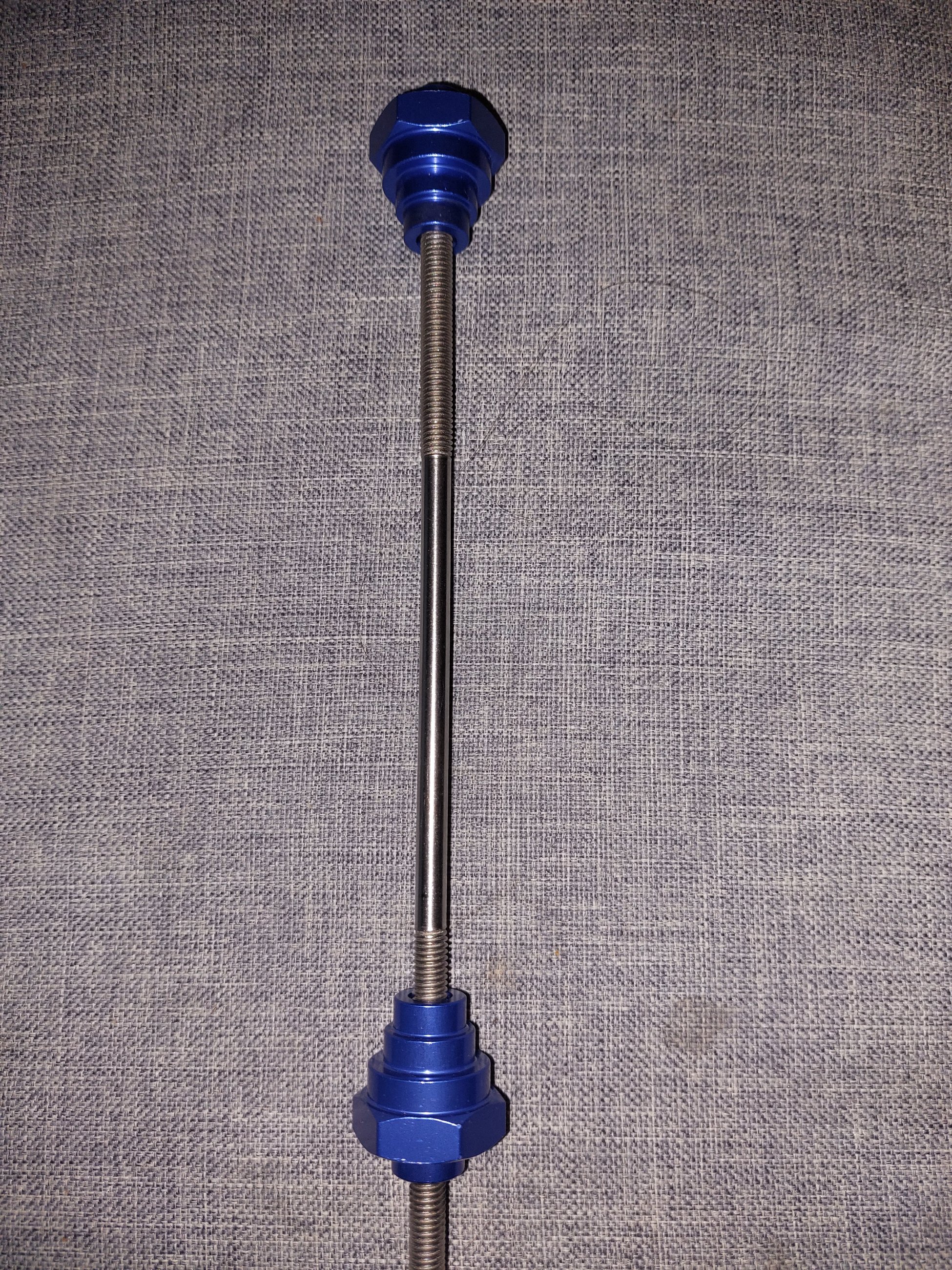

Es hatte sich doch mal jemand geäußert, dass bei dem Aliexpress Zentrierständer die Schraublösung unbefriedigend gelöst ist?
Ich hab mir folgendes bestellt: https://a.aliexpress.com/_EGxbOXn
Die Mutter greift passend in die Endanschläge und damit kann nichts irgendwie schief angezogen werden. 12, 15,20 .. leider hatte ich grade Laufräder mit 10mm da, da ging es natürlich nicht :lol:.
mh interessant.
ich hab den zentrierständer seit nen paar tagen hier. inkls. einer aufnahme achse (andere als in dem link). - bisher allerdings noch nicht benutzt :).... ich pack die in dem link schonmal in den warenkorb als reminder.
mh interessant.
Ich komme mit der originalen Lösung gut klar. Mich nervt es nur tatsächlich vielen einzelnen Teile drauf und runterzubauen wenn ich am Ende am Dish arbeite. Und ich kann jetzt einfach faul am Vorderrad und Hinterrad einfach jeweils eins nutzen. Das hin und hergeschraube von 142 auf 100 hat mich auch genervt 🤭

Anhang anzeigen 2030777Anhang anzeigen 2030778Anhang anzeigen 2030782Anhang anzeigen 2030783
Was sind das für Speichen und Nippel? Hab ich da was überlesen/übersehen?
😍 Muss ich jetzt alle meine Laufräder umspeichen?
