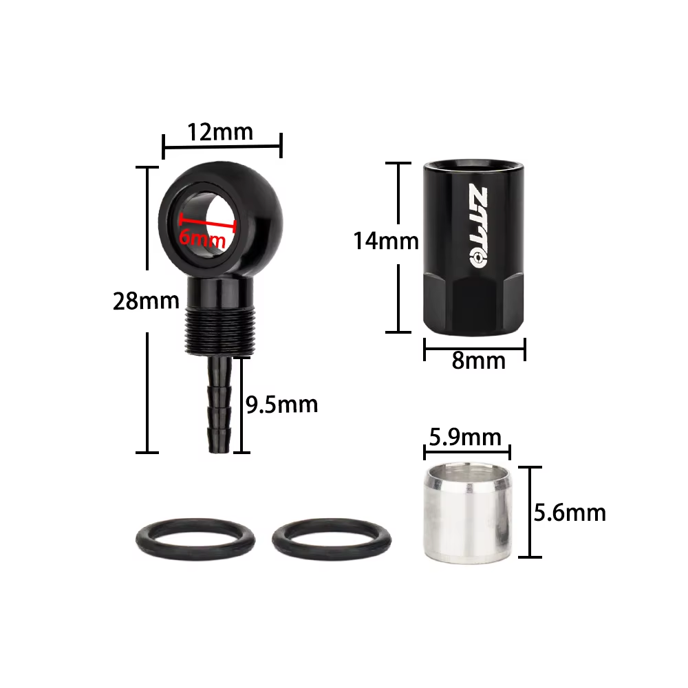

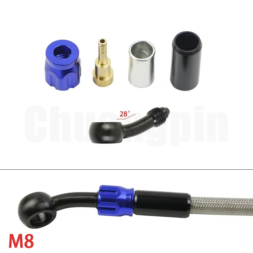

Bei 90 Grad, greift man ins Regal bei Lewis oder Jagwire oder Magura. Der von mir verlinkte hat die Besonderheit zwischen gerade oder abgewinkelt zu liegen. Und mit der entsprechenden Schraube können sowohl der 90 Grad, als auch der 40 Grad Anschluss an diesem Bremssattel montiert werden.M8 haben die Chinesen ja auch. 90° Abgänge findet man dort ja leider sonst nur für den Motorradbereich und da sind die Leitungen leider deutlich größer im Durchmesser. Wobei bei den einen 90° Gerade ist und durch Schraube zu 90° und bei den anderen 90° wirklich um 90° gekröpft.
Falls du bedenken hast, dass es an der Dichtigkeit hapert, kannst einfach einen weichen Kupferring (ausgeglüht) unterlegen, der dürfte Unebenheiten ausgleichen.
Was im Kfz Bereich funktioniert, sollte auch am Rad klappen.
