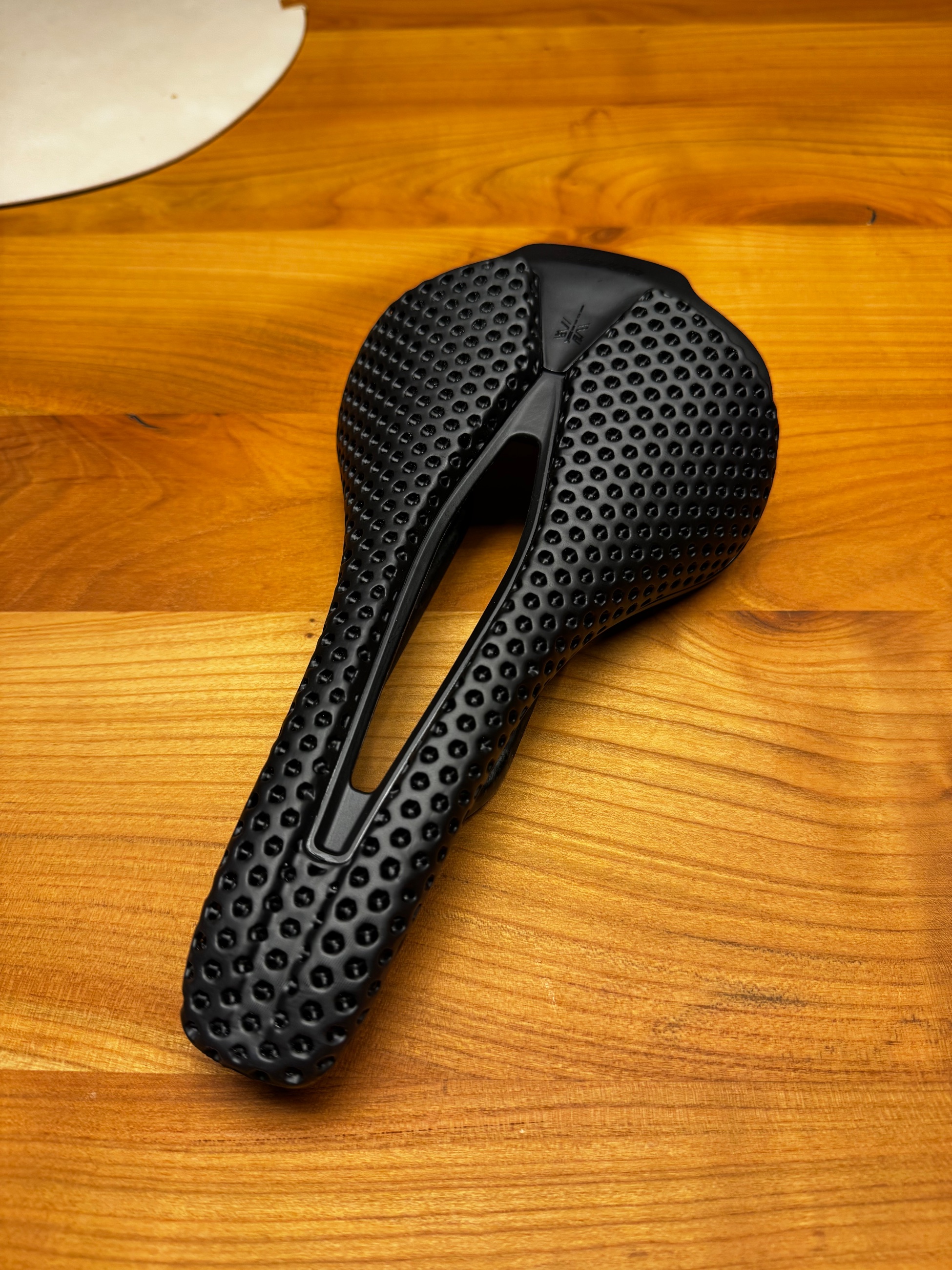

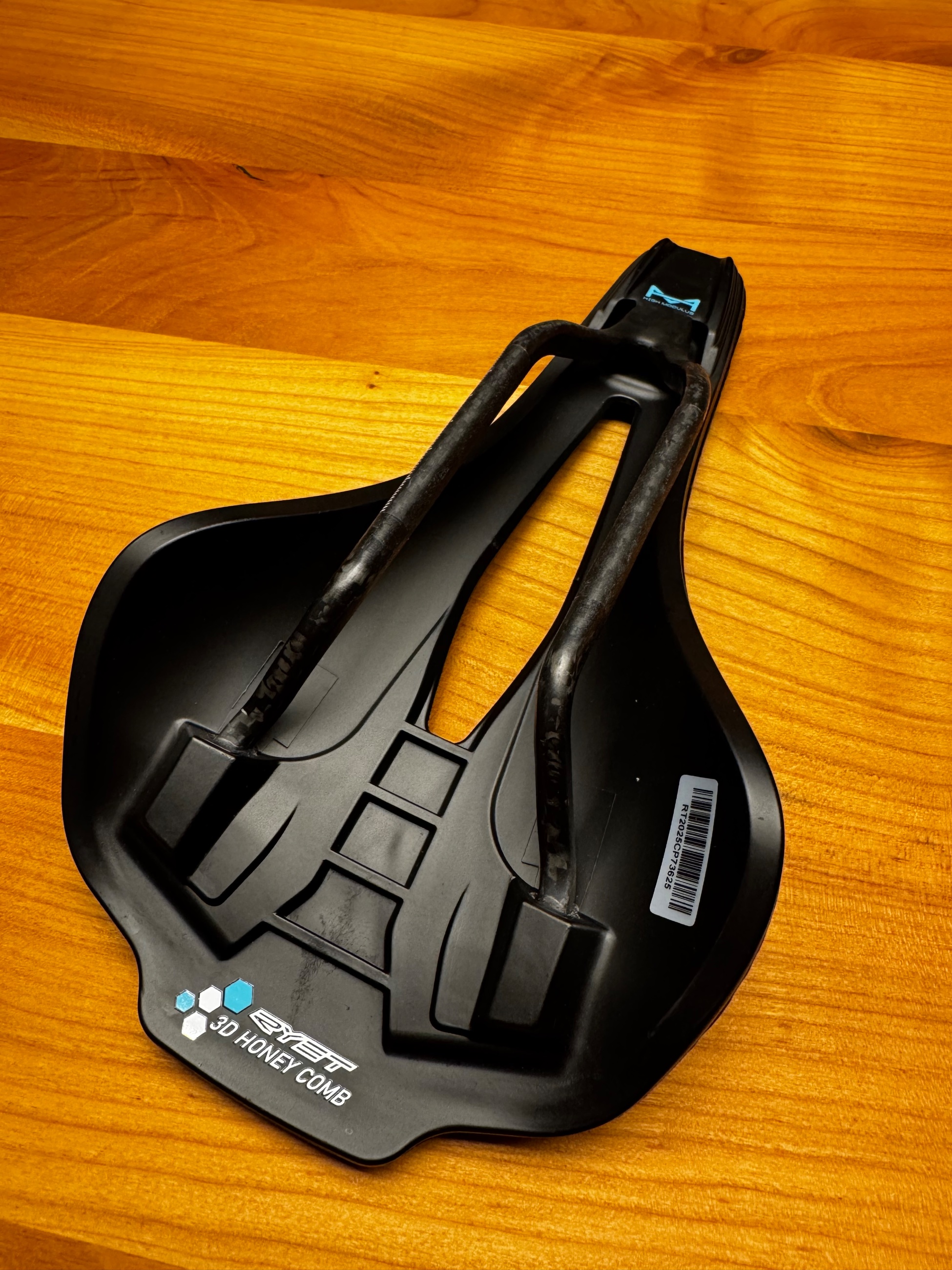

Dazu eine Frage. Die haben ja alle 7*9mm Rails. Passt das denn bei "normalen" Sattelklemmen am MTB? Ich dachte nicht.Ryet 3D Sattel mit Carbon Rails. Wirkt soweit hochwertig.
Beworben mit 175g (+/-5), gewogen 202g. Aber Hauptsache er ist bequem, mal testen am Wochenende.

Bist du sicher dass du "den richtigen" bestellt hast? Meistens gibt es die Sättel in den Varianten Carbon Base und Plastik Base. Auf dem Foto sieht es aus als ob es die Variante mit Plastik Base ist. Das würde das Gewicht vielleicht erklären.Ryet 3D Sattel mit Carbon Rails. Wirkt soweit hochwertig.
https://a.aliexpress.com/_ExyGAoU
seiner ist die platic base, sieht man auf dem FotoBist du sicher dass du "den richtigen" bestellt hast? Meistens gibt es die Sättel in den Varianten Carbon Base und Plastik Base. Auf dem Foto sieht es aus als ob es die Variante mit Plastik Base ist. Das würde das Gewicht vielleicht erklären.
