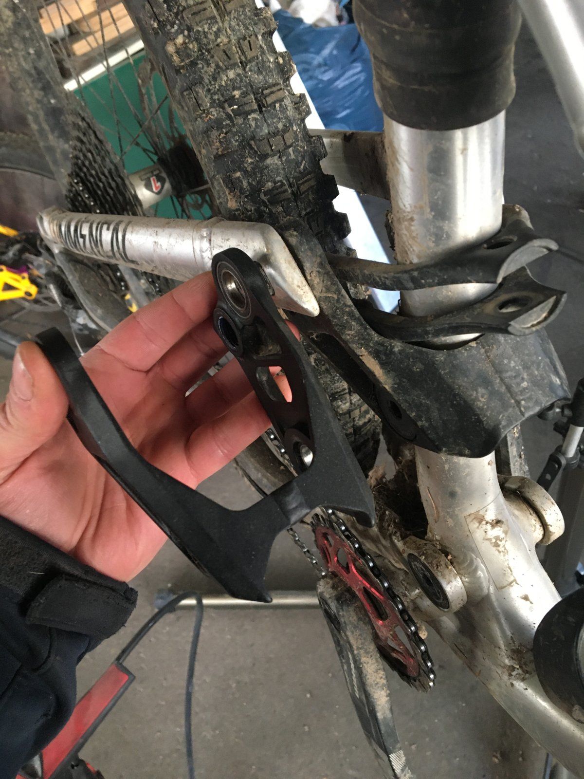

Wegen Rocker habe ich bei Commençal nachgefragt. Müsste noch über Garantie gehen. - hoffentlich

leider außerhalb der Garantie, sie bieten 30% Rabatt als Crash-Replacment. Rahmen hat zwar 5 Jahre Garantie aber Streben und Rocker nur 2 Jahre
Das ist Komisch. Ich habe ein 2018 Meta v4.2 und hatte das gleiche Problem mit dem Rocker. Das ist ja ein bekanntes Problem und ich habe Ihnen Bilder des Problems geschickt und gefragt ob die moeglichkeit bestuende es verguenstigt zu kaufen.
Sie wollten dann nur die Originalrechnung sehen und ein Foto der Rahmennummer und haben mir auf Garantie den neueren Rocker (glaube vom ON) und einen neuen Pelvis inklusive neuer Bolzen geschickt. :ka:
Wann hast Du gemacht? Bei mir war das Argument, dass mein Kauf 2018 war und bei der Anfrage 2023 kam dann die Absage.
Ich habe es am 30. September 2022 reklamiert. War dann eventuell noch in der 4 Jahres-Regel?! Habe da nicht viel gemacht, ausser eben gesagt, dass das ja ein bekanntes Problem der Reihe ist und ob es einen anderen Rocker gibt um dieses Fehlerbild auszumerzen.
Sorry, dass das bei dir nicht geklappt hat... Du bist Erstkaeufer und hattest die Originalrechnung noch?
Ja, Erstkäufer und Rechnung.
Aber nicht weiter tragisch, der alte Rocker funktioniert weiterhin.
Okay das hatte er bei mir nicht. Nach jeder Fahrt hatt der Bolzen dann laterales Spiel und man hat es in Kurven etc. gemerkt.
