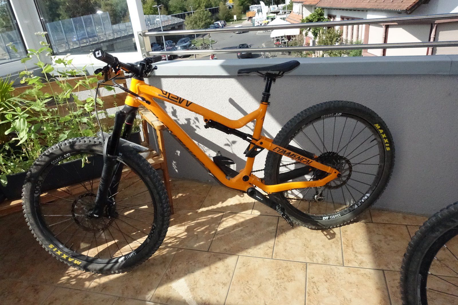

Sofern es für Jemamden interessant ist:
Durch drehen des Halters am Rahmen und der Mechanik an der Flasche passt die neue Fidlock 590ml Flasche sehr entspannt in einen M Rahmen. Auf dem Bild nicht erkennbar ist der Spalt zwischen Flaschenboden und Rahmen.
Dankeschön!
Habe das zwar das TR 29 aber durch drehen der Halterung konnte ich nun doch eine alte Fidlock im L Rahmen unterbringen.
Bin ich natürlich nicht drauf gekommen das mal zu probieren, wollte schon das Teil von Wolftooth kaufen um den Flaschenhalter weiter nach unten zu versetzen...

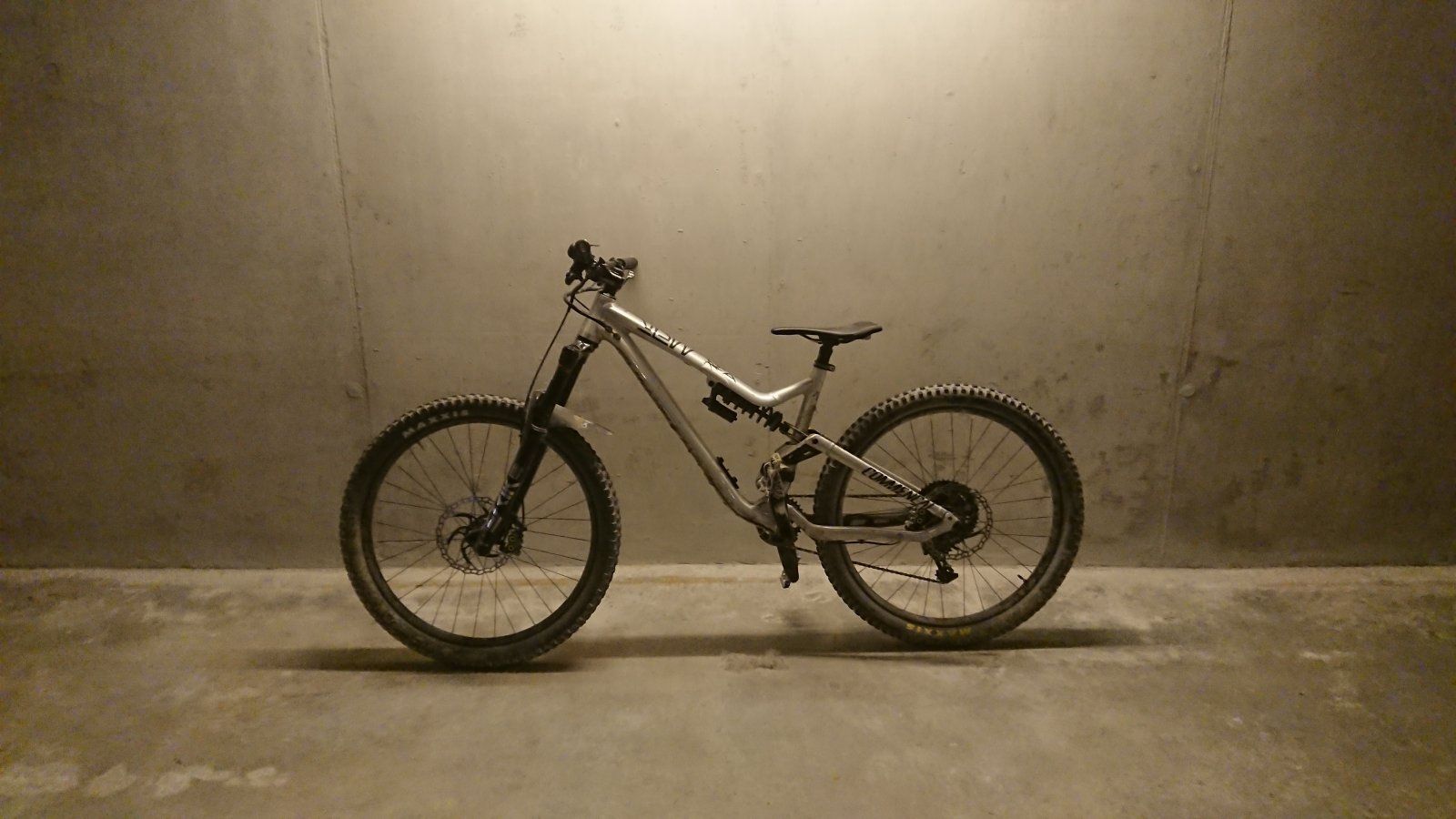

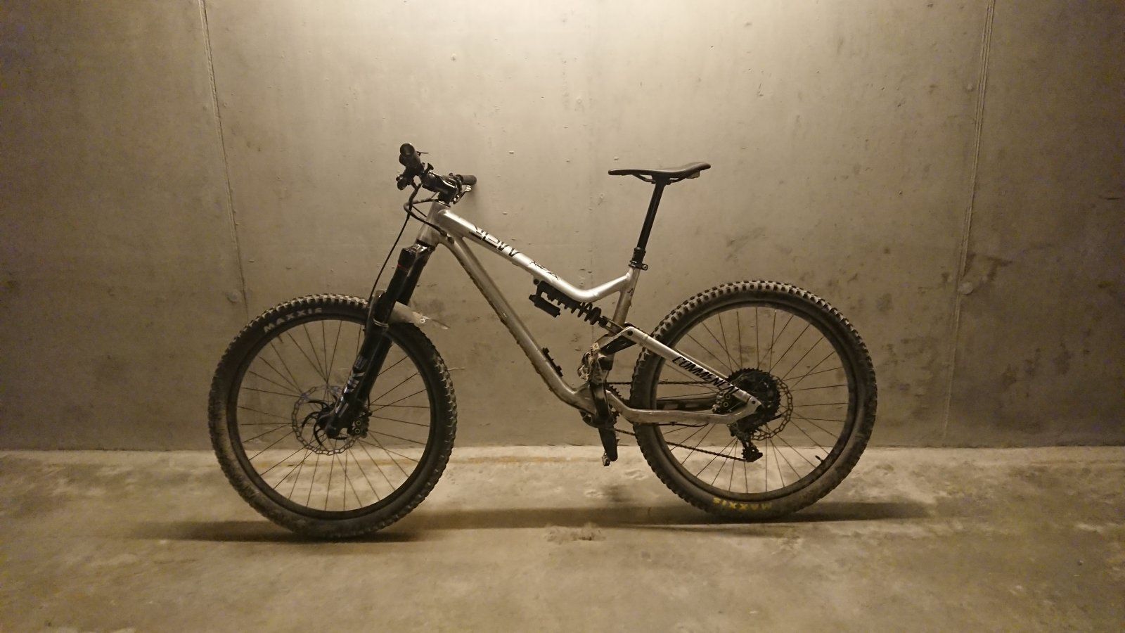

Und noch eine Erkenntnis: Umbau beim TR auf Mullet macht nicht so viel Sinn!
27.5 mit 150mm Federweg:
Mullet mit 130mm Federweg:
Geometrie verändert sich zu stark, als das es (für mich) Sinn ergeben würden. besseres Überrollverhalten kaum spürbar, aber der flachere Sitzwinkel sehr. Tretlager kommt auch noch etwas höher.
Mein Fazit: Bleibe bei 27.5
