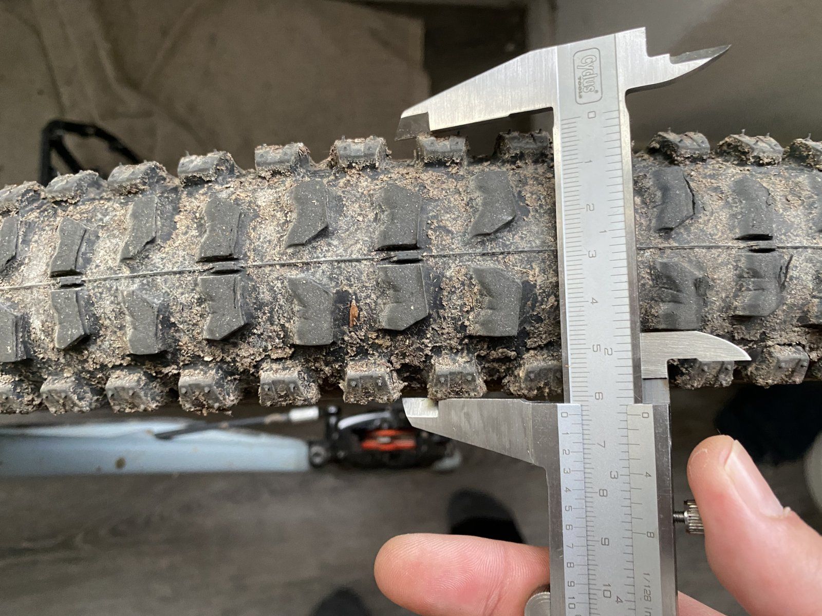

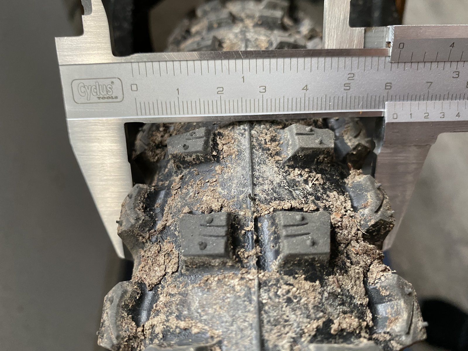

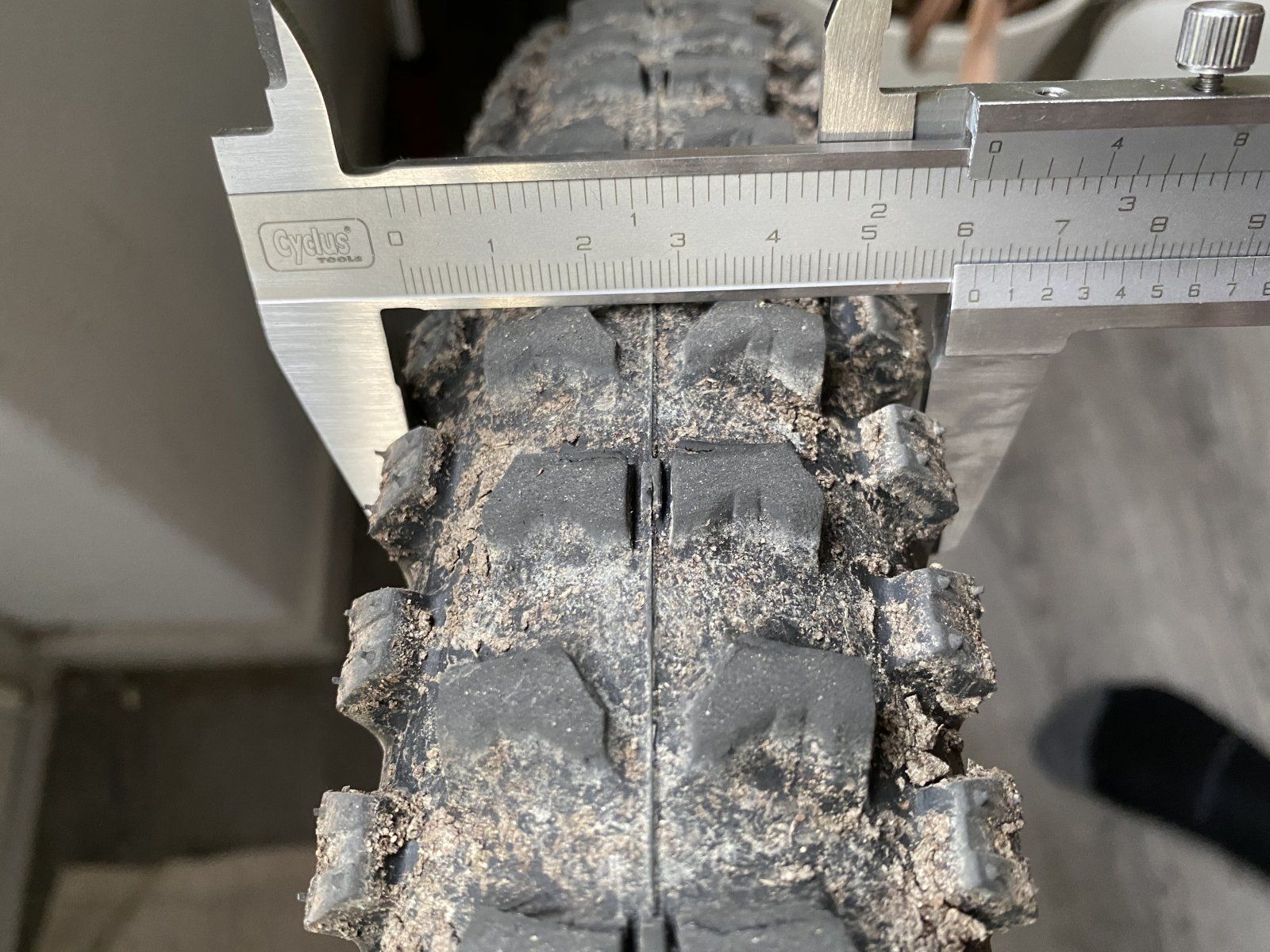

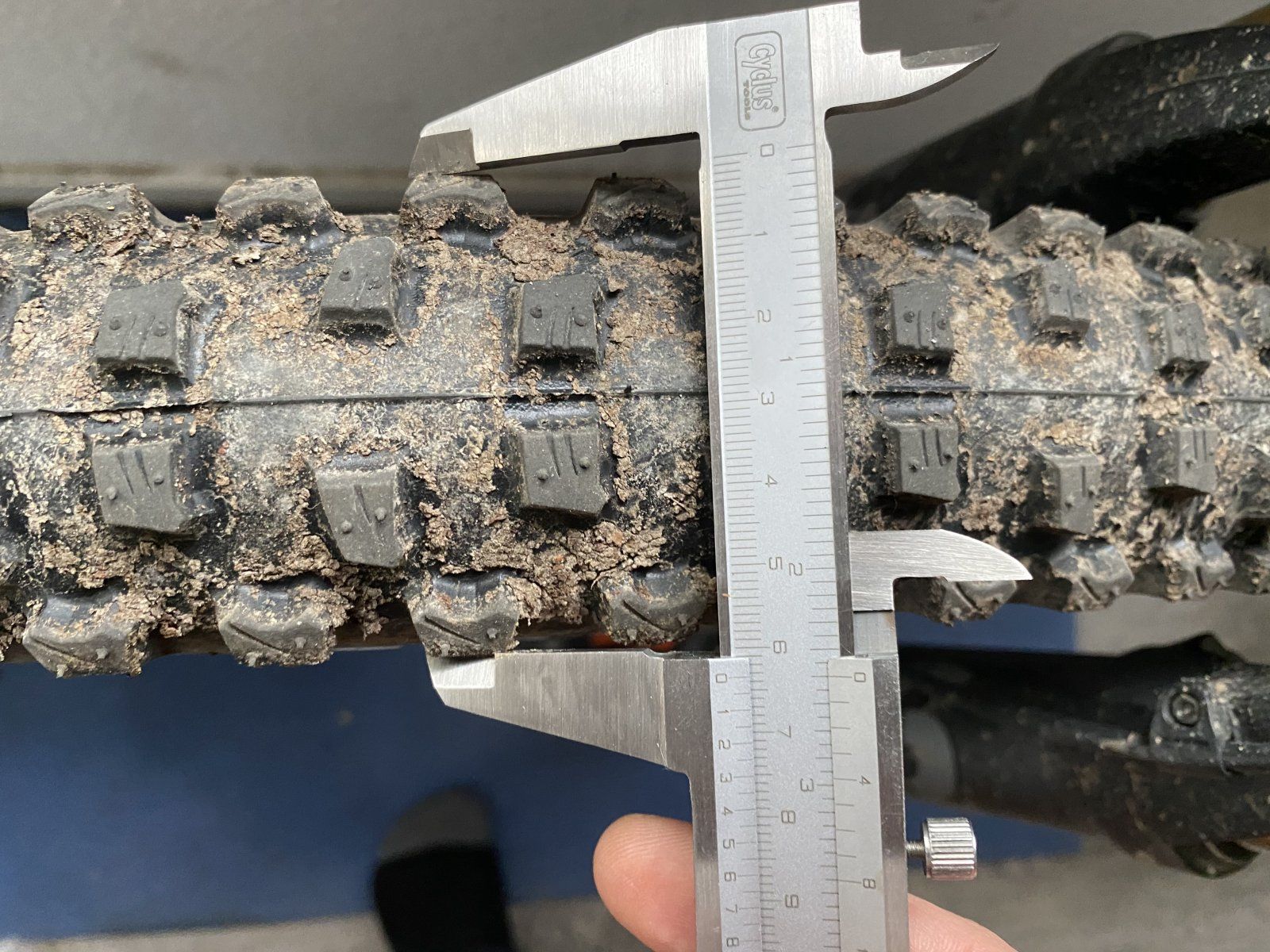

Kaiser Stollenbreite:
Kaiser Karkassenbreite:
Baron Stollenbreite:
Baron Karkassenbreite:
Beide auf ner Felge mit 30mm Innenweite. Nehmen sich also nicht wirklich was die Beiden.
