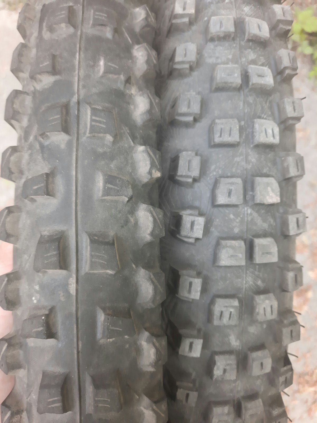

Hier nochmal Argotal rechts vs. Baron
Ja, ich bin den Winter über Baron Baron gefahren und habe jetzt nach Release spaßeshalber mal Argotal Front und Kryptotal Rear ausprobiert. Beide in der Trail/Endurance Variante. Erstmal (tadaa) rollen die deutlich leichter als Baron. Das Traktorgeräusch beim fahren ist komplett weg. Grip ist denke ich mal ok, vor allem für den Einsatzzweck (Trail). Zumindest auf offenem Boden und bei trockenen Bedingungen (Regen ist irgendwie nicht drin gerade). Bin damit einige Touren sowie in Bikeparks in St. Andreasberg und Schulenberg gefahren und hatte keine Probleme. Bin jetzt aber wieder zurück auf Baron vorne weil ich den habe, und weil ich den auf gemischtem Terrain besser finde, glaube ich. Gerade auf festen BP Strecken mit lockerem Geröll und Schotterschicht über festem Boden fand ich den Argotal mit den langen Stollen zumindest in der "harten" Endurance Mischung nicht so gut. Werde den im Herbst wieder aufziehen wenn ich mehr offene nasse Böden fahre mit viel Lehm und Matsch.Hast du schon ein fahrberichtpraxistest (an der front) von dem beiden durch?
