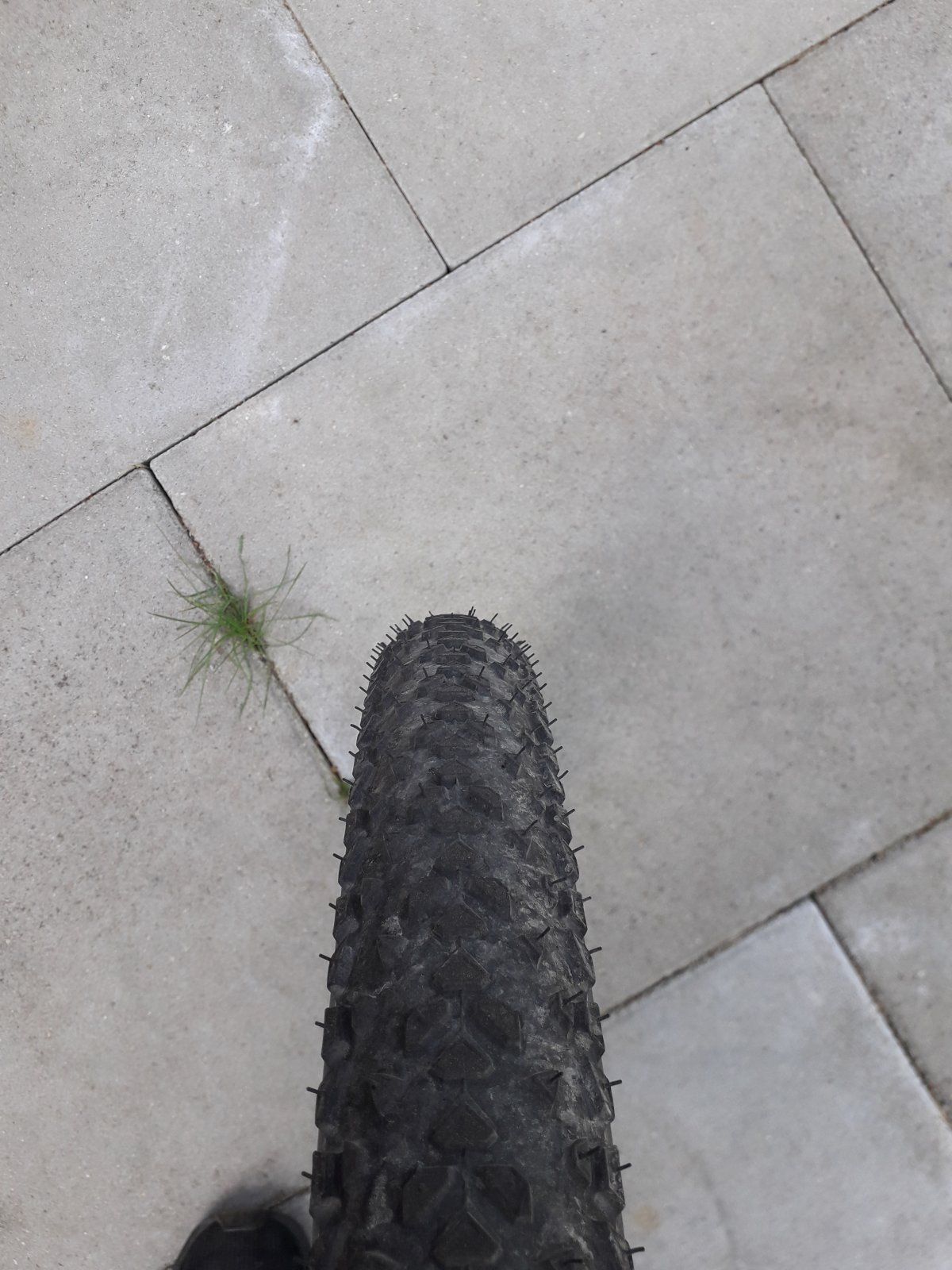

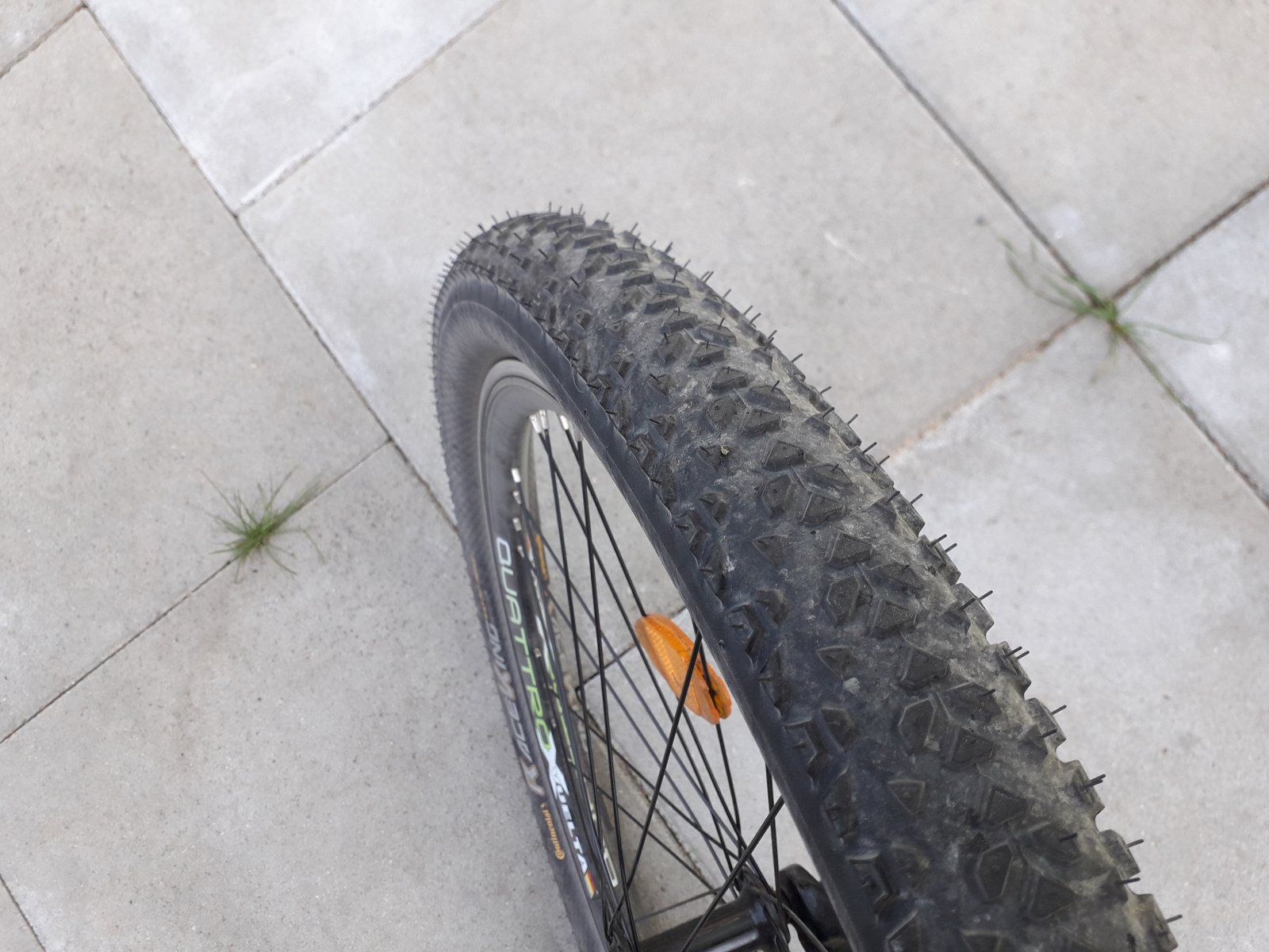

Laut Selbstauskunft war das die Maulweite der Testfelge, die aufgedruckte Empfehlung lautet 21c - 25c. Ich erwarte keine perfekte Kurvenlage, aber die Außenstollen liegen auf meinen Felgen sehr weit außen. Ein ähnliches "Bild" hatte ich vorher einmal bei einem 42 mm Semi-Slick auf 17c Maulweite, es ist quasi schon sichtbar, dass der Kurvengrip dann erst entsprechend spät aufgebaut werden kann.

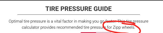

Der Sram-Rechner ist laut Herstellerangabe für Zipp-LR ausgelegt. Vermutlich liegt da der Hund begraben
Beim RR spuckt der sehr brauchbare Drücke aus, beim MTB sind sie grundsätzlich viel zu hoch.

Danke für den Tip, mir geht es aber mehr um Seitenhalt auf Schotter und unbefestigten Wegen. In der Hinsicht braucht es beim Race King zwecks richtiger Anordnung der Außenstollen wohl eine breite Felge ab 23c.Mein Vorschlag ist, dass Du mit reichlich Druck zum Trail fährst, dort den Luftdruck absenkst und im Anschluss an den Trail schnell die Reifen aufpumpst und weiter fährst.
Nein, bei weniger Druck kann sich der Reifen stärker verformen, dadurch sind mehr Stollen im Eingriff und auch die Außenstollen greifen bei weniger Schräglage.Danke für den Tip, mir geht es aber mehr um Seitenhalt auf Schotter und unbefestigten Wegen. In der Hinsicht braucht es beim Race King zwecks richtiger Anordnung der Außenstollen wohl eine breite Felge ab 23c.
Meine Erfahrung sieht anders aus, mit Speed King war ich schon bei höheren Drücken auf einem Orbit 360 unterwegs. Luftdrücke, die beim Race King tatsächlich zur Stollenaufsetzung führen, werden hingegen außerhalb von dafür vorteilhaftem Gelände wenig Sinn machen.Bei 3 bar federt bei so breiten Reifen nichts mehr. Und mit einer breiteren Felge hast Du natürlich auch den Effekt, dass mehr Stollen im Eingriff sind - allerdings unabhängig vom Luftdruck. Du wirst damit eine Verschlechterung des Rollverhaltens auf festen Untergründen feststellen, da auch dort mehr Stollen greifen und damit der Rollwiderstand steigt.
