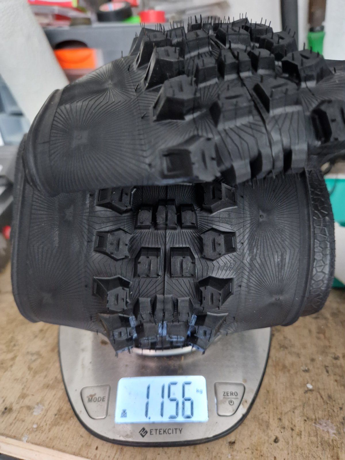

meiner hat 1156g.

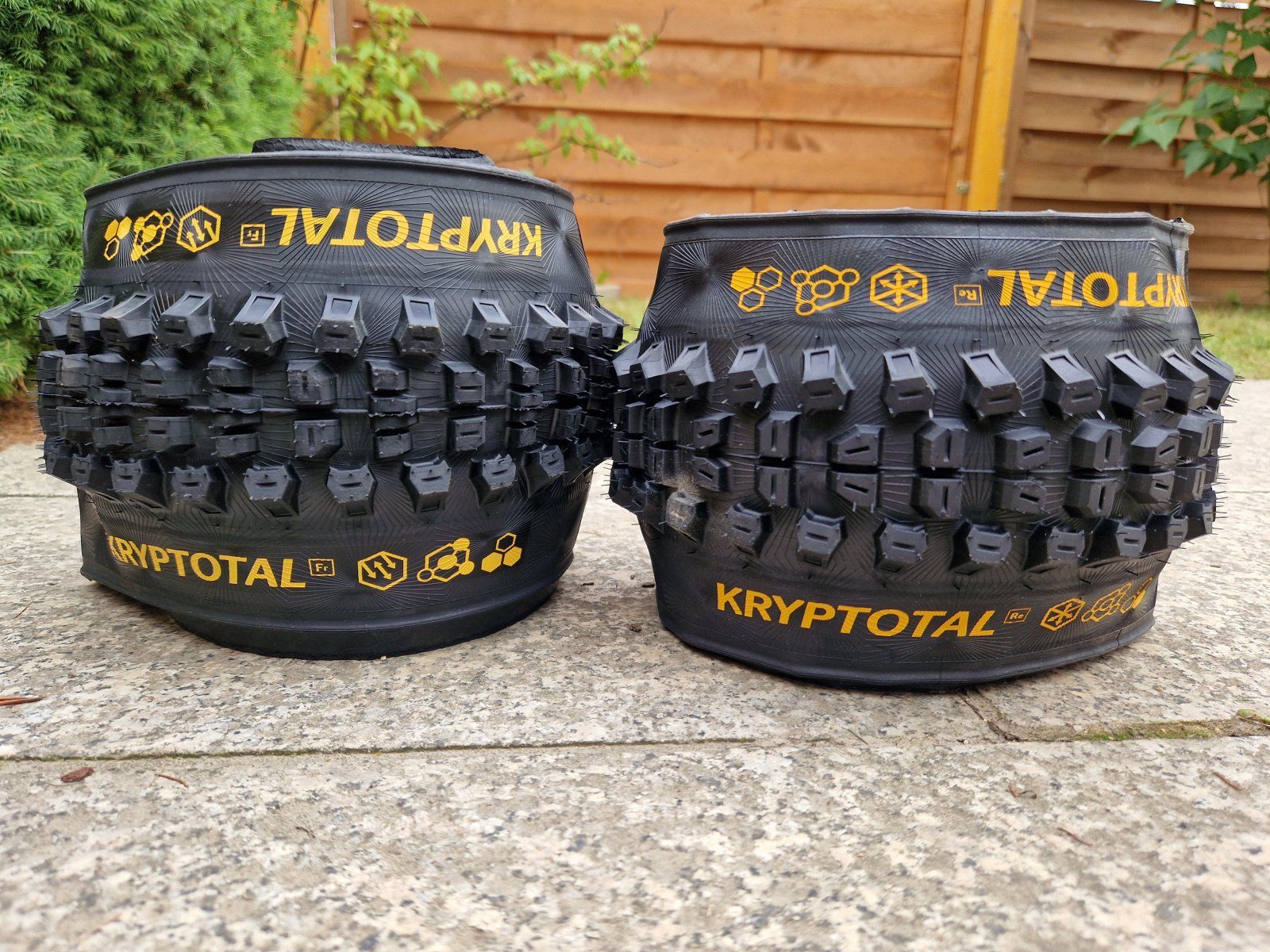

hier auch noch der Farbunterschied vom Orange; links Germany, rechts China:

Wie ist das genau mit der Herkunft? Der linke ist ja ein Enduro in Soft und der rechte ein Trail.
Ist es von der Karkasse/Gummimischung abhängig, wobei die Trail aus China kommen und die Enduro (und DH?) aus Deutschland?
Oder liegt es am Modell und es werden z.B. alle Rear in China hergestellt und in Deutschland die Front?
Oder wird an beiden Standorten beides hergestellt, sodass wenn man zweimal einen Enduro Kryptotal Fr bestellt einmal einen aus Deutschland bekommen kann und einmal einen aus China?
Also ich hatte von BC beide Krypto Enduro (Front+Rear) aus Deutschland hergestellt bekommen. Wie oben von Gili schon geschrieben beide eher gelb bzw. helleres Orange vom Aufdruck her.

Trail = China
Enduro & DH = Germany
gilt zumindest für 29x2.4
Trail = China

Wieso? Kaiser und Baron wurden alle in Deutschland gefertigt unabhängig von der Karkasse.
Deswegen ja. Kaiser und Baron hatten BlackChili und BlackChili gab es nur bei den Made in Germany Reifen. Die aus China hatten PureGrip.
Ich bin dabei jetzt nur auf die soft und super soft Mischung eingegangen. Wobei ich Enduro/soft und DH/super soft als synonym verwende. (Noch gibt es ja nur jeweils eine Mischung für eine bestimmte Karkasse zur Auswahl bei den neuen Reifen.)

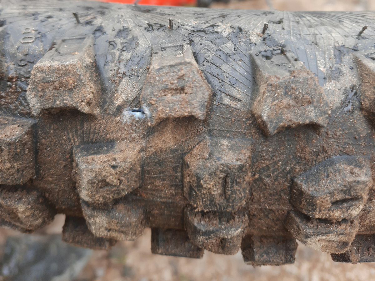

Heute das erste Mal den Kryptotal-Re Trail gestanzt. Also platt durch Durchschlag.
Hab ich mit dem Kaiser PA nie geschafft, fahre beide mit gleichem Druck (1.4 bar bei 70kg Nacktgewicht). Kaiser dürfte also trotz gleichem Gewicht die stabilere Karkasse haben.
Werde den Druck jetzt auf 1.5 bis 1.6 bar erhöhen. Wenn das nicht reicht, kommt ein Insert rein.

Hast du den Eli gestanzt?
Der Kaiser PA hat eine Apex Einlage, die Trail-Karkassen nicht.
Meiner Erfahrung nach ist das/der Apex am stärksten für den Durchschlagschutz verantwortlich.

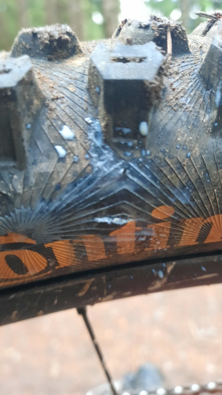

Krypto Re Trail, 2 Tage, 2 Platten. Mittelgebirge, natürliche Trails mit Geröll. Echt schade, dass es die Endurance Mischung nicht in stärkerer Karkasse gibt. Beide Löcher ließen sich mit Wurst leicht flicken.
Tjo, das ist dann das Risko was man eingeht wenns : "Hauptsache Leicht" sein muss.
EDITH: Ach dir ging es primär um die Endurance Mischung...hmm okay. Ja das ist doof, wenn es die nur in der leichten Karkasse gibt, stimmt.
