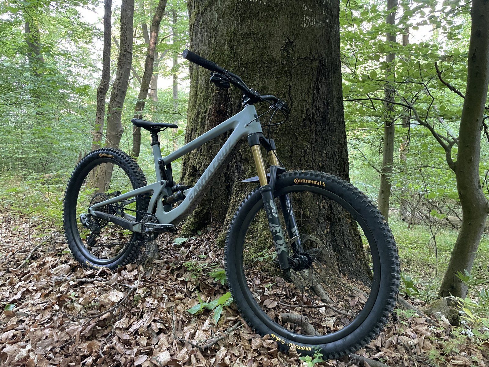

Ich habe nun den Krypto Re Enduro Soft in 27,5 seit letztem WE auf dem Enduro-HR drauf und bin nach der ersten Testfahrt begeistert. Kann bisher alles besser als der Eli T7 GT außer Gewicht. Er ist vertrauenserweckend stabil, rollt vor allem auf Asphalt und Steinwegen erstaunlich leichter als der Eli - quasi fast von alleine:D, im Gelände ist der Rollwiderstand dem Eli ähnlich, mit deutlich mehr Dämpfung als Eli. Ich kann wahrscheinlich noch mit dem Druck runtergehen (bisher wie bei Eli 1,6 Bar). Kurven- und Bremsgrip bei den bisher leichten Trails sehr gut. Nun muss er sich noch auf Endurostrecken beweisen.
Montage war nicht so leicht wie beim Eli, aber alles im Rahmen, brauchte zweimal pro Seite einen Reifenheber, aber nicht viel Kraft mit den ganz ultrastabilen Teilen, sondern nur ganz leicht (kein Vergleich zur Mary). Er saß dann aber auch recht stramm, so dass man mit der einfachen Standpumpe das Ploppen erzeugen konnte. Tubeless war easy und sofort dicht.
Auch wenn es hier einige bezweifeln, aber das Mehrgewicht (1051g) gegenüber dem Eli (926g) merkte ich schon, aber ist gemessen an den Vorteilen OK.
Ich denke, jetzt habe ich endlich einen tourentauglichen Enduro-HR-Reifen gefunden. Vorne bin ich ja schon seit längerer Zeit mit dem Baron zufrieden.

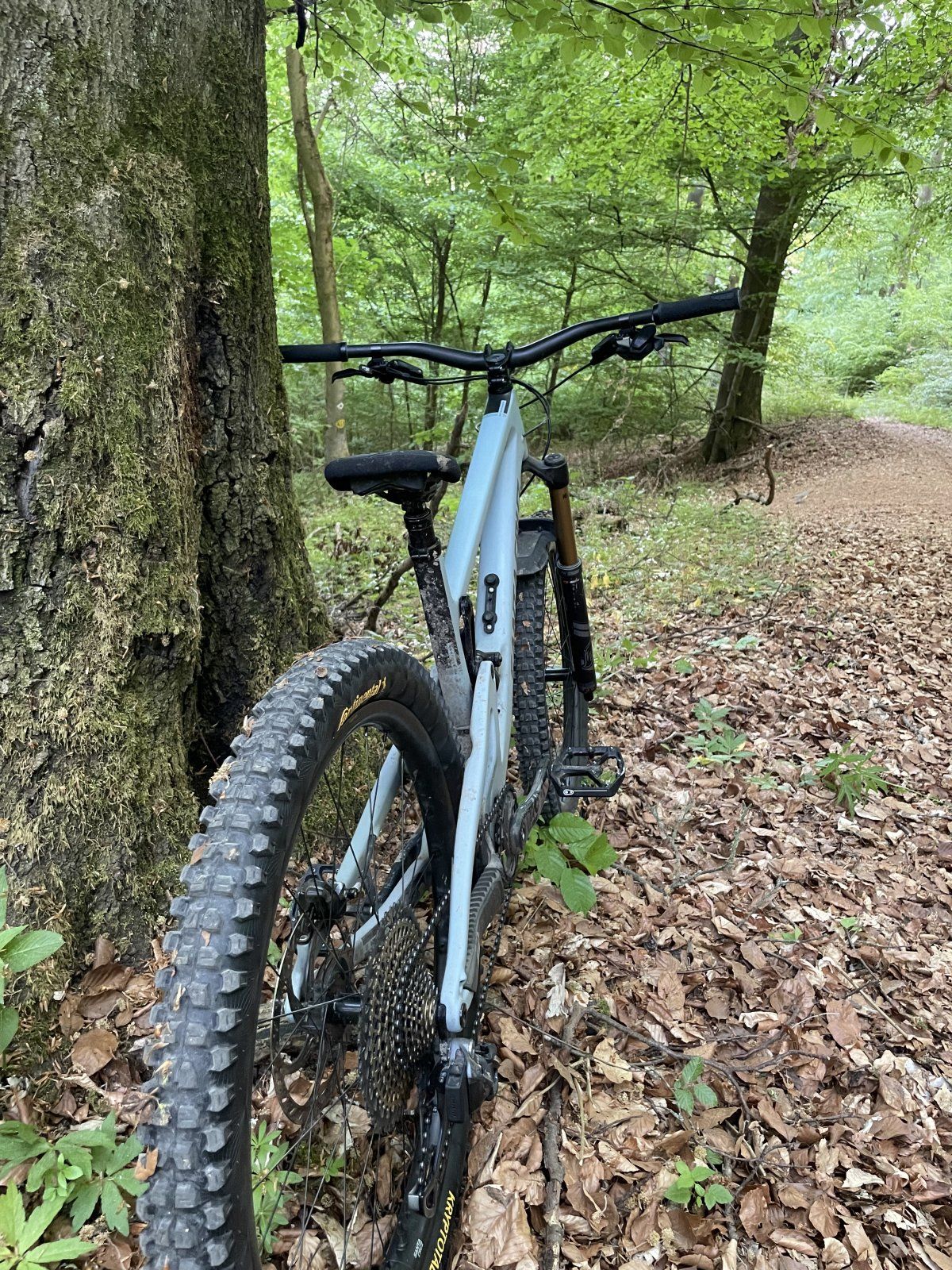

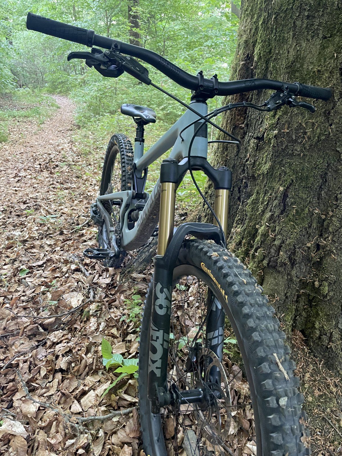

So, hier auch nochmal:
Komme von der Baron/Kaiser Kombi (beide PA) und hab nun Kryptotal Fr/Re drauf (beide Enduro Casing Soft). Was soll ich sagen? Rollt vorn besser als der Baron und hinten genauso gut wenn nicht sogar besser wie der Kaiser… Konnte ich selbst kaum glauben aber ist bei mir definitiv der Eindruck. Vermutlich ist das Geheimnis einfach die abgeschrägten Mittelstollen 🤷🏼‍♂️
Grip ist 1a, hab ich nix auszusetzen. Wenn die im Winter genauso gut gehen wird das meine neue Ganzjahreskombi.
Montage geht auch leichter als bei den alten Reifen, waren sofort dicht und null Eiern.
Soviel zu meiner ersten zarten Ausfahrt 🤣
Edit: Konnte bzw. musste sogar mit dem Druck runter gehen. Bin mit Baron/Kaiser immer 1,6/1,8 Bar gefahren, das war mir aber bei den Neuen zuviel, da konnte ich auf 1,4/1,6 runter (und das bei fast 0,1t Fahrergewicht).
Keine Ahnung was die Entwickler bei Conti da geraucht haben, aber muss echt gut gewesen sein :dope:
Klar ist das alles immer Subjetiv, aber für mich „die“ Kombo…
Achso und die Breite sind jeweils ca. 60mm Karkasse und 61mm Stollen auf ner 30mm Felge.

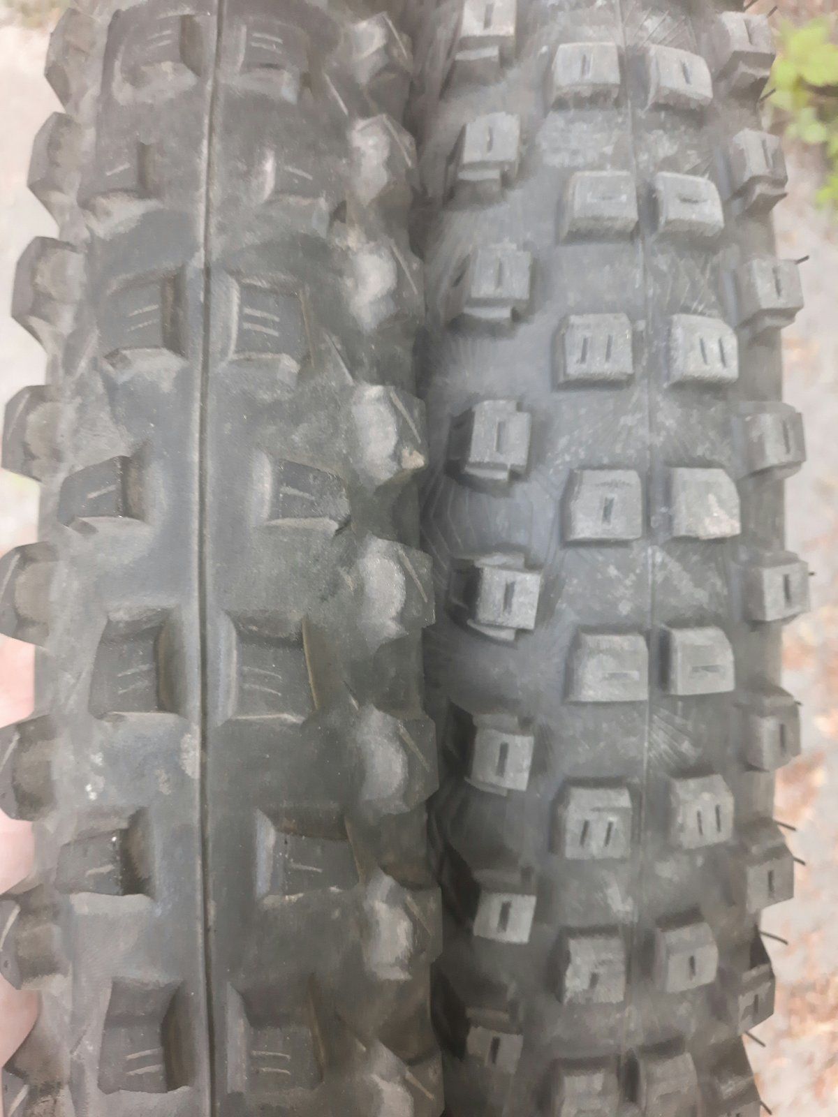

Nicht ganz würde ich sagen, da beim Kryptotal die Stollen schon deutlich näher beieinander sind als beim Baron (aber weiter auseinander als zB beim Kaiser). Da würde ich auch eher den Argotal als Nachfolger sehen. Aber: Der Baron war ja vorher der Allrounder und das ist nun der Kryptotal. Liegt finde ich zwischen Baron und Kaiser. Agrotal oder Xynotal sind eben speziell für bestimmte Untergründe gemacht, Kryptotal für Mixed. Da passt die Klassifizierung von Conti denke ich schon ganz gut.
