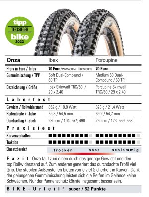

Im Test hat übrigens die Gummimischung am meisten gebracht: Trailstar wurde mit Pacestar verglichen:
Das war der supertolle Karkassentest:

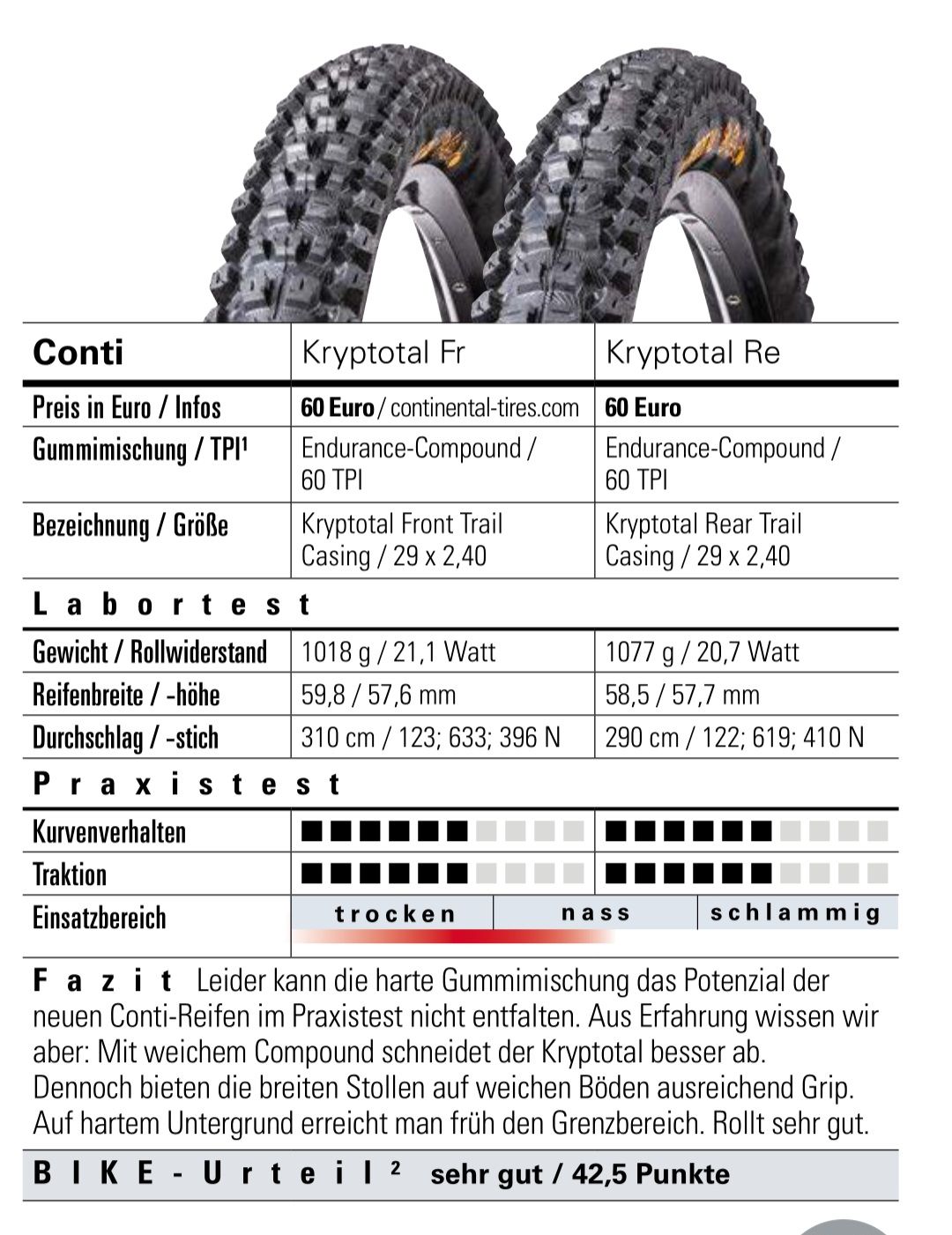

hier noch ein Test aus der Bike, der ganz gut zeigt, wie brutal gut die neuen Contis (getestet wurde hier die Trail Endurance Karkasse/Mischung) rollen:
Krypto RE = viertschnellster Reifen im Test, obwohl er einer der schwersten ist.

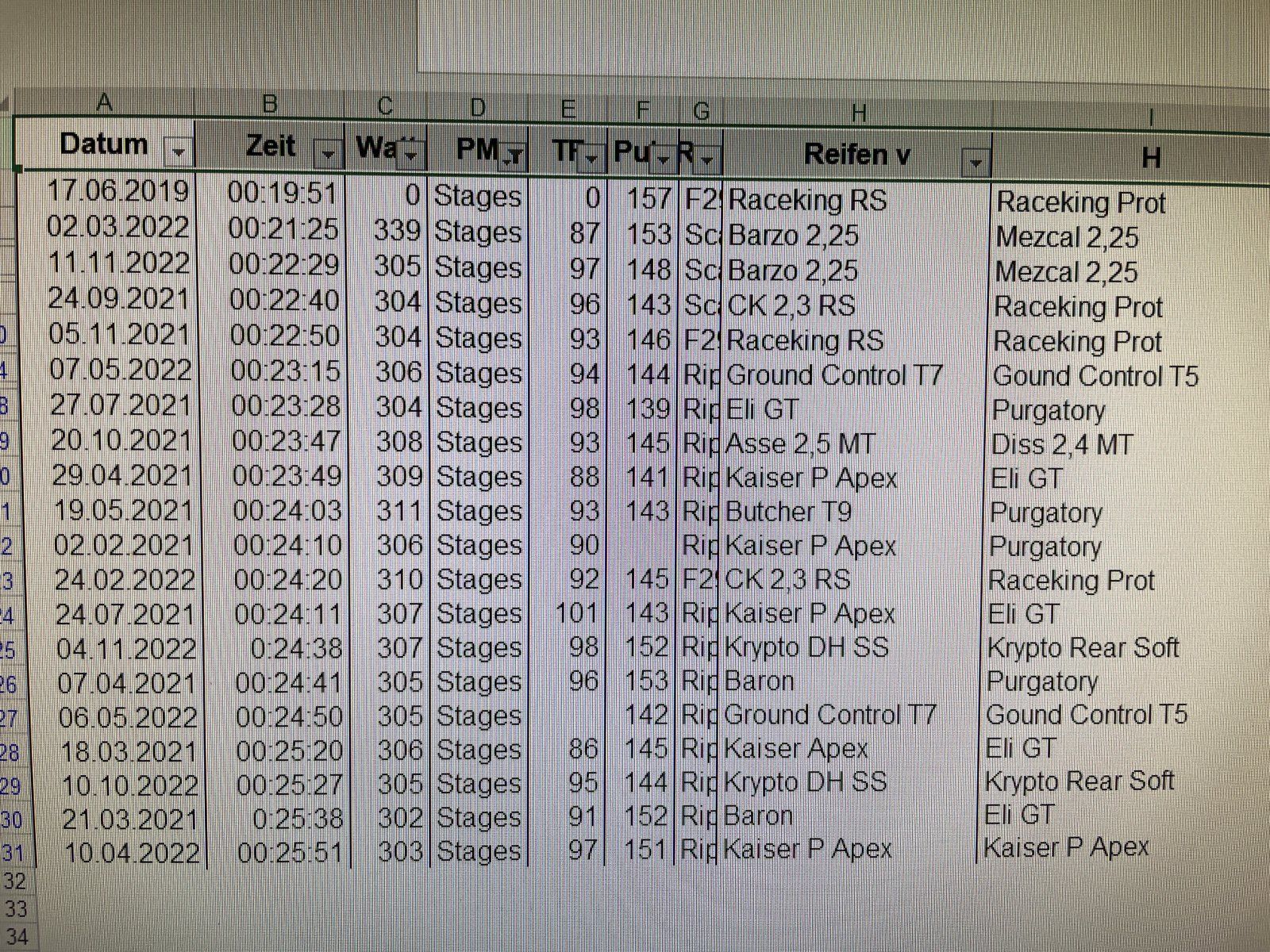

Danke, interessante Übersicht, die Strategen haben nicht zufällig ne Spalte mit Mische und Breite?
Habe erst 2 Tests mit dem Krypto-Setup gemacht, wobei einer der beiden vorher nicht auf meine Enduro-Testbar (1,4/1,6) gepumpt war.
Ein Purg (control, vermutlich t5) rollt sicher nicht schlechter als ein Krypto. Kenda in AEG wäre auch "lustig", der Snap wurde sicher nicht in Camenbert getestet (900g?). Diss Dual und MT sind auch unterschieldlich, ein alter Purg. rollte schon viel besser als ein DIss in dual.

Der Rollwiderstand der Conti resultiert auch aus der harten Mischung. Wenn man den ganzen Test liest, steht da auch, dass die zwar leich rollen, aber in Sachen Grip nicht viel taugen gegen die anderen. Da lassen sie dann federn. Testsieger war Onza.
hinten ist der Krypto RE Trail aber wirklich gut, kann bis auf Durchschlag nix schlechter als der Kaiser PA. Vom Grip überall auf mindestens gleichem Niveau.
