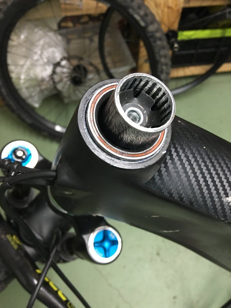

Anhang anzeigen 507189 Guten Abend Gemeinde,
ich habe eine Frage an die Conway Carbon Fahrer ......
Seit We hab ich ein knarzen am Lenkkopf.
Gabel ausbauen , sauber machen und fetten hat nichts genutzt, es hat leichtes Spiel an den Erhöhungen am Gabelbereich, dadurch macht es auch die Geräusche ,gibt es nochwas das ich probieren kann oder muss ein neuer Steuersatz rein ?
Was genau hast du denn am Steuersatz gefettet?
Die Seite zum Gabelschaft hin oder auch den Bereich in dem die Lager im Steuerrohr liegen?
In den meisten Fällen kommt ein Knarzen von der Kontaktfläche Lager/Steuerrohr.
Bis jetzt ist uns da noch kein WME untergekommen, das nicht ruhig zu bekommen war.
Gruß,
Tom

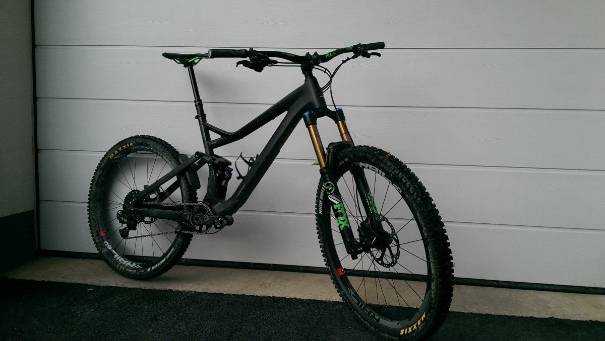

Mein Schmuckstück:
