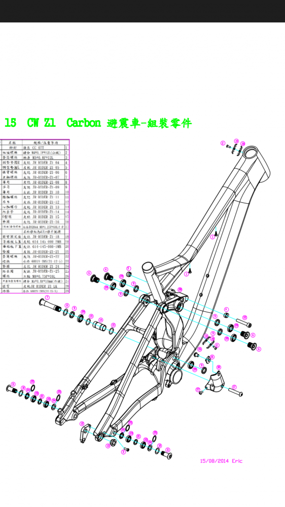

Ein altes Lager ist bis jetzt draußen und die neuen sind bestellt. Das erste Lager ging erstaunlich schwer raus, hat da jemand einen Tipp wie die sich leichter lößen?
Weiß außerdem jemand was die Pos.15 sein soll?
Pos.25 und Pos.9 Bilden m.M.n. das Lager.
Bei mir war jedoch nur Pos.14 zwischen den Lagern.
Position 15 sind Dichtlippen. Die sind auf dieser Zeichnung separat dargestellt, sind bei dir aber bereits in den Dichtscheiben montiert.
Wenn du dir die Scheiben mal genau ansiehst, stellst du fest, dass da am Aussenrand Gummilippen montiert sind.
Gruß,
Tom
Gruß,
Tom

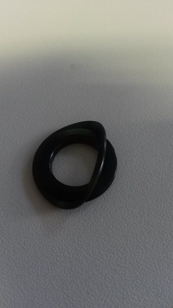

Hi Tom,
was genau sind denn die Dichtscheiben? Bei mir kommt nach der Kettenstrebe der gefaste Distanzring (schwarz eloxiert/Pos.9), dann das Lager selbst und dann die Distanzhülse Pos.14 in der Mitte.
Tja, die habe ich wohl nicht. Wahrscheinlich auch der Grund für den schnellen Lagerverschleiß. :rolleyes:
Und das obwohl ich den Rahmen hier im Bikemarkt von einem Händler gekauft habe. :(
Kannst du @Waldfabi die mir ohne Umwege verkaufen, oder muss ich jetzt versuchen die irgendwie über einen Händler zu bekommen?
Hatte damals das gleiche "Problem".
Hallo Daniel,
da fehlt nix.
Auf der Explosionszeichnung sind die beiden O-Ringe eingezeichnet, die wir beim Carbonrahmen als Montagehilfe auf die Distanzhülse montieren.
Bei den Alurahmen sind die O-Ringe nicht verbaut, da der Alurahmen an der Stelle hohl ist.
Wichtig bei der Montage ist, dass die Hülse richtig zentriert zwischen den Lagern sitzt und die Lager vorm verspannen schützt.
Bei ausgebautem Innelager kann man das recht gut kontrollieren.

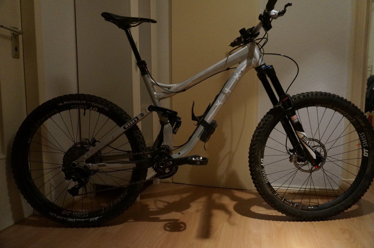

nachdem ich nun seit einiger Zeit immer wieder hier in den Thread schaue und auch einiges Hilfreiches hier gelesen habe, wollte ich mal kurz meine Erfahrungen mit dem WME mitteilen.
Ich hab mir anfang der Saison einen Rahmen geholt und bin ihn in recht unterschiedlichen Aufbauten (26"/27,5", FOX/RS Dämpfer, verschieden Lenker, Griffe, Pedale, Reifen,...) in Tirol und Salzburg neben vielen Naturtrails in folgenden Bikeparks gefahren:
Saalbach
Leogang
Kirchberg
Sölden
... und Samerberg
Insgesamt bin ich sehr zufrieden mit dem Rahmen; erneuern musste ich bisher die Lager vorne an der Kettenstrebe, die Dämpferbuchsen und eine der Achsen des Dämpfers. Mein aktueller Aufbau ist eher Abfahrtslastig (Lyrik 180, DT1950 LRS, 795er Lenker), aber durchaus noch bergauf zu bewegen. Gewogen habe ich es bisher nicht, aber es ist sicher eher auf der schweren Seite.
Geometrie: Für ein Serienbike finde ich die Geometrie sehr gelungen. Was ich persönlich ändern würde ist der Lenkwinkel (habe zur 180er Lyrik noch einen -1° Steuersatz verbaut) und eine etwas längere Kettenstrebe für mehr Stabilität bei hoher Geschwindigkeit. Mir wär auch ein bisschen mehr reach und dafür ein kürzerer Vorbau (im Moment 50mm auf einem L bei einer Größe von 180cm) recht.
Hinterbau: Am Anfang der Saison hatte ich oft Schwierigkeiten auf härteren Strecken Grip zu generieren. Habe dann den SAG auf 35% erhöht, was zwar dieses Problem ein Stück weit gelöst hat, mir aber eigentlich viel zu viel ist. Ich habe dann zwischenzeitlich einen alten RP23 montiert, der von der Dämpfungsperformance her viel besser ist als der Monarch+, aber zu leicht durchgeschlagen hat (bei dem war die Anpassung der Luftkammer noch nicht so problemlos). Für die nächste Saison werde ich mir entweder einen Vivid holen oder den Monarch+ mal aufmachen lassen. Vielleicht lässt sich da noch ein bisschen was raus holen. Bei 35% SAG schlägt er auch mit 5 von diesen Bottomless Rings immer wieder durch und bleibt bei größeren Löchern viel zu leicht hängen.
Grundsätzlich muss ich wegen der Kettenlängung beim Einfedern die "Kupplung" am Schaltwerk ausschalten, damit die Dämpfung funktioniert.
Zugverlegung: Mir gefiel die Verlegung des Schaltzuges unter dem Tretlager nicht so richtig. Jetzt läuft er hinter der Kettenführung, oberhalb des Tretlagers und dann unter die Schwinge rein. Dazu habe ich eine der Klemmen "modifiziert" und das unterste Paar weggelassen; am Ende noch ein bisschen Klebeband an die Kettenstrebe, was zwar nicht gut aussieht, aber bisher hält. Vielleicht mache ich das für nächste Saison nochmal ordentlich.
"Schutzblech": Da es ja doch öfter recht nass war diesen Sommer, hat sich das originale Schutzblech als zu klein erwiesen. Der Schlauch, der im Moment montiert ist, hält den Dämpfer zwar sauber, ist aber von der Wärmeableitung her nicht so ideal. Vielleicht probiere ich mal eine Verlängerung auf das Schutzblech zu kleben.
Beste Grüße.
-Andreas
