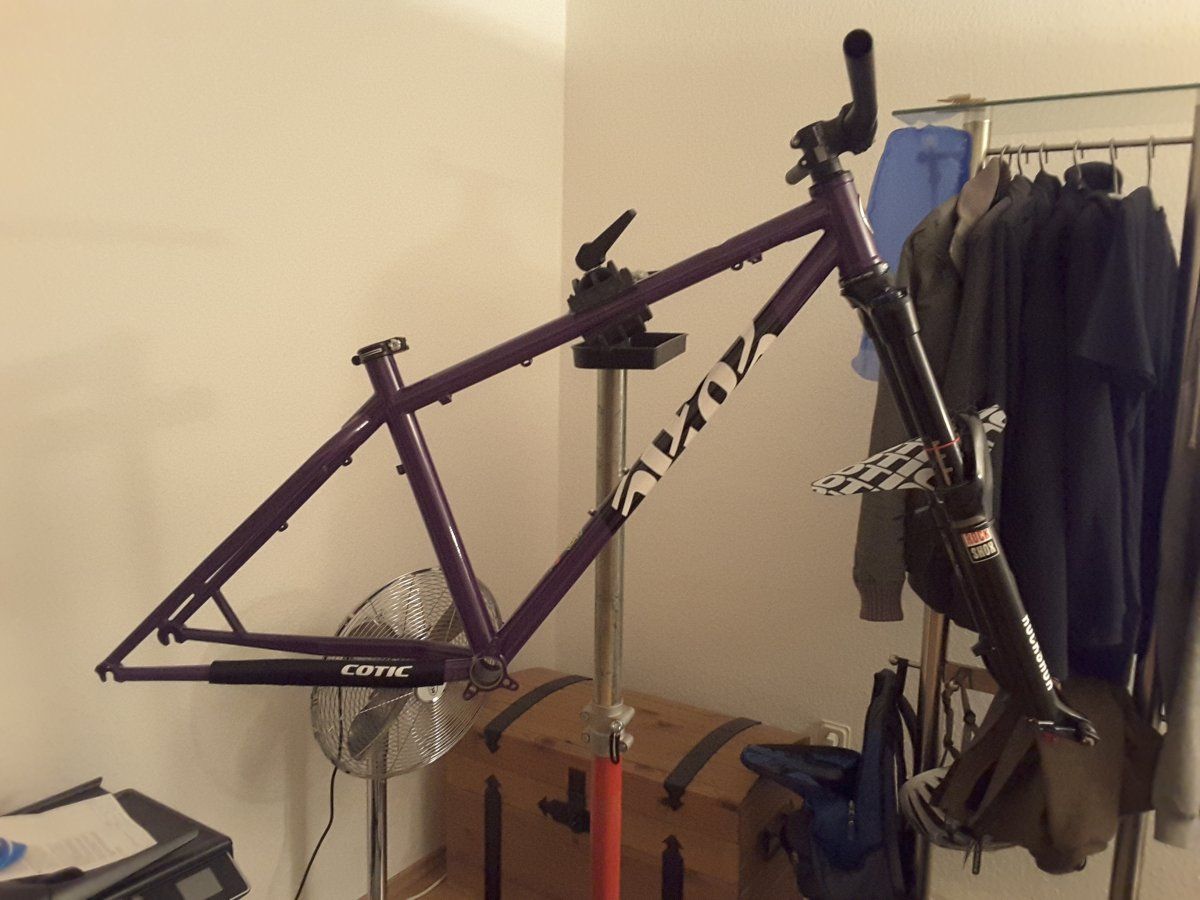

Mal ne Frage in die Runde der BFe Besitzer, habet ihr die Zugführungen aufgebohrt/gefeilt/gedremelt oder die Züge zum teil offen verlegt, da mir bei dem heutigen Wetter nicht nach Biken war habe ich mal mit den Basteln weitergemacht.
Dabei ist mir das mit den Zugführungen aufgefallen, ich würde die Züge gerne geschlossen halten, finde ich bessser.
Ich wollte ja auch erst vieles aus der Restekiste verbauen, finde den Rahmen dafür aber viel zu schade, es sind nur Gabel ( Pike 160/130 ) und Stütze ( KS Lev DX 150 ) nicht ganz neu, aber aus einem Neubike direkt entnommen, zudem ein Selle Italia Gel Flow, bin ich lange auf dem RR gut mit klar gekommen, falls das nicht passt kommt der Selle Italia nt1 dran.
Neuteile
Vorbau und Lenker ( Ritchey Trail ) hatte ich hier neu liegen, war mal für was anders gedacht, aber nicht verwirklicht, wird erst mal getestet und bei nicht gefallen ausgetauscht.
Der Rest wird dann doch neu gekauft, auch wen es dann etwas dauert bis es fertig wird.
Antrieb wird wohl ein XT 2x10 mit 24/38 vorn und 11-36 hinten, past auch gut vom der Farbe, schwarz mit weißer Schrifft, dachte erst auch an eine XT Bremse auch wegen der I-Spec was schön aufgeräumt aussieht und mir am anderen Bike gut passt, habe jetzt aber viel von Problemen mit der aktuellen XT 8000 gelesen, vieleicht doch ne Magura MT5, die hat dann auch noch reichlich reserven und ist auch schön schwarz.
Dann stellt sich noch die Frage ob mit oder ohne KeFü, denke ich probieres es erst mal nur mit dem Shadow Plus und wen das nicht reicht kommt noch ne Bionicon dar, liegt hier eh noch rum.
Griffe werden wohl Ergon, passen am anderen Bike sehr gut.
Wer will darf gerne seine Meinung zu den Aufbau posten oder auf meine Fragen antworten.
MfG pseudosportler

Aufgebohrt habe ich nichts, ich habe die Züge einfach mit Kabelbinder an den geschlossenen Führungen befestigt. Ist nicht die allerschönste Lösung, aber es funktioniert.
Ich hab die bfe eine Zeit lang einfach gefahren. Den dabei durchgehenden Außenzug hatte ich einfach mit Kabelbinder zusammen mit der Bremsleitung an deren Halter gebunden. Sah ok aus. Mit dem Umwerfer wird es dann schon schwieriger.
Danke für die Infos :daumen:, wäre auch eine Lösung, erst mal müssen alle Teile da sein und dann schau ich mal ob mir das so gefällt.
MfG pseudosportler
