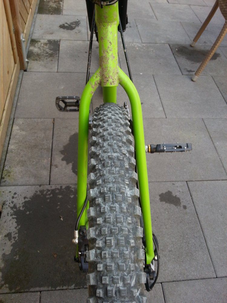

Sagt mal ist bei euren Bfe die linke Sitzstrebe des Hinterbau auch näher am Reifen als die Rechte. Hab das gerade gesehen und gedacht der Rahmen hat was. Hab den Rahmen vermessen. Der Rahmen ist nach der Bindfaden von Ausfallende über Steuerrohr bis Ausfallende dann Faden Abstand zu Sitzrohr Mess Methode gerade. Laufrad ist mittig. Mit einem anderen Laufrad siehts genauso aus....wenn ich zur felge messe ist das Maß an den Kettenstreben gleich, an den Sitzstreben nicht.
Bei mir ist auch an beiden BFe der Abstand links und rechts symmetrisch.
Täuschen mich da meine trüben Augen, oder ist bei dir die linke Sitzstrebe etwas weiter hinten an dem Monostay-Stummelchen angeschweißt als die rechte Strebe? Kommt mir irgendwie auf dem Bild so vor. :ka:
Täuscht leider nicht, ist fakt.
Naja ich werde mal den Eaven Cycles ne Mail schreiben. Im Prinzip ist ja nix kaputt und auch nix verzogen.
Aber doof ist das schon irgenwie.....
Kann ich verstehen, ich würde das auch nicht so belassen. Bin mir sicher, dass ihr da eine befriedigende Lösung finden werdet.
Das sieht den Bildern nach irgendwie schepp aus... :eek:
Hast du mal die Bremsscheibe entfernt und das Laufrad vekehrt herum eingebaut, ob der Abstand gleich ungleich bleibt...?

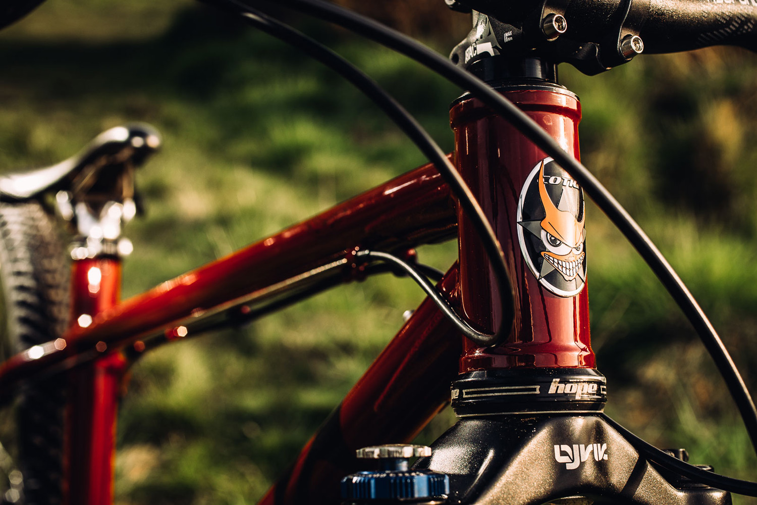

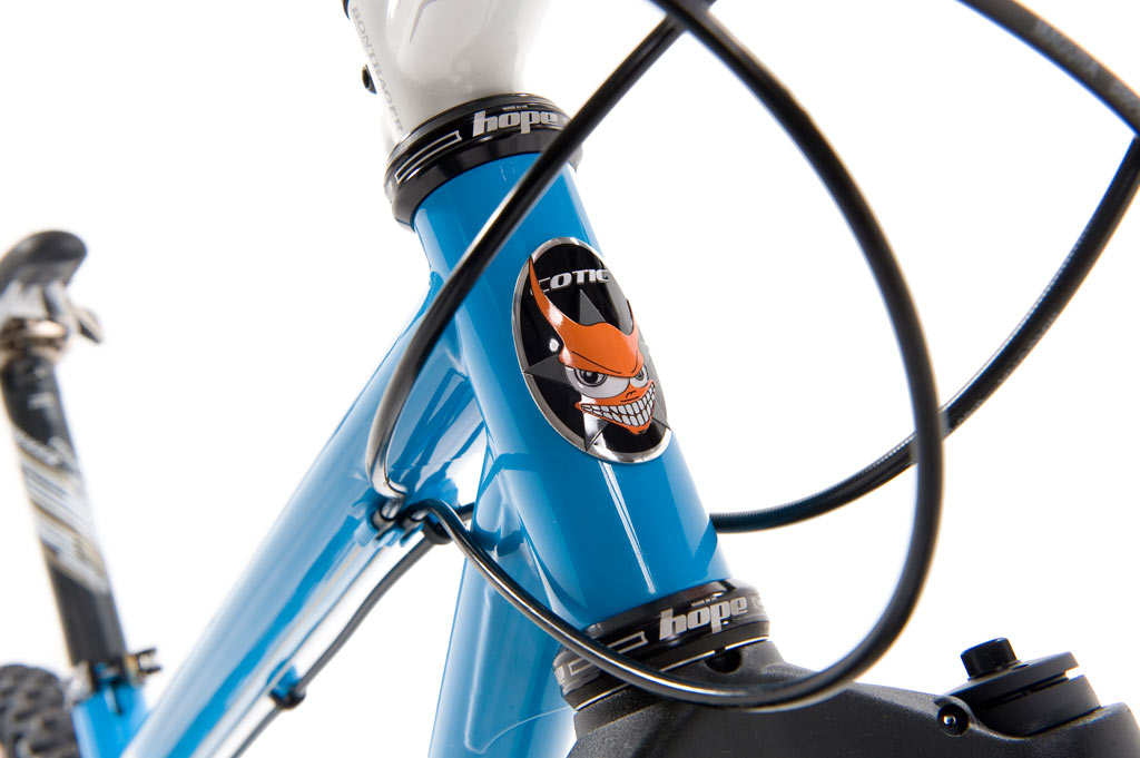

ist eigentlich einfach optisch zu erkennen, da das 44mm Steuerrohr schon deutlich dicker wirkt als das 34mm Steuerrohr.
Classic BFe mit 34mm Steuerrohr
neues BFe mit 44mm Steuerrohr
(Bilder dreist von der Cotic Homepage geklaut)
