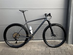

etwas schwerere Version
Hab auch nicht verstanden was er meint, vielleicht hat er ja noch ein originales S-Works, das jetzt nen ChengPeng Aufkleber drauf hat.Wenn das ein Original Epic Comp ist, dann habe ich bis jetzt nur Fälschungen beim Händler gekauft
In Zahlen?leichtere Version
leicht 7,04 kgIn Zahlen?![]()
Was ist da denn für ein Kettenblatt verbaut?leicht 7,04 kg
schwer 7,36 kg
Gewichte - immer fahrfertig mit Pedalen - Flaschenhalter - Garminhalter.
B-Labs 32er ovalWas ist da denn für ein Kettenblatt verbaut?

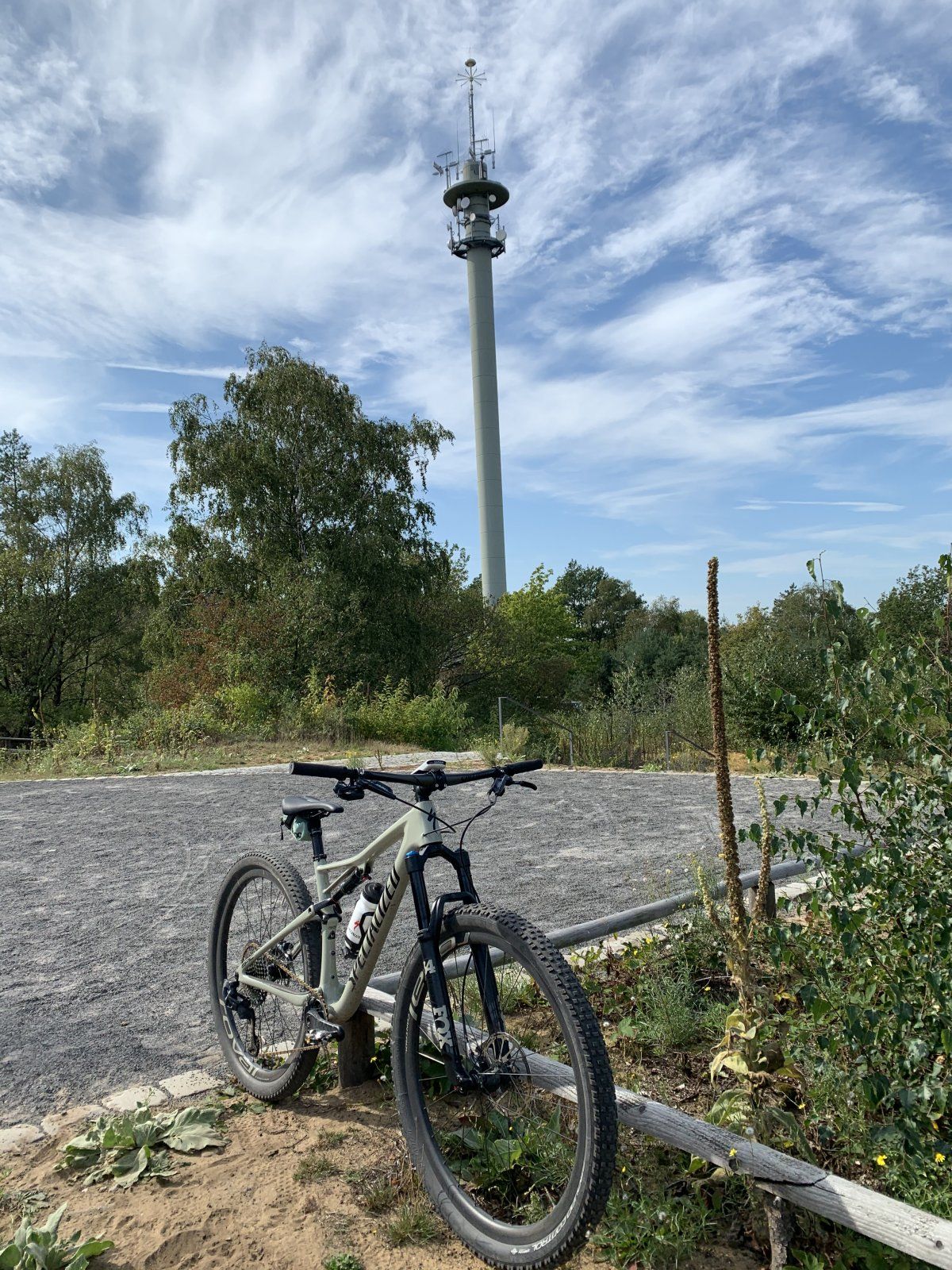

Was ist denn das für ein Jahrgang?
Das Brain 2.0 und die dazugehörige neue BrainGabel harmonieren perfekt.Ja,
stimmt! Die Rahmen sind über die Jahren 'schlänker' geworden, bzw. gibt es FSR nicht mehr ;D
Ich will aber für 2020 weg von Spec und zu anderem Fahrwerk. Dem Brain II traue ich irgenwie nicht weiter zu..
Aktuell geht leider kein Weg an Andreani vorbei, traurig aber Realität. Denke aber auch , dass es abhängig von Öldruck und Luftdruck ist.
Hatte einen Dämpfer auch undicht bekommen, dazu musste ich aber den Druck des Bladders(Blase) von 180PSI auf 255PSi erhöhen...
Aktuell fahre ich 180 PSI(Luftdruck) bei 89kg, SAG knappe 20% und IFP-System und das alles problemlos!
