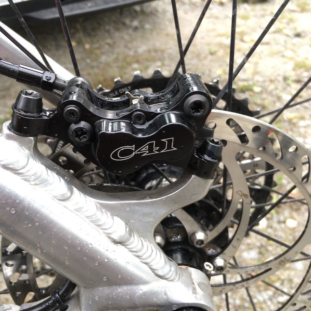

Hallo zusammen,
vielleicht hat jemand bereits das gleiche Phänomen.
Meine Bremsen schleifen, nachdem sie mal heiß geworden sind. Naja, nicht unbedingt etwas Besonders, aber in diesem Fall war es die Höhe der Bremssattelaufnahme oder ein zu großer Durchmesser der Scheibe.
Fahre die Direttissima mit Dächle UL Bremsscheiben.
Musste auf der Tour dann Unterlegscheiben unter den Bremssattel tun, damit es wieder ruhig war.
Vorne und hinten das gleiche Phänomen.
Hat jemand das gleiche Problem und weiß Abhilfe?
Radl ist ein LiteVille 301 MK12.
Grüße
Bernd aus München

hi Bernd,
Dann hast du doch die Lösung schon gefunden!
Kann sicher sein, wenn die Toleranzen von Gabel/Rahmen/Adapter/Bremse/Bremsscheibe usw etwas variieren.
Musste an meinem LV auch eine Unterlegscheibe drunter packen.
(War aber auch bei der Sram Guide so, die ich vorher hatte)
gruss
Gosch

Eigentlich sonderbar, weil das ja noch die alte 180er Scheibe ist, ohne Verstärkungen zwischen den Befestigungsbohrungen. Diese Scheibe ist garantiert nicht größer als 180, eher so 179,5. Dann liegt’s tatsächlich eher an den Postmountsockeln des Rahmens. Das Zwischenlegen von Passscheiben ist genau die richtige Lösung.

Bekanntes Problem. Es geht um wenige Hundertstel Millimeter, die wir uns beim Kampf um maximale Steifigkeit zu wenig "geleistet" haben. Um wie viel müsstest du denn den Bremssattel erhöhen, damit es gerade nicht mehr schleift? Das Limit ergibt sich dadurch, dass die Außenkante der Bremsbeläge nicht mehr als 0,5 mm über der Außenkante der Bremsscheibe liegen sollte. Normalerweise klappt es knapp, manchmal gibt es das von dir beschriebene Problem.
Was immer hilft: UL-Bremsscheiben durch HD-Scheiben ersetzen, die sind nämlich ein paar Zehntel Millimeter kleiner.

Wenn's kleine Unterlagsscheiben tun, dann passt's doch. Möglicherweise ist die Bremsenaufnahme am Rahmen tatsächlich mit ungünstigen gebaut worden.
Meine ich auch. Passende Scheiben drunter und fertig. Alles i.O.
Kriege demnächst einen weiteren LRS, welchen ich gewichtsorientiert mit UL statt HD aufbauen werde. Mal sehen, ob allenfalls etwas streifen wird. Falls ja, werde ich die Sättel mit dünnen Unterlagscheiben anheben und gut ist. Sehe nicht den geringsten Grund, deswegen auf UL Discs zu verzichten...

Ich hatte das Problem auch schon, aber nicht mit Trickstuff Scheiben/Bremsen.
Trotz der Normung scheint es leichte Lageunterschiede der Bremskolben bei den einzelnen Herstellern zu geben, die sich bei Verlängerung durch Adapter anders verschieben. Ich bin dazu übergegangen immer den Adapter des Herstellers zu nehmen, weil die das auszugleichen scheinen.
Also Shimano Adapter für Shimano Sättel, etc.
Es muss nicht auftreten, aber kann....
