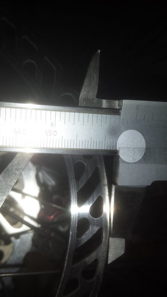

Und die Lösung hab ich auch gefunden.... die Scheiben sind zu groß... statt 180mm hab ich hier eine 181mm breite Scheibe laut meinem hochwertigen Messschieber.
Is genau das was hier zum Problem wird.
Kann ich die einschicken und ne neue bekommen?
Die 203er kann ich nich genau messen... Zollstock da sicherlich nich genau genug.
o_O na super... auf weiß nich was Plan geschliffen und dann fast nen ganzen Millimeter zu groß.
Deutsche Genauigkeit....
Der Messschieber ist Industriequalität um metrische ISO-Normgewinde zu prüfen...der ist absolut genau!

Ich könnt auch die Falz bissel runterschmirgeln bis das unkritischer ist ... wär dann aber wohl Garantieverlust und da hab ich eher weniger Lust drauf bei 50euro-Bremsscheiben.
Dann schleift das also absichtlich am Gehäuse... auch gut. Bis zu den Belägen vom Gehäuse sind noch locker 1-2mm Platz.
Gehen dann einfach beide an den Händler zurück auf Gutschrift weil inkompatibel wegen zu weitem Falzüberstand bzw zu großem Durchmesser. Punkt.

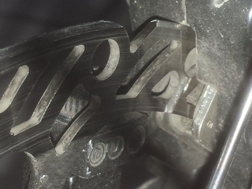

Mal gucken... hier nochmal nen Bild welches meine Besorgnis besser ausdrückt:
Man sieht schön dass die Scheibe deutlich zu hoch bzw der Adapter zu tief sitzt, die Falz sitzt quasi satt im Gehäuse lol und der obere Reibring hat erst garkeinen Backenkontakt (das bekomm ich leider shclecht fotografiert).
Unten reibt die Backe dagegen ganzsschön tief noch auf den Stegen, da sieht man deutlich. o_O

MMn is das Brandgefährlich.
Ich besorg mir dann mal zugfeste Stahlunterlegscheiben. Aber ansich denk ich mir nur "tolle Wurst" ... und die Werkstätten sagen auch "alles normal"... würd ich damit Alpenabfahrten machen könnt ihr mich morgen beerdigen. Ziemlicher Bock-"Norm"-Mist.

Wer selbst an Bremsen schraubt, muss eben wissen und selbst verantworten, was gemacht werden muss. Ich würde an meinem Rad hier mit Scheiben den Sattel so weit erhöhen, bis der untere Rand der Beläge voll auf dem unteren Reibringrand schleift.
