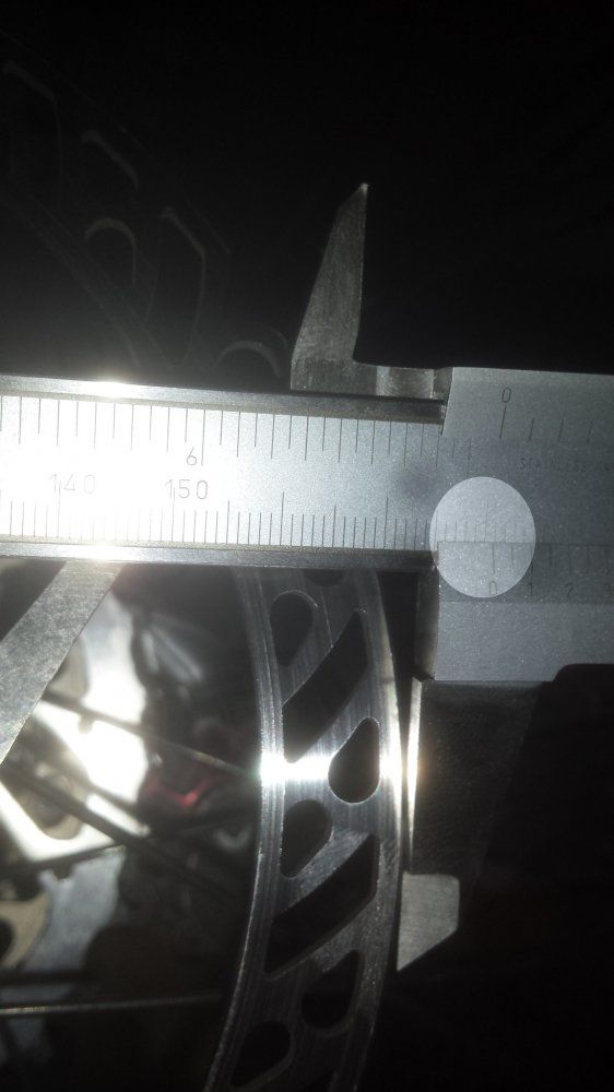

Ja aber wenn Shimano auf den Bremssattel und Adapter draufsschreibt max 180mm dann heißt das auch max 180mm und nicht 181mm und Trickstuff kann nich behaupten das wäre normal oder voll kompatibel, is dann ein Designproblem das für mancherlei Inkompatibilität sorgt bei Bremsanlagen bei denen einfach bei 180mm Schluss ist.
Genaugenommen hat Adapter und Sattel ja hier maximal genau 181mm bzw 1mm Tolleranz wo dann also ein Spiel von Shimano einkalkuliert ist.
Trickstuff versaut das aber indem sie es absichtlich voll ausreizen.
Wenn ich Shimano frage wo das Problem liegt sagen die mir garantiert 100%ig dass die Trickstuff-Scheibe die Toleranzbereiche des Sattel/Adapters überschreiten.
Den Beweis sieht man ja hier.
