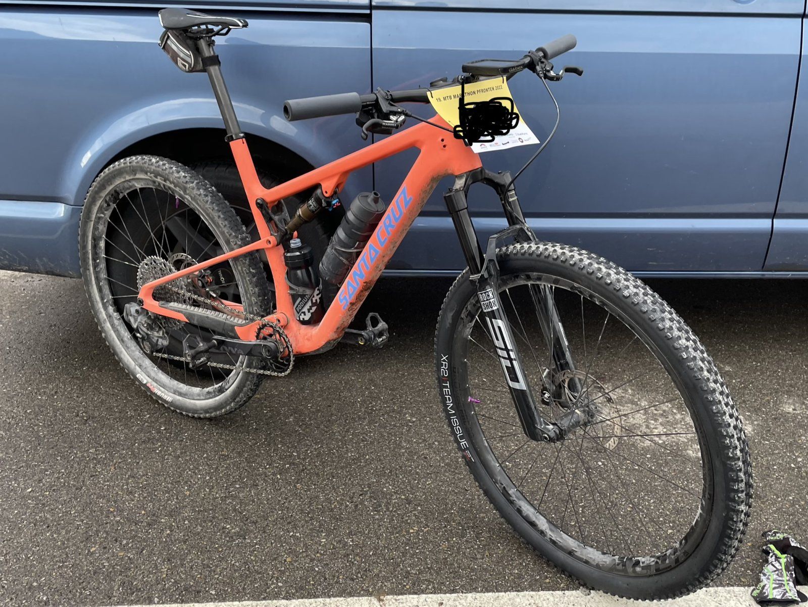

Mein Blur bekommt die erste Startnummer
In Anbetracht der Umstände war ich dann zufrieden, die mittlere Distanz in knapp unter 4 Stunden bewältigt zu haben😅

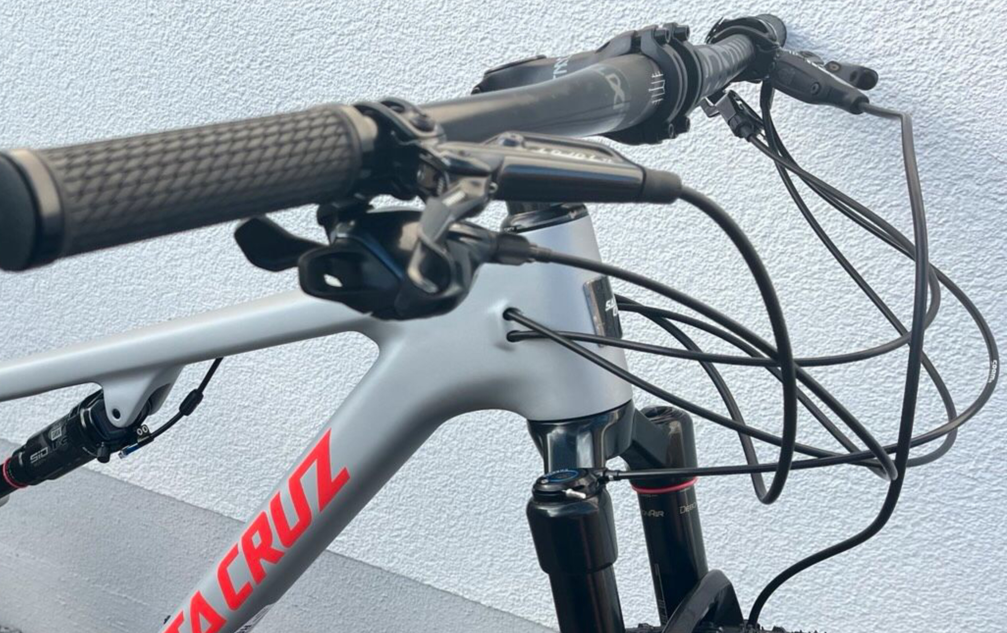

... sage mal, wie hast Du die Rückführung der Bremsleitung aus dem Rahmen bewerkstelligt? Habe da echt Probleme die Leitung der Sram Level TL zurückzuführen, kann ich da einfach mit Vorsicht ziehen?:ka:
ja. Bei Shimano und Magura ist da dann die Olive mit drauf. Musst also das Ende das aus dem Geber kommt abschneiden. Und dann Vorsicht ziehen.
Musst ja dann eh die Gabel entfernen, wenn eine neue reinkommt. Wäre mal interessant ob Santa gleich Liner(SchaumstoffHülle) mit verlegt hat.
...hmmm...ich habe schon so einige innen verlegte Leitungen zurückgeführt, aber hier tut sich merkwürdigerweise relativ wenig, auch mit vorsichtigem mehr Kraftaufwand nix:wut:
Ging es bei Dir relativ leichtgängig?
Liner sollen angeblich, laut Aussage von Santa Cruz, vorhanden sein
Habe die erste Bremse ohne Liner verbaut. Hat geklappert und ich konnte die gut rausziehen.
