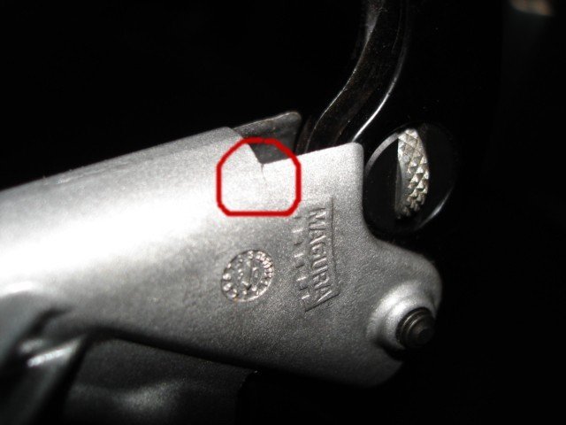

Finde das Magura von Zeit zu Zeit immer mehr abbaut in ihren Bremsen und vorallem bei der HS33. Das Teil is ja mal die größte Fehlkonstruktion aller Zeiten.
Mir sind jetzt schon innerhalb kürzester Zeit 3 Hebel angerissen und immer wieder an der gleichen Stelle ohne das ich irgendwie draufgeflogen bin. Und das beste ist das Magura in den meisten Fällen keine Garantie gibt wie ich gehört habe und so ein Hebel glei mal 50 tacken kostet. Nun wollt ich mal fragen wer das Prob noch so hat weil ich denke nicht der einzige zu sein. Ihr könnt den Thread auch dazu nutzen euch mal richtig über diese Schei$$ Bremsen auszulassen:p aber bitte keine Kommentare wie "Fahrt doch V-Brake oder Fulldisk" auch wenn das ne Lösung wäre ;) Ach ja und das beste ist..kuckt euch das Magurawerbeprospekt mal an wo Magura mit Marco Hösel wirbt und sie quasi fürs Trial empfiehlt.
Hier mal ein Bild von der Probstelle
hört sich vllt blöd an, aber hast du mal probiert den hebel dann wenigstens möglichst sauber mit nem scharfen 1mm bohrer am rissende anzubohren um die ausbreitung zu unterbinden oder gleich bei deinen neuen hebeln geschaut wie man da die spannungen aus dem material nehmen kann.
evtl reicht schon einfach mit 600..800er schleifpapier alles möglichst glatt zu schleifen und schön ab zu runden.
Den Riss hab ich auch am Hebel, nur meiner ist auf der Oberseite. Bis jetzt ist er zum Glück nicht größer geworden.
gruß
Also das Prob ist einfach das das Material an der Stelle zu dünn ist . Da nütz auch kein Bohren oder abrunden was weil dadurch die Garantie ganz verfällt. Außerdem biegt sich das Material erst nach unten (was man im Bild net sieht) und fängt dann an zu reissen. Das einzige was da hilft is das Material dicker zu machen.
Das sagt jemand der gerade ne gerissene BT gabel geschickt bekommt und diese von INNEN schweißen will! :lol:
bitte was??? von innen??? wer hat denn das gesagt...?
die wird wen dann schon von außen geschweißt und wieder nötigerweise geglättet.
evtl sogar noch wärmenachbehandelt!!!
sprich spannungsarm geglüht wenn nötig
