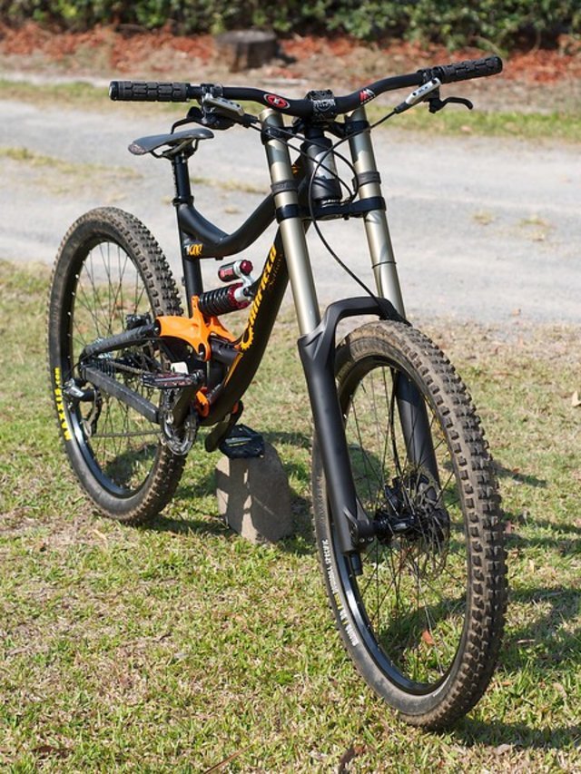

ich wollte mal fragn ob einer von euch Fox 40 Besitzern schonmal das Casting Lackiert hat? Muss ich da irgendetwas beachten?
Gruß
Ja, ich.
1) komplett auseinanderbauen, Aufkleber ab, entfetten und dann mit Stahlwolle / 240-320er Schmirgelpapier anrauen.
Die alte Farbe muss nicht komplett runter, nur angeraut werden
2) Öffnungen abkleben. Ich hab für die kleineren Gewindelöcher dieses Poster-Klebegummizeug verwendet (Blue-Tac heisst das Zeug hier) verwendet, das ging sehr gut.
3) Casting aufhängen und entfetten. Hierzu sollte man ein professionelles Entfettungsmittel aus dem Lackier-Bedarf verwenden.
4) Grundierung mit Alu-Primer
5) Lackiert, 2-3 dünne Schichten (mindestens 2h Pause zwischen den Schichten) mit hochwertiger Epoxy Sprühfarbe aus der Dose.
Fertig:
Hält bisher sehr gut, bis auf ein paar Kratzer vom Shuttlen. Ich gehe nicht gerade zimperlich damit um.

Danke Super Antwort ich glaube da hab ich ne beschäftigung gefunden :daumen:
