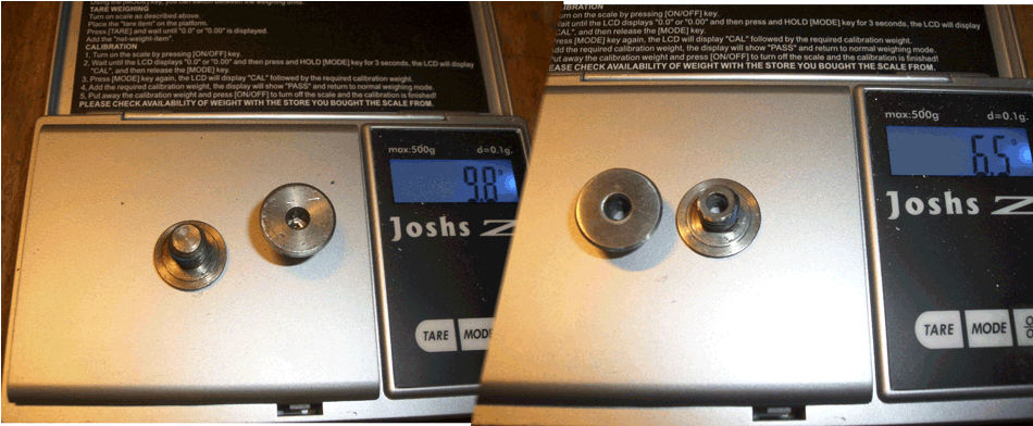

Mahlzeit allerseits,
Man muß seine Schrauben ja nicht gleich selber bauen - kann ja nicht jeder:D ,
man kann auch vorhandene Schrauben, die es so aus alternativem Material
nicht zu kaufen gibt, optimieren / umgestalten.
Beispiel:
Links die original Schrauben am Ausfallende, rechts die umgestrickten.
Wurden gekürzt, hohlgebohrt und der Kopf flacher geschliffen.
Wie ich finde, bei "vertretbarer Optik" - sorry für den Seitenhieb, Saufhund,
aber Du kannst ja mit Ironie umgehen, finde ich gut:daumen:
Übrigens danke für Dein Lob meiner Marta Deckel.
Zurück zum Thema.
An meinem bike sind / waren 4 der gezeigten Schrauben, waren zusammen
knapp 20 gr.
Die veränderten sitzen jetzt innen, außen habe ich die Alu Blindstopfen
der Cantiabdeckungen verbaut, nachdem ich das Gewinde von 10 auf 8
runtergeschnitten habe. Habe gerade kein Foto davon.
Hat insgesamt knapp 10 gr gespart bei null Kosten und bischen Arbeit, die Optik ist
sozusagen serienmäßig, außer dass die Schrauben jetzt außen schwarz sind.
Bild kann ich bei Bedarf nachreichen.
Gruß Martin
